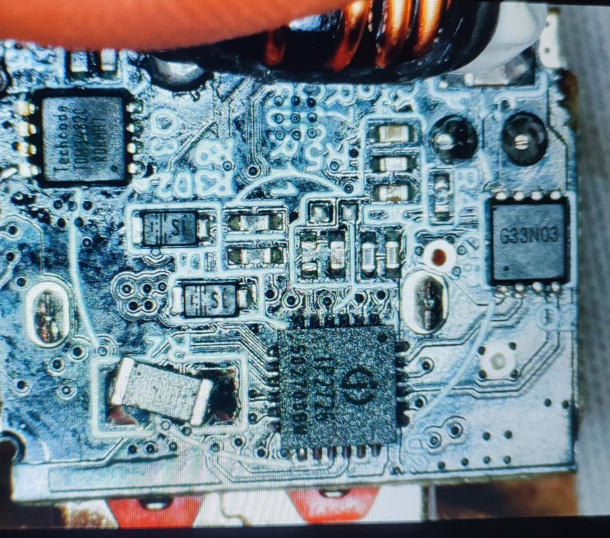

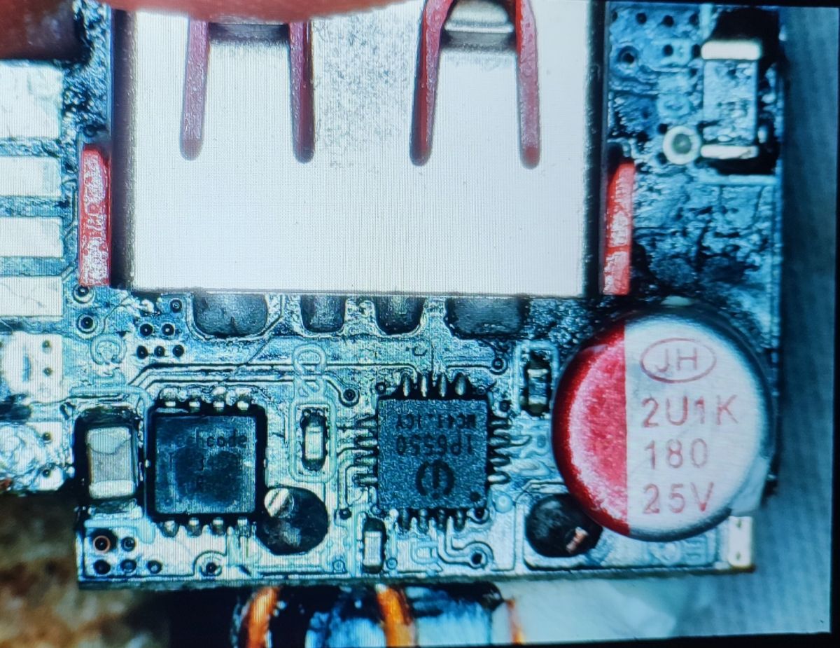

Kupiłem sobie ładowarkę Baesus 100w model: CCGAN10UE w ramach naprawy. Usterka: Nie działają porty USB-A natomiast porty USB-C działają.
Zacząłem od wylutowania portu USB-A na którym są tranzystory i układy IC, bo na drugim porcie jest tylko gniazdo. Tam moim oczom ukazał się układ IP2726:
(Nie zwracajcie uwagi na ten krzywy rezystor, on ma połączenie, potem go poprawię)
Tutaj druga strona płytki:
układ IP2726 miał dziurę, na jego trzecim pinie (SDA/CMPI) było zwarcie, wylutowałem uszkodzony układ, zwarcie znikło, zamówiłem nowy z aliexpress, wlutowałem go, ponownie zmierzyłem oporności, wszystko było okej, podłączyłem ładowarkę i dalej nie ma ładowania na portach USB-A, sprawdziłem czy układ się nie uszkodził, czy coś się nie nagrzewa ale nie ma żadnych zwarć, a napięcie na porcie USB-A się pojawia i jest to 2.6v, więc jest zaniżone, na samą płytke wchodzi 20v sprawdziłem wszystkie tranzystory, wszystkie kondensatory, sprawdziłem cewkęitp. Wszystko wydaje sie być ok.

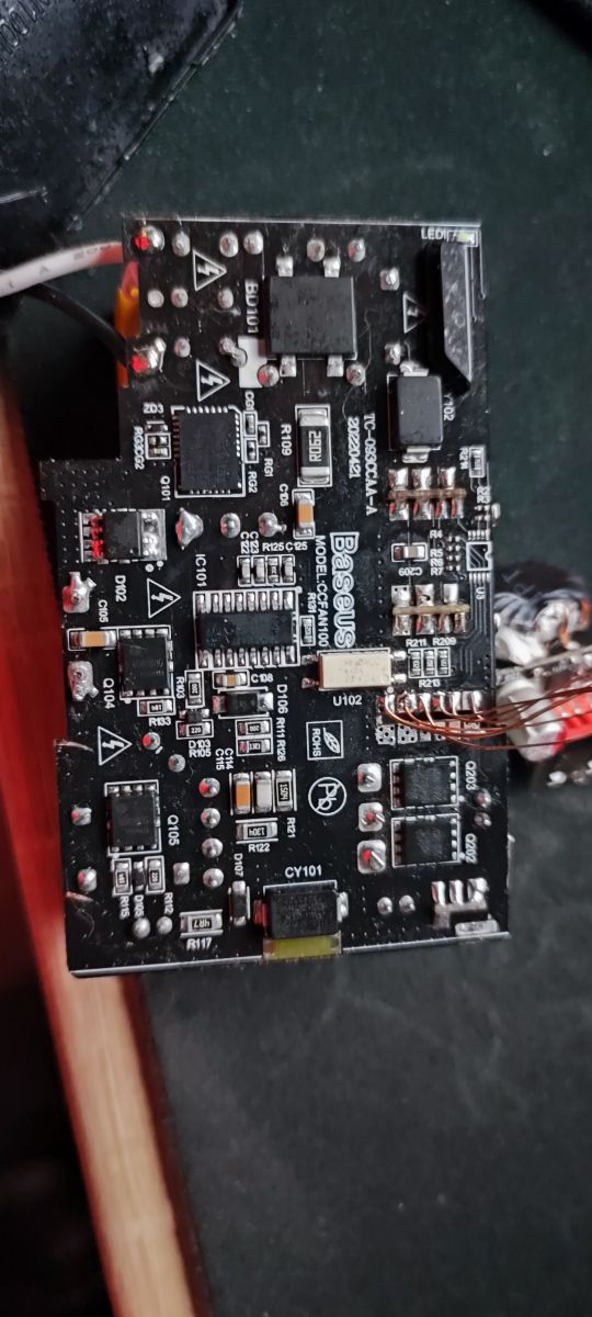

Jako że ciężko pomierzyć napięcia gdy ta osobna płytka jest wlutowana w te większe PCB to polutowałem druty emaliowane aby pomierzyć napięcia na układach, nie udało mi się wykryć niczego podejrzanego, podsyłam zdjęcie płytki całej ładowarki, jakieś sugestie? Pozdrawiam
