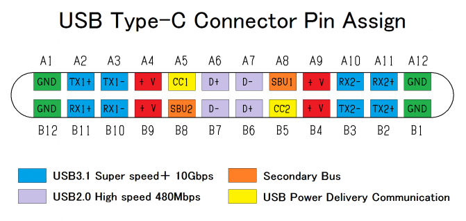

    Naprawdę gdyby to było takie proste to bym sie nie rozpisywał na forum. Pinout USB-C wygląda tak:
    Problemy z urządzeniami USB-C i brak współpracy: zasilacze, powerbanki, kable, standardy PD
    wyżej podałem też link do standardu
    Tu jest coś więcej o adapterze USB-A<->USB-C: https://pinouts.ru/CellularPhones-A-N/USB-C_Type-C_to_USB_cable.shtml
    Kabel - tak jak napisałem ten sam w jednym scenariuszu działa w innym nie a tam gdzie nie działa to nie działa na 5 róznych kablach, a prądu nie ma w ogóle. Odbiornik jest w pełni pasywny żadne rocket scienice - pare rezystorów + pare diód- gdyby problem był z jakościa pojedynczego kabla to by czasem działało a czasem nie, a tu jest zerojedynkowa sytuacja więc raczej ma coś wspólnego ze standardem USB Power Delivery mimo że odbiornik go nie używa.

    USB-A, a właściwie USB 1.1-3.0 wystawia napięcie 5V zaraz po włączeniu zasilania. USB-C wykrywa czy urządzenie jest podłączone - punkt 2.3.1. Odbywa się to przez podłączenie odpowiedniego opornika wewnątrz odbiornika. Z tym pewnie jest problem - albo nie ma tego opornika, albo jest rozlutowany. Ciągłość przewodów twierdzisz, że jest.
    Weź jakieś działające coś z USB-C i sprawdź jaki jest opór między masą a liniami CC1 CC2. Ciekawe rzeczy są jeszcze na stronach 221, 222, 223. Możesz wydusić 3A 5V z zasilacza USB-C. Do strony 230 też jest ciekawie. Możliwe, że klucz do tej zagadki znajduje się na stronie 235.
    Albo poprawisz tester, albo zasilisz go z głupiego zasilacza 5V. Teraz wygląda to na awarię lub wadę konstrukcyjną testera. Albo będziesz to używał z dodatkową płytką między zasilaczem a testerem. Płytka wymusi na zasilaczu włączenie zasilania.
