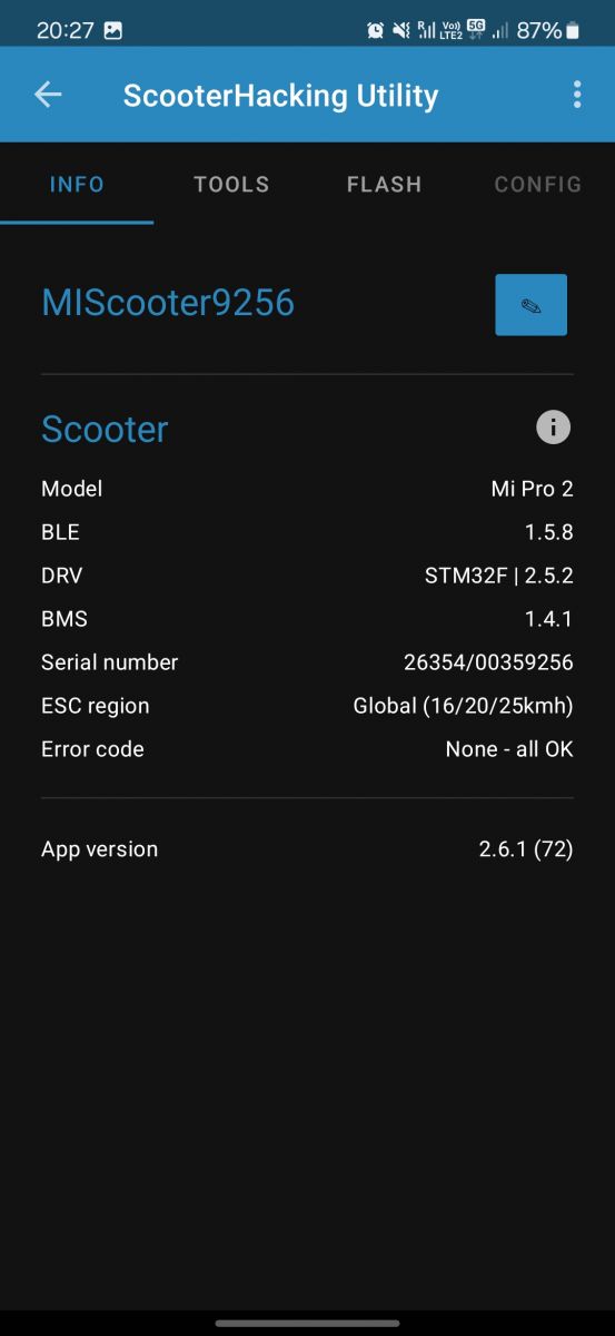

    Hej, kupiłam tę hulajnogę, jednak wolałabym troszkę szybszą jazdę po prostej drodze, którą pokonuję do pracy. Z tego co widzę jest zaktualizowana, da się jakoś ją odblokować na większą prędkość przez soft/aplikacje? Jeśli tak, to dajcie proszę tutorial jak dla największego głupa, bo nie jestem techniczna.
    Tak wyglądają dane:
    Zrzut ekranu z aplikacji ScooterHacking Utility pokazujący informacje o hulajnodze Mi Pro 2.

    Po bluetooth nic nie zrobisz. Programator w łapkę i trzeba obniżyć BLE odpowiednim softem aby umożliwić późniejsze zmiany. Dodatkowo trzeba wgrać przygotowany wcześniej mod programatorem do sterownika głównego ESC. DRV252 jaki obecnie masz występuje w wersji zablokowanej i nawet po odblokowaniu BLE będzie dalej problem ze zmianą DRV w ESC.
    Najszybsza dla Ciebie opcja to wymiana sterownika w podeście. Jak coś to posiadam dwa takie sterowniki już odblokowane.
