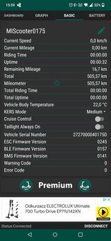

    igorax56 - załącz zrzut z aplikacji M365 Tools zakładka BASIC

    dołączam się do pytania,
    udalo mi sie appka XiaoFlasher na odblokowanie do 25km/h, ale chciałbym zwiększyć do tych 30km/h (w celach testowych).
    Xiaomi Pro 2 2022 - Wgrywanie zmodowanego systemu i zwiększenie prędkości hulajnogi
  • #8 20599556
    jarroQ
    Posty: 2092
    Pomógł: 170
    Ocena: 628
    Masz BLE157. Nic nie zrobisz. Musisz obniżyć BLE - nie zrobisz tego po BLUETOOTH.
