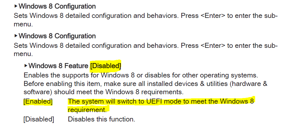

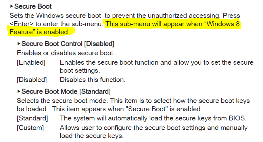

    W sumie to najlepiej byłoby zajrzeć do instrukcji, tam jest napisane, dlaczego nie można włączyć Secure Boot.
    Zrzut ekranu instrukcji dotyczącej ustawień Secure Boot.
    Jest napisane, którą opcję trzeba włączyć, aby opcja Secure Boot stała się dostępna. Dalej opis tej opcji:
    Instrukcja konfiguracji Windows 8 z zaznaczeniem funkcji włączających tryb UEFI.
    Jest ona domyślnie wyłączona. Jeśli aktualnie masz system w trybie CSM (BIOS/Legacy) to po przełączeniu się na UEFI nie będzie on w stanie wystartować (oczywiście wtedy można przestawić z powrotem w BIOSie odpowiednie opcje, więc warto sprawdzić sobie, jakie opcje masz teraz ustawione, żeby później było łatwo do nich wrócić - głównie opcje z sekcji BOOT dotyczące ustawień UEFI/CSM.
