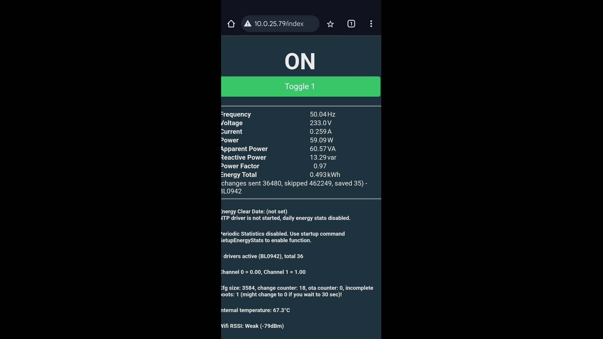

Udało mi się sflashować "AUBESS Power Monitor Switch" z najnowszą wersją OBK 1.17.739.
Niestety, nie mogę uzyskać prawidłowego pomiaru mocy.
Skalibrowałem pomiar za pomocą żarówki 60W.
Jak widać na filmie, nawet jeśli nie ma podłączonego obciążenia, pokazuje około 60W, a jeśli podłączę obciążenie, wartości się nie zmieniają.
Jest jeszcze jeden problem:
Normalnie PIN24 to funkcja "TglChanOnTgl", ale przy aktywnej tej funkcji przekaźnik przełącza się losowo. Dlatego usunąłem tę definicję PIN w mojej konfiguracji.
Mam 3 moduły tego samego typu i wypróbowałem 2 z nich, wszystkie z tym samym zachowaniem, dlatego nie sądzę, że jest to związane ze sprzętem.
Próbowałem różnych rzeczy, bez powodzenia, teraz jestem tutaj
Używam konfiguracji, która została wygenerowana z oryginalnego TUYA-Firmware (Tuya FW-Version: 1.3.10).
Moduł znajduje się w Teardown-Database (Aby zobaczyć materiał na tym forum musisz być zalogowany ), ale myślę, że mój moduł jest nieco inny (może nowsza wersja?).
Używana konfiguracja:
dzięki
