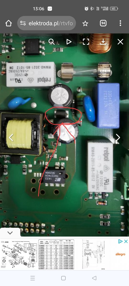

    Witam wszystkich.
    Dostałem ostatnio do naprawy sterownik geko g-422-p08, w którym jeden z elementów jest wypalony, niestety nieczytelny.
    Czy mogę prosić o jakieś namiary?
    Z góry dziękuję.
    Zdjęcie zapożyczone z elektroda.pl
    Zdjęcie układu elektronicznego z zaznaczonym uszkodzonym elementem.
  • #2 21250142
    tkordus
    Posty: 753
    Pomógł: 76
    Ocena: 145
    Wygląda na to że to jest jedna z czterech diód prostowniczych, przypuszczam że 1N4007. Jeśli ina uległa uszkodzeniu to przypuszczam że układ przetwornicy TNY274 ma zwarcie. Warto też sprawdzić kondensatory które są zaraz za prostownikiem (z innych zdjęć w sieci znalazłem że to 4,7uF/400V) - gdy wyschły to mogło to zabić przetwornicę a ta wysadzić diodę / diody prostownicze.
  • #3 21250233
    vw87
    Posty: 4
    Wydaje mi się, że jest dławik/cewka. Nie wygląda mi to na diodę. W tym miejscu są pady, nie ma otworów montażowych.
  • #4 21261927
    vw87
    Posty: 4
    W dalszym ciągu poszukuję parametrów dławika między kondensatorami. Czy ma ktoś jakąś możliwość sprawdzenia?
  • #5 21269822
    Rysio4001
    Posty: 2982
    Pomógł: 605
    Ocena: 1056
    Miałem te sterowniki w naprawie, i często ten element ulega zniszczeniu w przypadku awarii kondensatorów (utrata pojemności, wysychanie) oraz w przypadku awarii układu scalonego przetwornicy (zasilacza). Jest to dławik pomiędzy kondensatorami 4,7uF/400V. Zasilanie 230V~ idzie na mostek Gretza zespolony, a następnie już stałe na kondensator, potem przez ten dławik na kolejny kondensator i dalej na przetwornicę. Dławik ten spełnia funkcję filtra. Były wersje bez tego dławika. Ja nawijałem dławik na rezystorze THT 0,25W o dużej rezystancji (np: 1M Ω) drutem DNE fi 0,07mm (bo taki mam najcieńszy) kilkadziesiąt zwojów. Natomiast dokładnie parametrów oryginalnego nie znam.
    Miałem znowu taki sterownik z tym dławikiem, i dokładnie go zidentyfikowałem.
    Widok zbliżeniowy na dławik SMD z oznaczeniem 681K.
    Jest to dławik SMD opisany symbolem 681K, o wymiarach 4,5x3,2x3,2 mm.
    Dławik ferytowy drutowy 0,68 mH (680 uH) +- 10%, rezystancja uzwojenia 30 Ω, prąd maksymalny 50 mA.
    Dławik w obudowie SMD 1812.

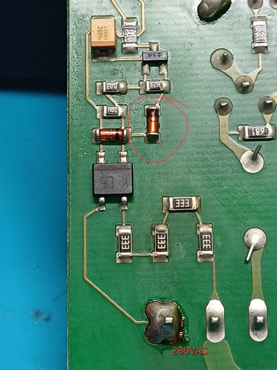

  • #6 21693655
    icos13
    Posty: 282
    Pomógł: 5
    Ocena: 39
    Witajcie . Dziękuję za informacje o cewce . Przydało się w naprawie. Chciałbym jeszcze podpytać o jeden element na płycie zaznaczony na zdjęciu. Element jest wyraźnie przyczerniony. Posiada jeden pasek co sugeruje diodę?
    Element jest w obwodzie zasilania wlutowany za mostkiem pod 230VAC Przyczerniony element elektroniczny zaznaczony na zielonej płytce PCB przy napięciu 230VAC
