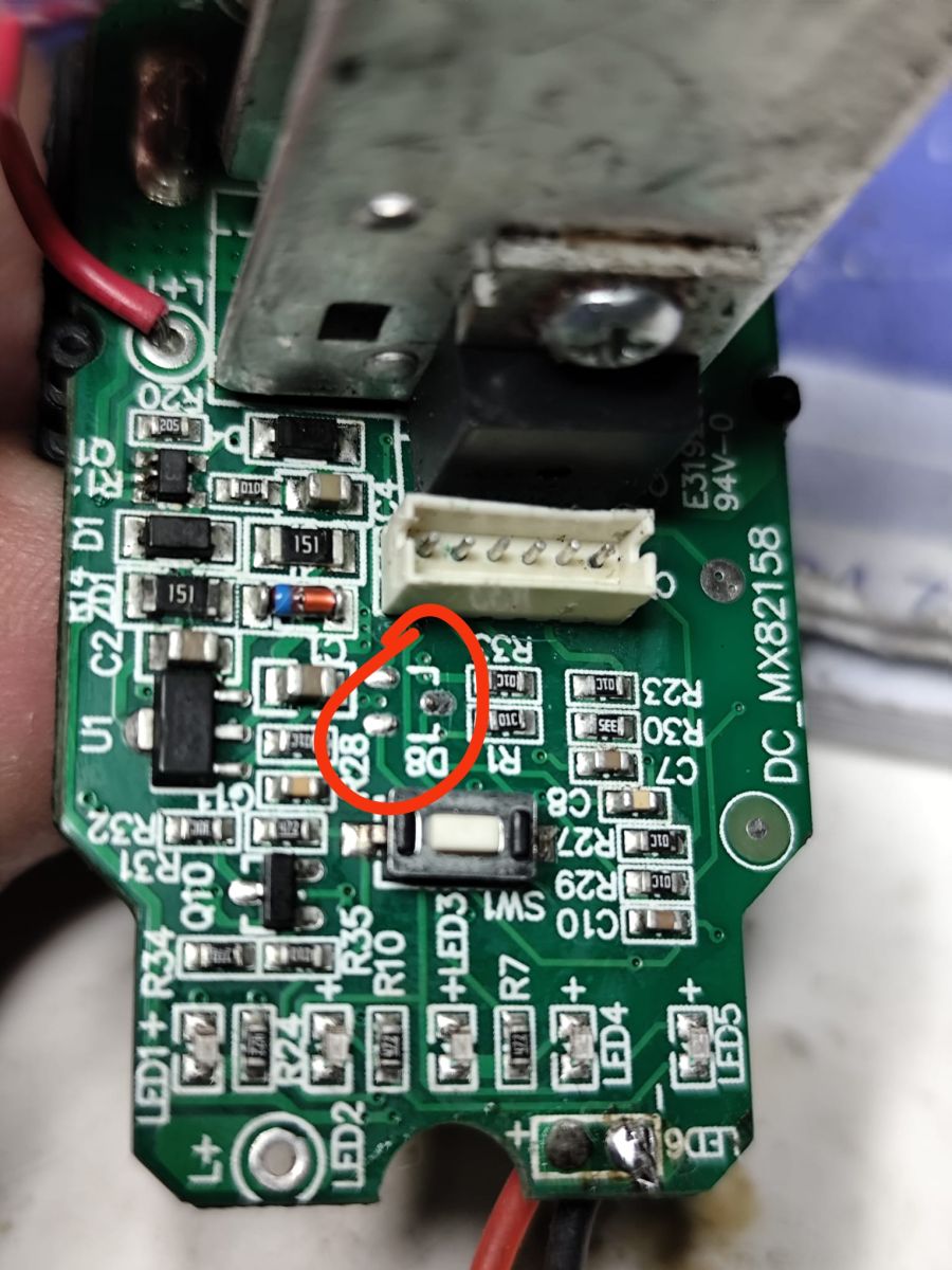

    Mam wkrętarkę udarową PASSK 20-Li A1. Jeden element na płytce regulatora się przepalił. Myślę, że to tranzystor (oznaczony jako „D8”). Jest to element SMD, jak widać na zdjęciu, i nie mogę znaleźć jego oznaczenia. Czy ktoś może mi pomóc zidentyfikować ten element, jeśli ma tę płytkę? Nie mogę też znaleźć schematu ani zdjęć płytki, żeby go zobaczyć.
    Bardzo dziękuję.
    Uszkodzony element SMD oznaczony jako D8 na płytce regulatora PASSK 20-Li A1

    Nie, mój Panie. D to oznaczenie diody. Tam była dioda. Jej parametry to prąd w kierunku przewodzenia, napięcie wsteczne i ewentualnie napięcie w kierunku przewodzenia, które określa czy dioda jest z krzemu czy innego materiału.
    W trójnożnej obudowie były zapewne 2 diody. Ogranicza to zbiór diod do przeszukania.
    Trzeba poczekać na kogoś, kto ma taką wkrętarkę i poda oznaczenie diody. Schemat posiada pewnie tylko producent wkrętarki.

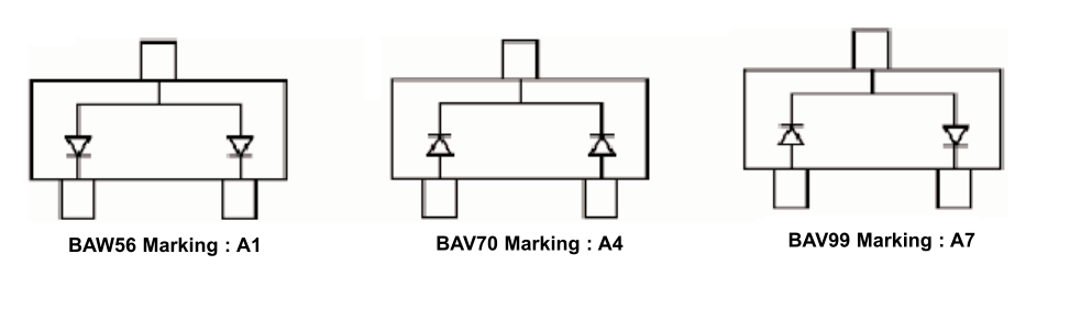

    Raczej powiększa. Bo podwójne diody mogą być w różnych konfiguracjach. Obie katody na środkowej nodze, obie anody na środkowej nodze, lub katoda jednej połączona z anodą drugiej na środkowej nodze.

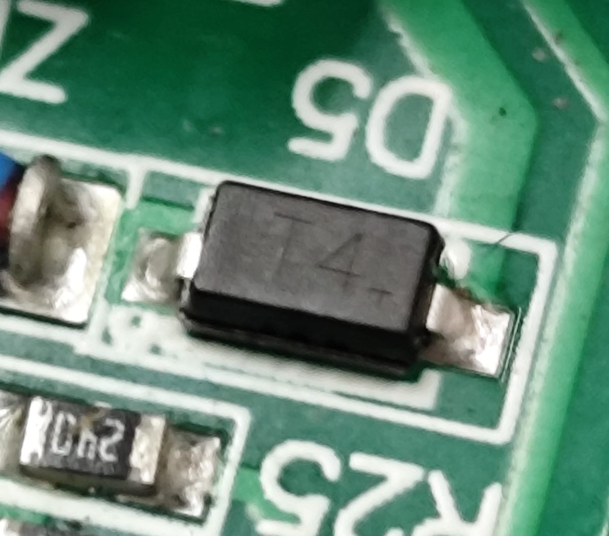

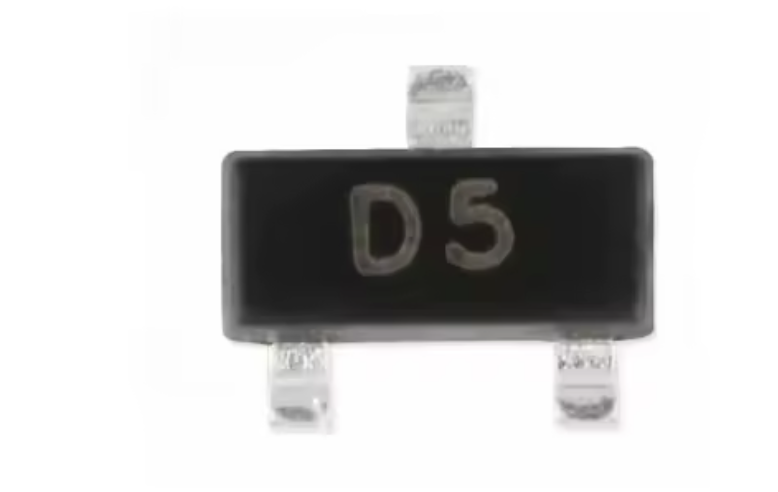

    >>21642000 Element ma oznaczenie D5. Mógłbyś zrobić zdjęcie elementu po drugiej stronie płytki, opisanego jako D5?
    Czarny komponent elektroniczny z oznaczeniem D5 i trzema metalowymi wyprowadzeniami.

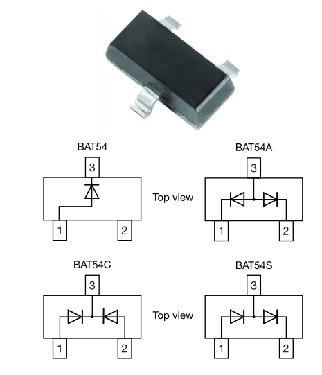

    W tej obudowie spodziewam się diody małej mocy więc parametry nie będą krytyczne, ale sposób połączenia już tak
    Niestety:
    Obudowa SOT-23 z symbolem diody i czterema wariantami BAT54
    Porównanie układów wewnętrznych trzech podwójnych diod w obudowach SOT-23

    Sprawdzanie na pałę niesie ryzyko spowodowania dalszych uszkodzeń, poza tym takie diody nie palą się same z siebie, coś musiało paść wcześniej. Ja bym próbował rozpracować z czym to jest połączone i jak działa. Inaczej mówiąc narysować kawałek schematu żeby wiedzieć jakie połączenie diod ma sens i co mogło jeszcze się uszkodzić.

    Główny tyrystor regulujący sygnał rzeczywiście zniknął, podobnie jak kilka rezystorów. Zlokalizowałem te elementy; muszę tylko dowiedzieć się czegoś więcej o tym jednym, o którym nie mam żadnych informacji. Dzięki
