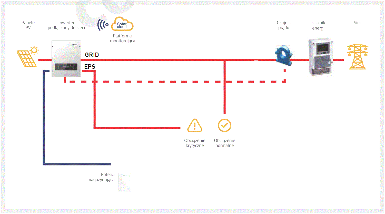

    Dzień dobry wszystkim bardzo pomocnym Forowiczom,
    posiadam instalację PV o mocy 4 kW, a do tego falownik hybrydowy Sofar HYD5KTL z magazynem BTS-5K i modułem zarządzania energią BTS-5K-BDU.
    Niestety sam to dobierałem i nie zauważyłem, że moc nominalna baterii to 2,5 kW, a falownika 5 kW. Byłem przekonany, że falownik uzupełni brakującą moc z sieci.
    W tej chwili, jeśli pobór mocy przy odbiorze wzrośnie powyżej 2,5 kW, następuje wyłączenie prądu (błąd 110 Overload). Można z tym żyć i uważać, żeby czajnik nie chodził razem z mikrofalówką, ale w sumie potrzebujemy coś z tym zrobić. Można to skonfigurować inaczej? Czy dołożenie drugiego magazynu rozwiąże sprawę?

    Witaj , najlepiej gdybyś wydzielił gniazda o dużym obciążeniu do oddzielnego obwodu i zasilił go tylko z sieci. Twój falownik jak piszesz nie dobiera sobie z sieci, a czy jak są oświetlone panele to z nich dobierze brakującą energię ?
    Ja na działce mam podobny problem ale w mniejszej skali. Na razie funkcjonuję z wydzielonym obwodem , ale z racji użytkowania działki w ciepłych i słonecznych okresach buduję sobie układ który zapewni niezależność od sieci w słonecznym czasie. To układ zarządzania energią w oparciu o arduino, czujniki napięcia i prądu itd. w założeniu będzie działał w ten sposób, że przy oświetlonych panelach będzie wykrywał możliwość większego obciążenia ( energia z aku + paneli ) i zasili wydzielony obwód bez korzystania z sieci. W przeciwnym wypadku tylko sieć. Takie połowiczne rozwiązanie - ale zawsze coś. Do wiosny mam czas aby to zbudować i przetestować. Ale bez znajomości elektroniki i choćby podstaw programowania nie ma się co za to zabierać.

    Na obrazku masz przedstawiony sposób podłączenia tego falownika do instalacji.
    Wydaje się, że całość obciążenia masz podłączone do wyjścia EPS.
    Schemat podłączenia falownika do instalacji elektrycznej.
