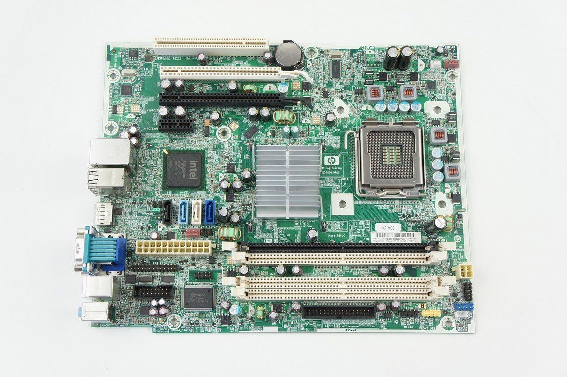

    Mam problem z komputerem HP-Compaq dc 7900 Small Form Factor. Komputer włącza się raz na kilka włączeń. Wie ktoś, jaki jest tego problem?

    Kondensatory nie sa spuchniete?

    Nie, ale po podpięciu do prądu komputer włącza się od razu i wszystkie wentylatory zaczynają się kręcić, a po 15 sekundach przestają i po 3 sekundach kręcą się bardzo głośno cały czas.

    Bateryjka CMOS dobra?

    Bateria jest ok.

    Zasilacz zewnętrzny 120W OK. ?
    Nie ma żadnych beep?
    HP dc7900 Small Form Factor SFF
    - płyta 462432-001 Intel Q45 LGA775
    Płyta główna HP dc7900 SFF z chipsetem Intel Q45

    Zasilacz myślę, że jest ok, bo wentylatory kręcą się i czasami wstaje normalnie. Nie jest podłączony do LAN. RAM chyba działa, bo czasami startuje normalnie. Wszystkie kondensatory są okej.

    Sprawdz, chyba, ze wystarczy Ci "chyba dziala i czasami startuje normalnie" w takim wypadku zakoncz temat. Problem z samym wlacznikiem wykluczyles?
    Do serwisu tego nie warto oddawac, moze kup sobie inny uzywany gotowiec od HP i wymien? Ten komputer i tak jest wart z 50zl.
