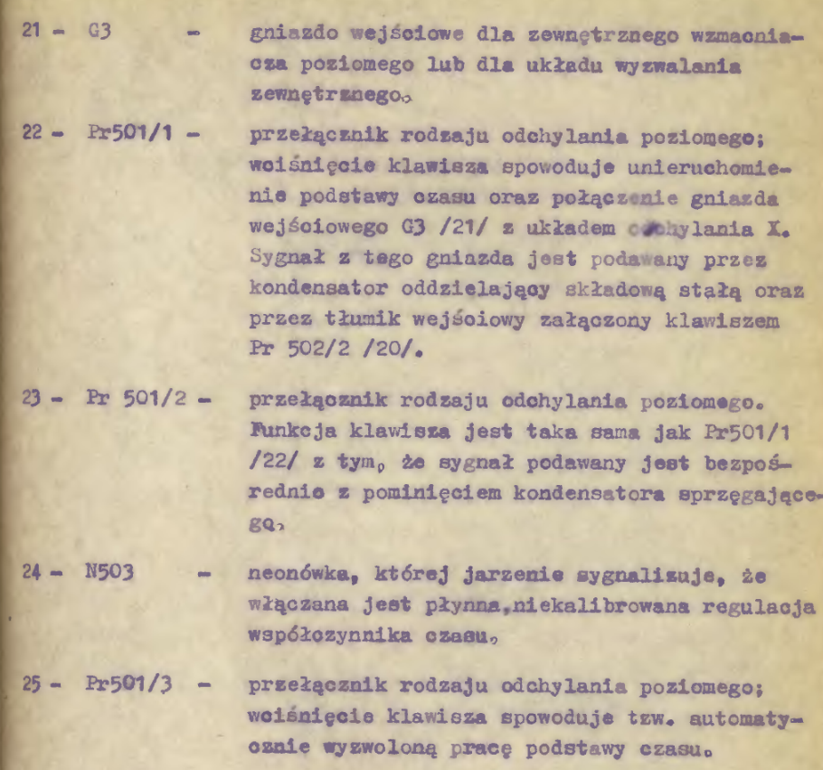

Przetestowałem go ile mogłem i w miarę działa ale za psią gorączkę nie umiem uruchomić trybu X-Y
Wie ktoś jak to uruchomić?

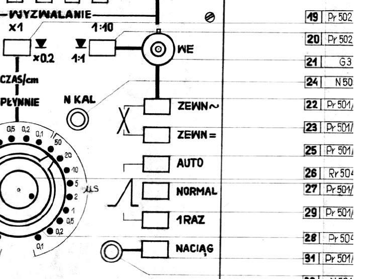

Panel wygląda tak

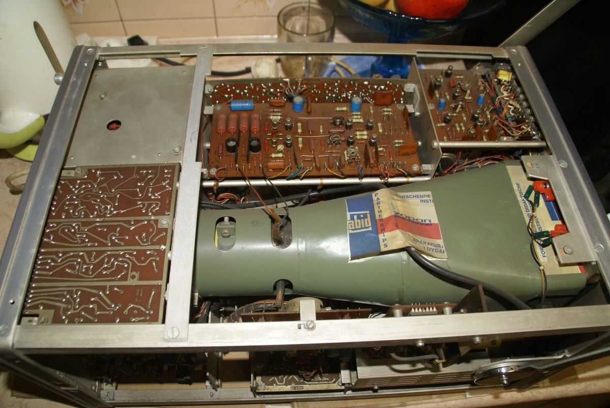

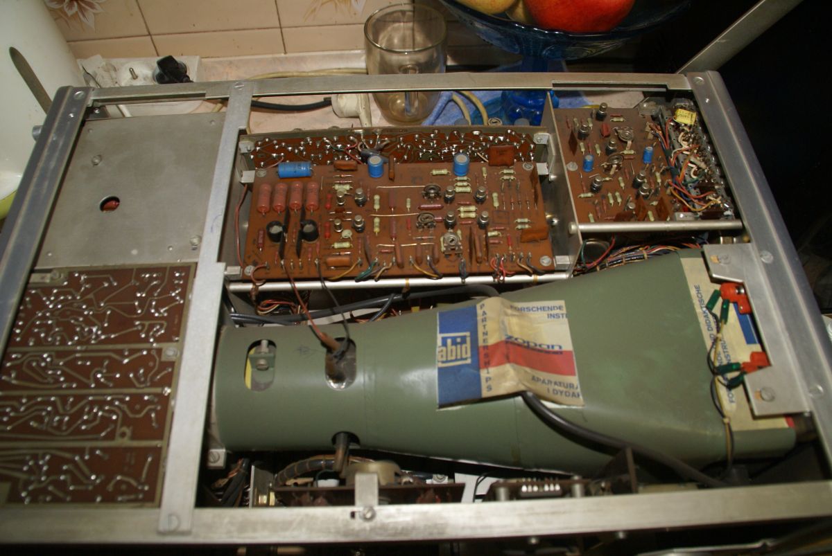

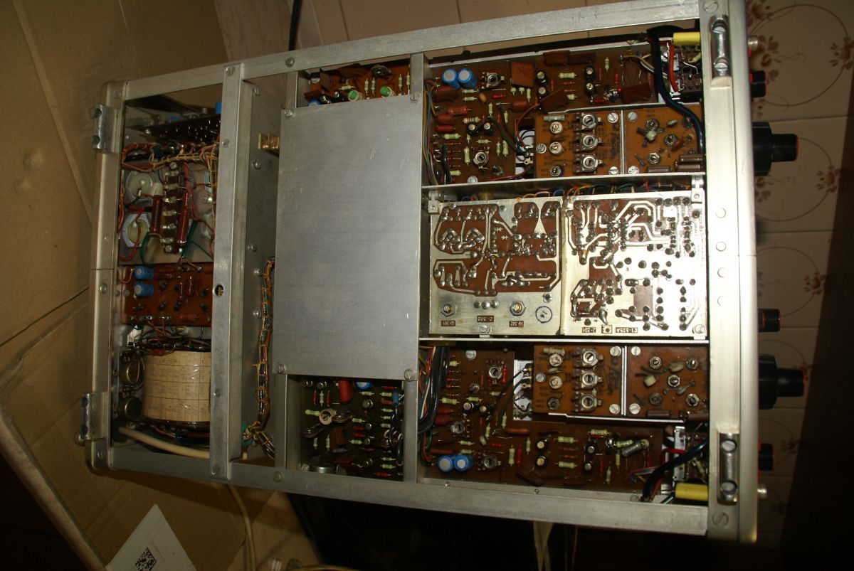

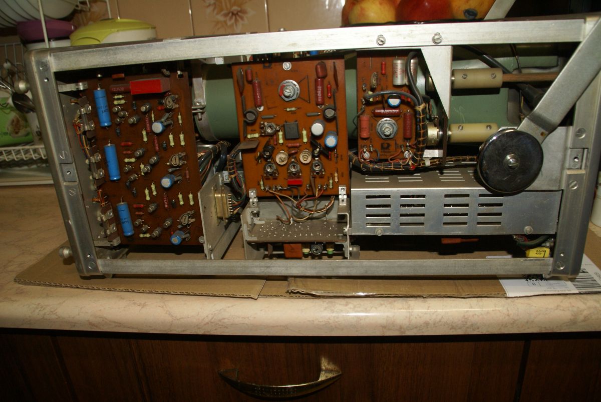

I niewielka sesja rozbierana.
