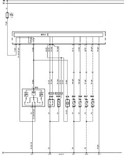

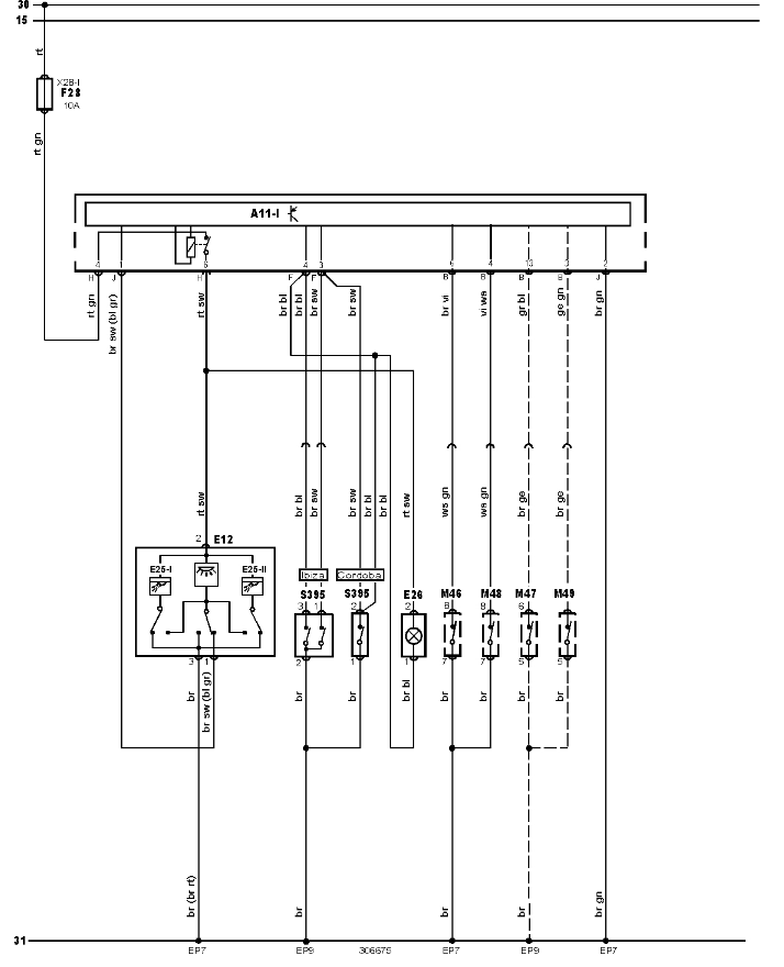

    witam, może ktoś dysponuje schematem oświetlenia kabiny w seat ibiza 1,4 2002 .Przy lusterku i w schowku na oświetleniu tylko 5v, skąd bierze się zasilanie tego oświetlenia? dzieki

    Schemat elektryczny układu z bezpiecznikiem, przekaźnikiem i przełącznikami

    Dziękuję bardzo za schemat, może wiesz, co to jest na schemacie A11?
