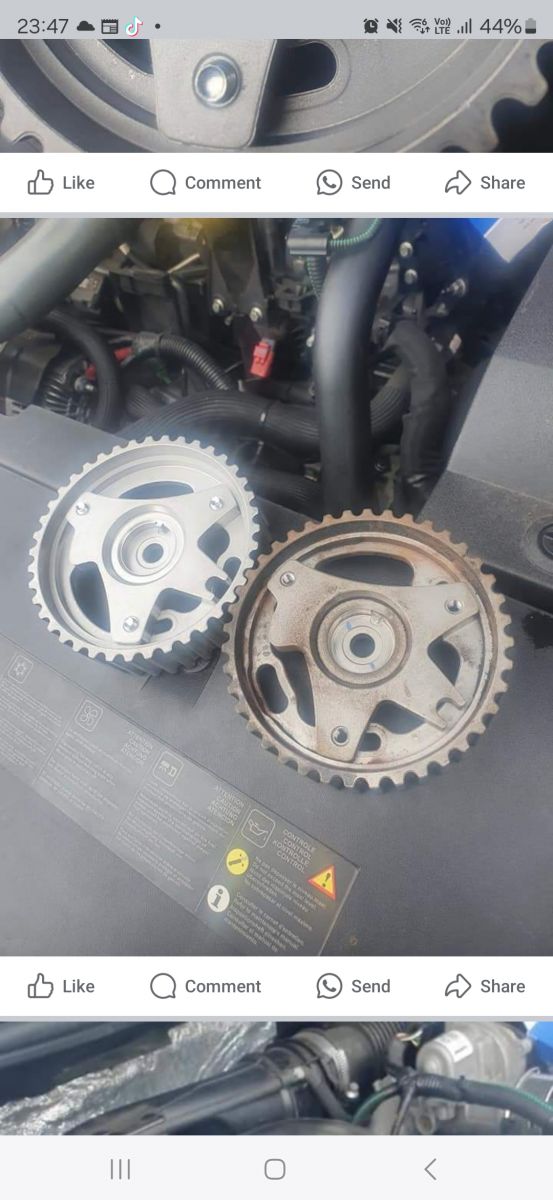

    Sprawdz czy rolka walka rozrzadu nadal ma klin
    Masz tu fotkę dźwięk ten sam , jeśli klin ścięty to masz rozrząd do poprawki
    Added after 4 [minutes]:
    Porównaj oba . Stare koło ma ścięty klin

    >>21250902
    Fotki nie widać.
    Co ci sie stało z tym klinem? Nie odkręcałem koła wałka rozrządu, co się mogło z nim stać?

    >>21250902
    Czym było spowodowane ścięcie klina w twoim przypadku?
  • #8 21251635
    metrino
    Posty: 165
    Ocena: 67
    W moim przypadku prawdopodobnie niewłaściwy moment dokrecenia. Ten klim pełni rolę bardziej orientacyjną niż blokującą to sroba blokuje koło z walkiem . Moja historia zaczęła podczas wyjazdu do Polski trasa UK PL w Polsce coś trzasnęło okazało się że kompresor klimy się zatarł i stoi dęba rozwaliło pasek a więc laweta na pomorze ( dobrze ze to się stało w PL) PO wymianie kompresora oraz profilaktycznie condenser czyli to chlodnica z osusaczemplus now pasek wszystko grało tylko pozostał ten właśnie dźwięk, dlugo dochodziłem co było przyczyną aż pewnego dnia zacząłem rozkręcać silnik i ufff . Znalazłem

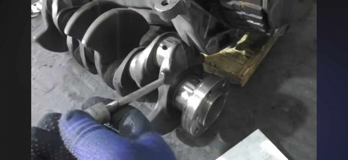

    Uff, problem rozwiązany :)
    Jeśli by się ktoś zastanawiał... blokadę da się wkręcić do końca w taki sposób że również zablokuje wał jeden ząbek dalej zaraz za tym wypustkiem na wale kręcąc w prawo. Prawidłowo zablokowany wał powinien blokować tylko ruch w prawo dobijając do blokady, ja wkręcając blokadę zaraz za tym wypustem miałem zablokowany ruch lewo i prawo z delikatnym luzem. Dopiero wczoraj szperając w necie znalazłem zdjęcie wału i miejsca gdzie dochodzi blokada uświadomiłem sobie, że coś jest nie tak. Dziś na spokojnie rozebrałem wszystko raz jeszcze poprawiłem rozrząd i na szczęście udało się bez szkód autko chodzi.
    Jakby nie było... blokady blokadami a marker markerem :) Nauczka do końca życia.
