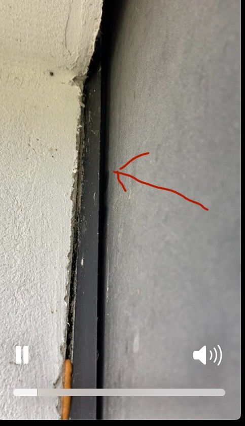

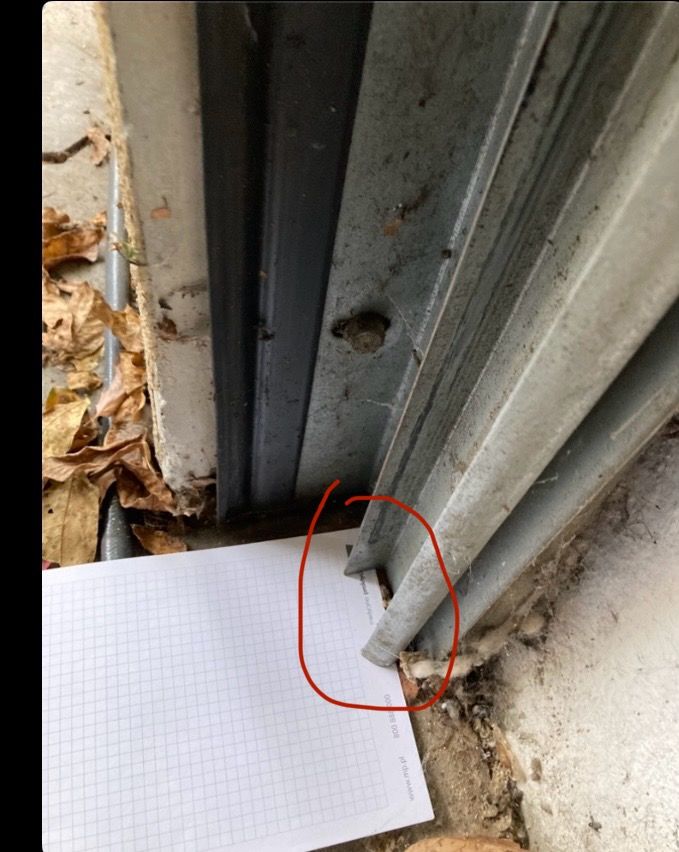

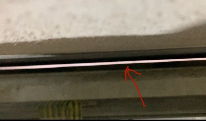

    Bardzo proszę o poradę odnośnie montażu bramy. Mam spor z Panem od wylewek. Chodzi o poziom wylewki przy bramie segmentowej. Brama była zanim Panowie od wylewek przyszli. Proszę zerknijcie na zdjęcie . To zdjęcie bramy działającej poprawnie . U mnie te profile aluminiowe wchodzą pod wylewkę 1-2cm. Brama jeżeli jest rozsprzeglona to nie da się jej tak docisnąć żeby uniknąć prześwitów w górnej części bramy. Górny panel nie jest 90 w stosunku do podłogi.
    Na dole zdjęcie poprawnie obsadzonej bramy
    Zdjęcie aluminiowego profilu zatopionego w wylewce około 1-2 cm, z zaznaczonym problematycznym miejscem.
    U mnie profile są 2cm zatopione w wylewce a efekt jest jak na zdjęciach
    Zbliżenie na dolny panel bramy segmentowej z prześwitem między panelem a podłożem. Zbliżenie na bramę segmentową z widoczną szczeliną i czerwoną strzałką wskazującą przesunięcie.
    Czy znacie kogoś w okolicy Radomia kto może mi opinię wystawić w temacie ? Rzeczoznawca bądź biegły ?

    Tak różnica powinna dać się na zawisach lub przesunąć trzeba prowadnice do góry. Nie wiem czy jest to warte sporów sadowych ale to twój wybór.

    Prowadnice powinny stać na poziomie podłogi. Małe różnice często da się usunąć za pomocą regulacji prowadzących rolek. Taka regulacja to dość prosta sprawa.

    >>21251560 regulacja została już wykonana . Brama prawie dotyka rolki. To nie wystarcza. Teraz mówią że trzeba podnosić bramę .

    W takim razie tylko to zostało. Pamiętaj aby uwzględnić grubość płytek z klejem (o ile maja być) bo problem może się ponowić.

    Proszę Pana jedni podciagaja szyne do góry a inni robia to jeszcze inaczej najprościej - odwracaja mocowanie na górnym panelu tylko górnego elementu od rolki o 180 stopni ( po lewej i po prawej stronie) i dociąga wtedy brama bez problemu z góry i z dołu bez jakiejkolwiek ingerencji w brame bez ciecia bez cudowania bez podnoszenia szyn. Czas pracy max 10 minut (wystarczy tylko jeden klucz). Brama Pana to Pana wybór co Pan wybierze.
