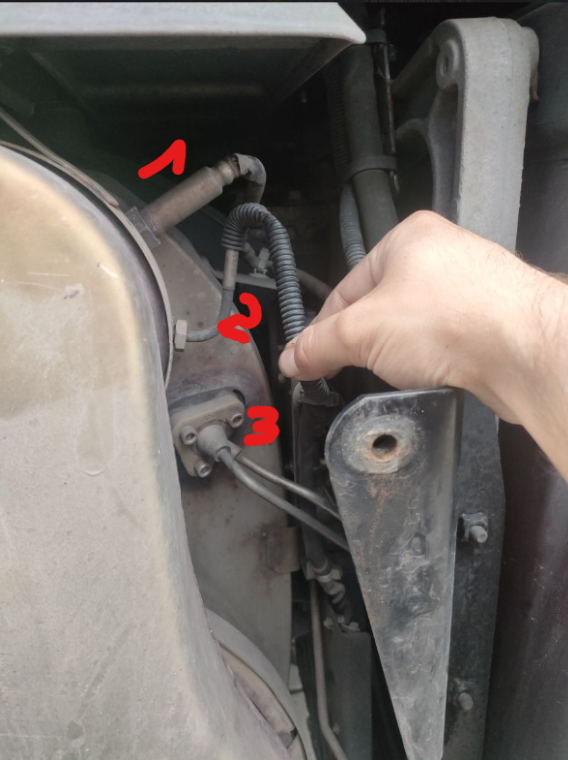

    Witam, mam prośbę, proszę abyście mi opisali, gdzie znajduje się czujnik noxa oraz jak nazywają się inne tutaj przewody - czujniki na danym obrazie.
    Ponieważ w Volvo FH wyskoczył mi następujący błąd: czujnik 1 nox 1 rzędu pierwszego wyłączony. I chodzi mi, który muszę wymienić czujnik.

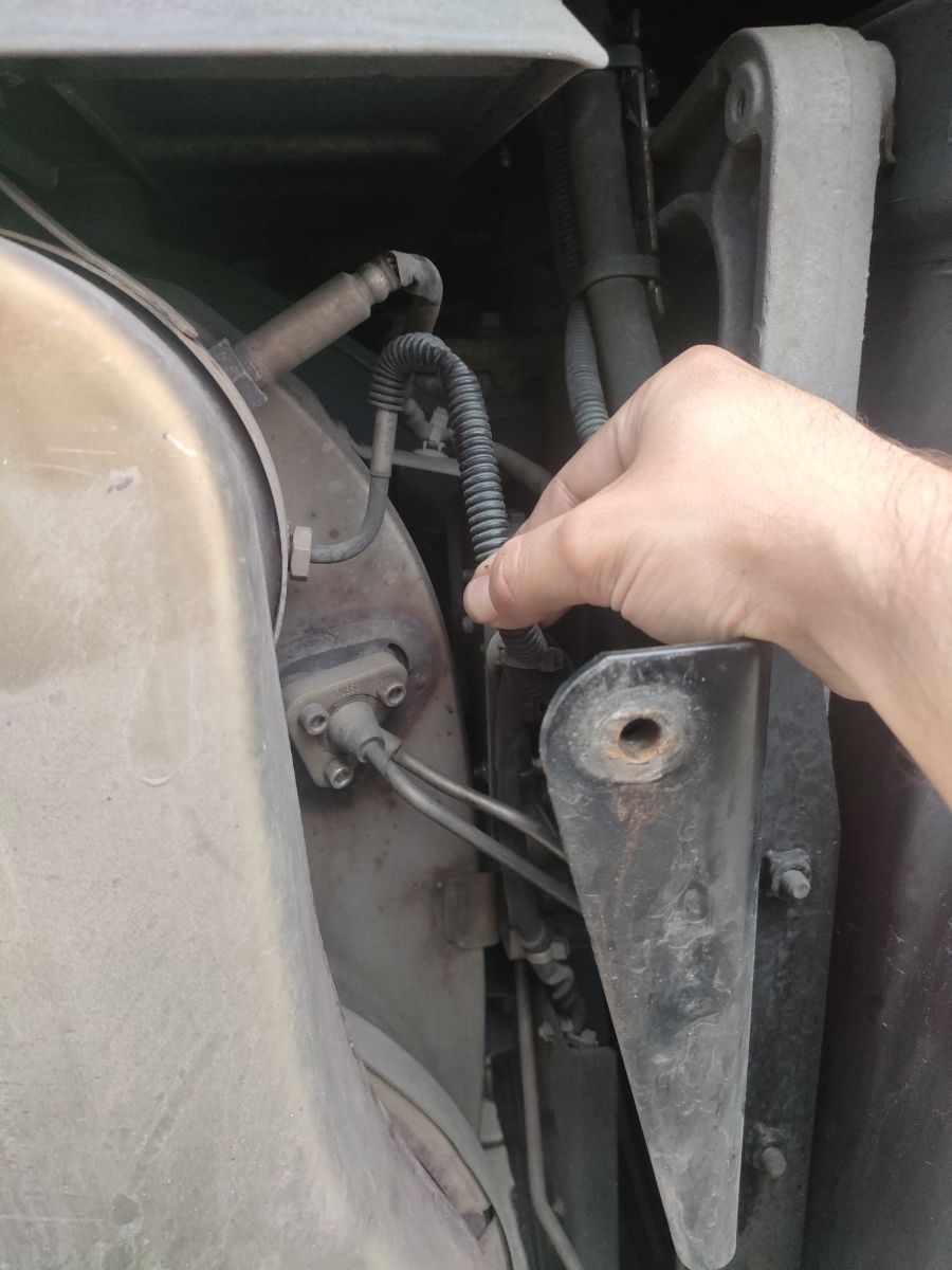

    Ręka trzyma wiązkę przewodów przy systemie wydechowym ciężarówki.

    Tu gdzie zaznaczasz( na samej górze) jest nox przed kat, a nox za kat jest w rurze końcowej tłumika.

    Ręka trzyma przewody przy czujniku NOx, czujniku temperatury spalin i dyszy AdBlue.
    1. Czujnik NOx - rząd 1, czujnik 1 przed katalizatorem
    2. Czujnik temperatury spalin przed katalizatorem b97
    3. Dysza adblue
