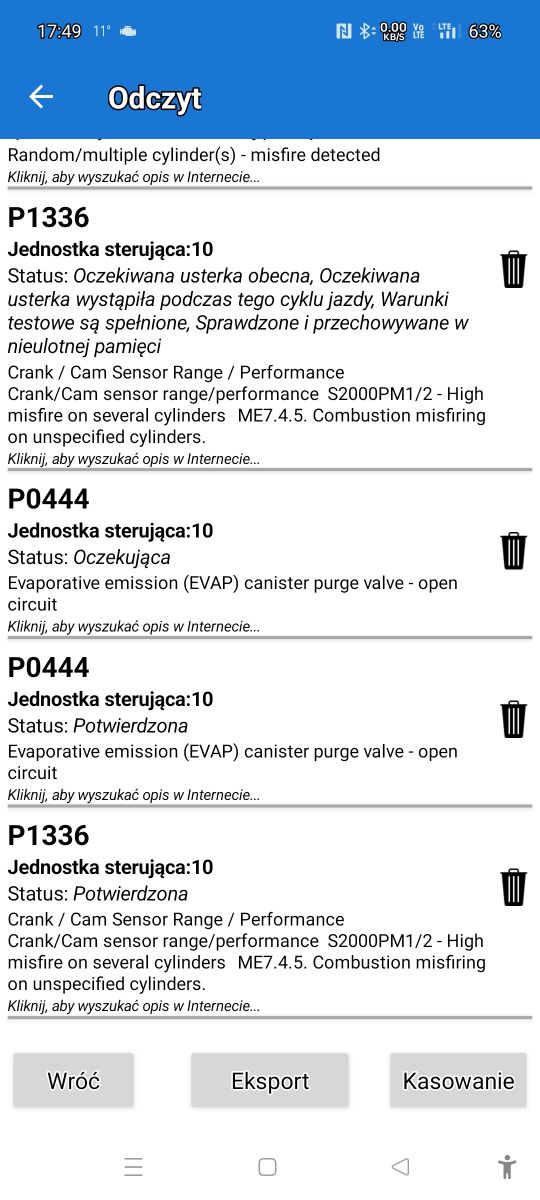

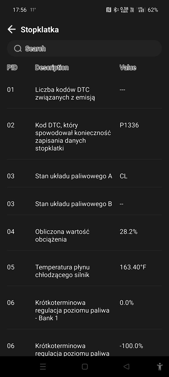

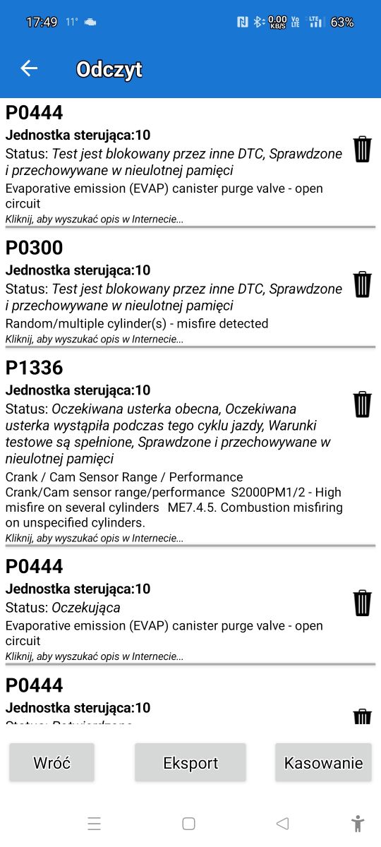

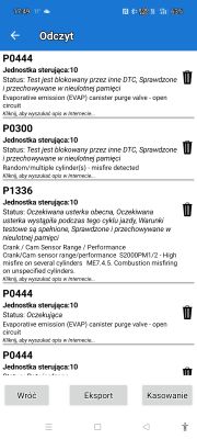

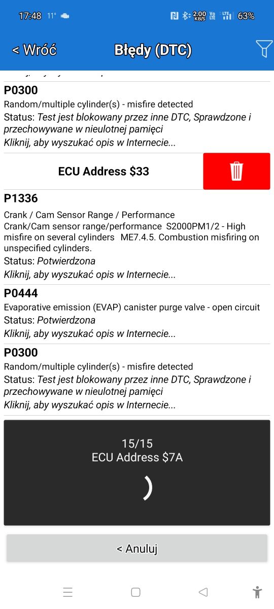

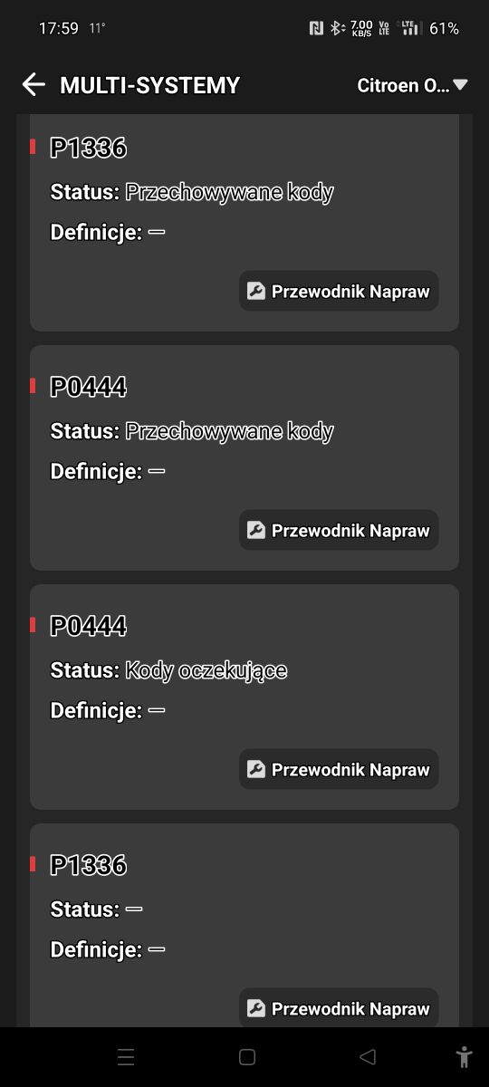

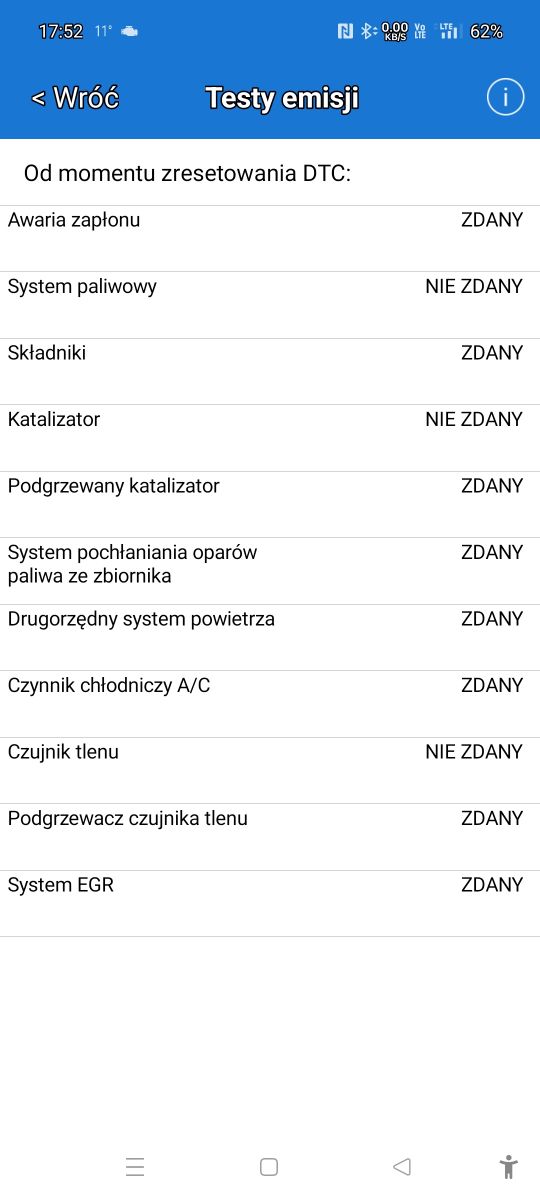

Citroen C4 1.4 88 kW - spadek mocy, co może być przyczyną, są takie błędy
danieldrzewski 05 Paź 2024 18:15 642 2

    Zrzut ekranu z aplikacji diagnostycznej pokazujący kody błędów P1336 i P0444. Zrzut ekranu aplikacji diagnostycznej z wyświetlonymi kodami usterek samochodowych. Zrzut ekranu z aplikacji pokazującej wyniki testów emisji samochodowej. Zrzut ekranu aplikacji diagnostycznej samochodu pokazujący dane stopklatki związane z kodami DTC. Zrzut ekranu aplikacji diagnostycznej z kodami błędów samochodowych. Ekran aplikacji diagnostycznej samochodu pokazujący kody błędów OBD-II.

    Witam, błąd p1336 mówi o czujniku położenia wału, wyjmij, wyczyść, czasem są opiłki na czujniku i zakłócają sygnał. Jak to nie pomoże, to wymiana.

    P1336 - Problem z synchronizacją zapłonu
    Opis: Nieprawidłowe rozpoznanie obrotów wału korbowego i wałka rozrządu.
    Przyczyny:
    Uszkodzony czujnik położenia wału korbowego.
    Uszkodzony czujnik położenia wałka rozrządu.
    Błąd mechaniczny, np. rozciągnięty pasek rozrządu lub problem z kołem fonicznym.
    Działania diagnostyczne:
    Sprawdź oba czujniki pod kątem ciągłości przewodów i sygnału.
    Upewnij się, że rozrząd jest prawidłowo ustawiony.
