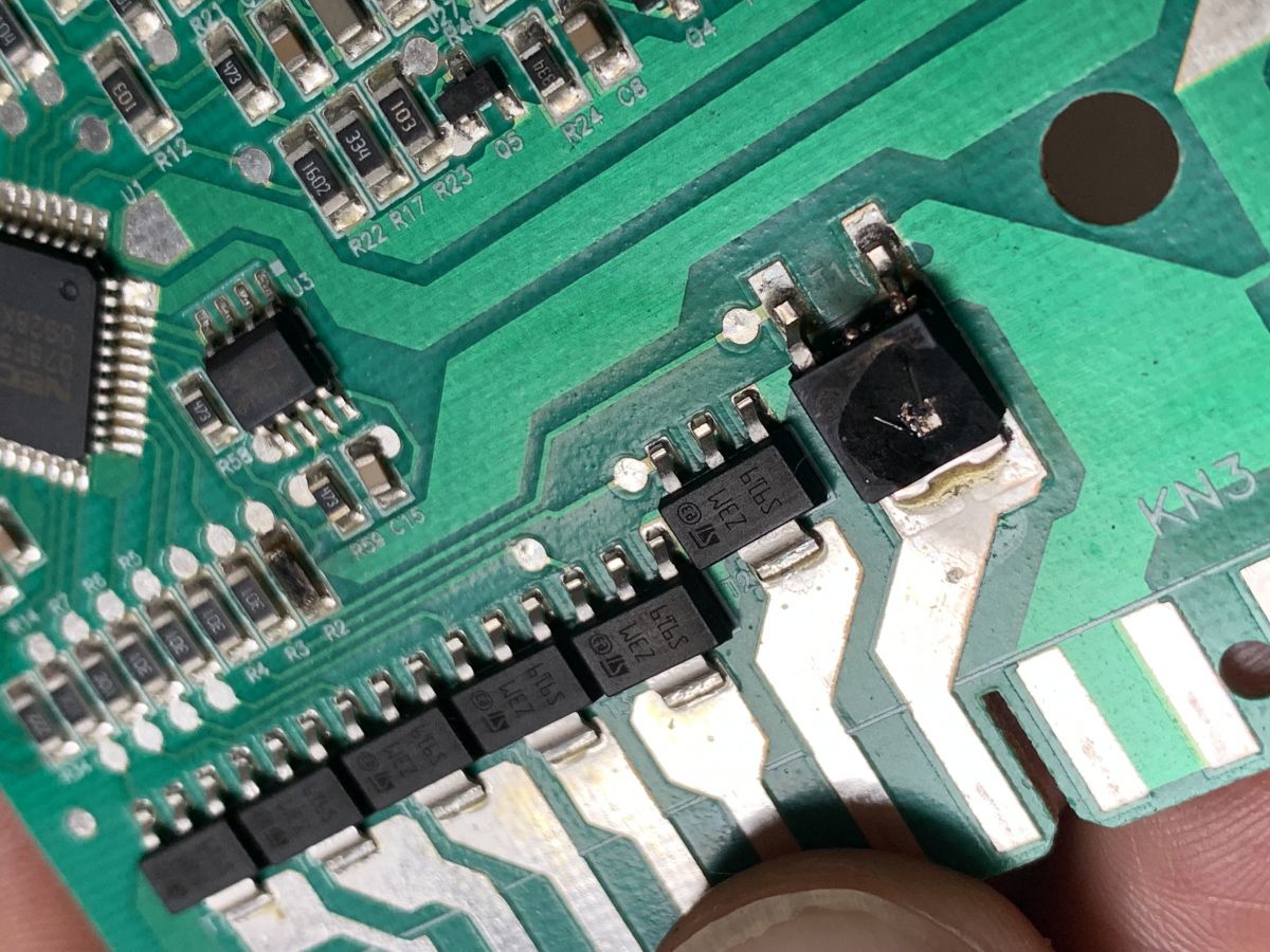

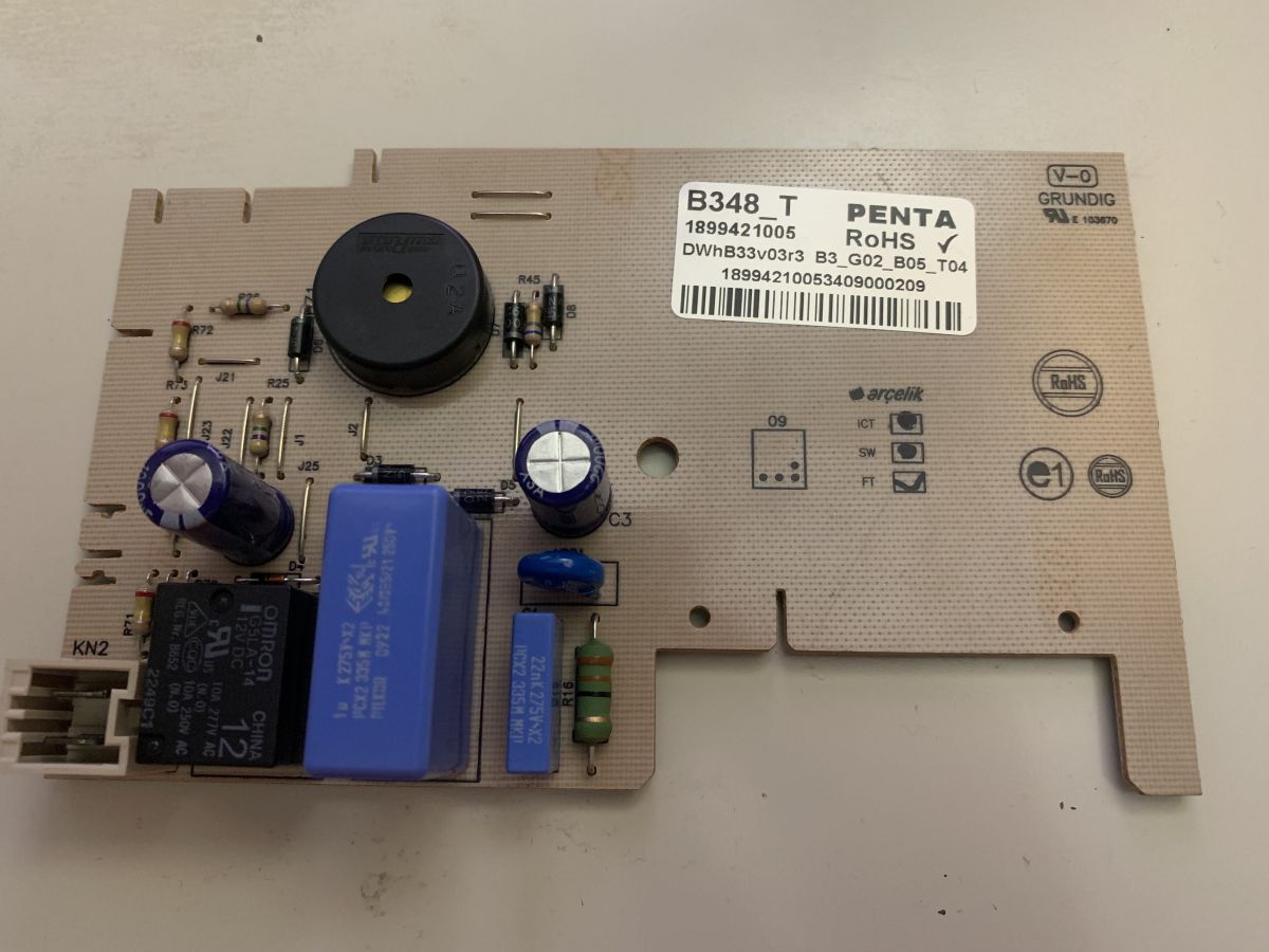

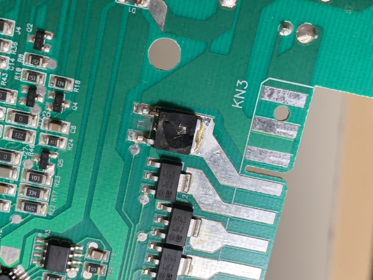

    Amica ZIA 428 - wysadziło jeden z elementów na płycie sterującej.
    Hej, być może ktoś miał podobny przypadek, na skutek upalenia wtyczki przy silniku/kondensatorze zrobiło się zwarcie i wysadziło jedną kość z modułu sterującego wraz z rezystorem. Być może ma ktoś zdjęcie tego samego modułu bądź doradzi czy ta kość która występuje w innych konstrukcyjnie bliźniaczych modułach może być po prostu zastąpiona inną z innego modułu? Dołączam zdjęcia tego co wybuchło.
    Moduł sterujący Amica ZIA 428 z wyraźnie widocznymi elementami elektrycznymi i uszkodzonym rezystorem. Uszkodzenie na płytce sterującej - widoczny wymontowany element Zbliżenie na uszkodzoną część płyty sterującej z wypaloną kością i rezystorem.

    Jest to triak T410-600B. Tyle że jest on sterowany przez rezystor R2 z portu mikroprocesora. Jeśli R2 wygląda tak jak wygląda na zdjęciu to na 99,9% port jest uszkodzony.

    Mogło. Wylutuj resztki R2 i triaka. Sprawdź podłączając miernik na teście diody lub omomierz do tego wyprowadzenia µp i do - lub + zasilania (są na 4 i 8 pinie U3) i ewentualnie porównaj z odczytami z wyprowadzeń µp idących na rezystory R3 - R14. W razie wątpliwości przy pomiarach posiłkuj się tematem: Link.

    Dziękuję bardzo za wskazówki. W międzyczasie rozmawiałem z kolegą, który ogarnia dużo mocniej elektronikę niż ja i sugerował, aby sprawdzić, czy jest przejście pomiędzy górnym pinem R2, tym od strony mikroprocesora, a kondensatorem np. C3, jest przejście do masy tego kondensatora. Inne rezystory tego nie wykazują. Czy to oznacza, że jednoznacznie mikroprocesor odleciał również? Szukałem modułu i jest problem z dostępnością, dlatego szukam opcji na tym module. Tyle że jak procek też jest uwalony, to raczej słabe szanse na naprawę pewnie.

    sugerował aby sprawdzić czy jest przejście pomiędzy górnym pinem R2 tym od strony mikroprcesora a kondensatorem np. C3
    To jest to o czym pisałem, kondensator C3 jest na napięciu zasilania sterownika.
    Co to znaczy przejście od masy, jaka jest rezystancja tego"przejścia", i co uważasz za masę kondensatora?
    I to jest informacja. Czyli mikroprocesor trup. Poszukaj w internecie może znajdziesz taki sterownik do dokładnie Twojej zmywarki(program w mikroprocesorze!) z demobilu. Jak będziesz miał szczęście to trafisz na taki i do tego sprawny!
    Zadzwoń tu: Link i podając sprzedawcy dane swojej zmywarki ustal czy sprzedawany przez nich programator pasuje do Twojej. Oceń na podstawie wieku i stanu zmywarki czy inwestycja w nią ma sens.
