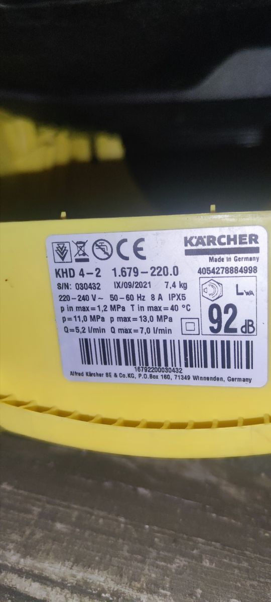

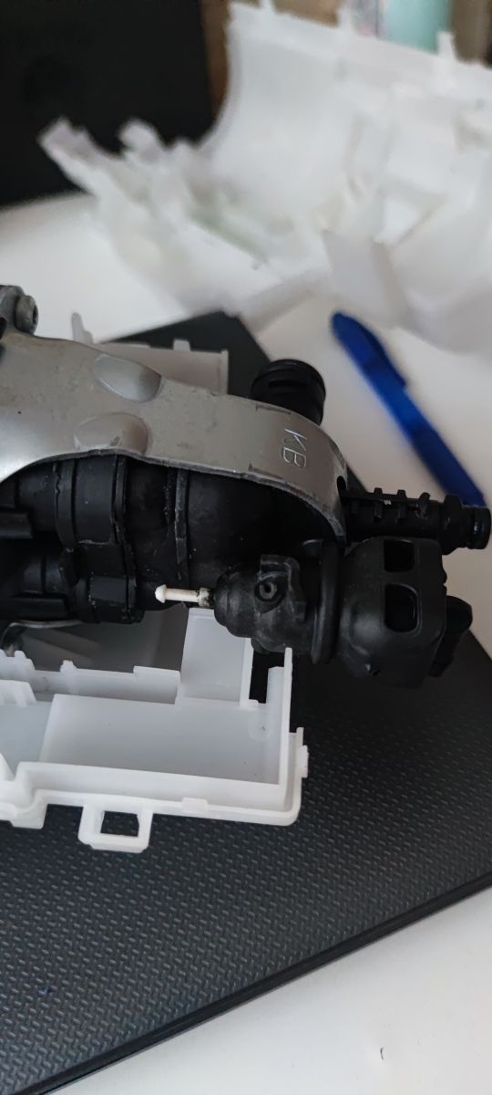

    Karcher khd 4-2 nie włącza się po przekręceniu włącznika. Jednak po rozebraniu obudowy i wyciągnięciu zawartości i odpięciu włącznika od głowicy to działa. Zauważyłem że do tego włącznika wchodzi taki biały bolec tylko że on u mnie jest zablokowany. Rozebrałem to z tej głowicy i był tam oring walnięty. Wyczyściłem to wszystko i teraz ten bolec chodzi góra i dół na takiej sprężynce.
    Do czego służy ten bolec??? Że jak nie odpalę lancy to się Karcher nie włączy?? Taki jakiś wyłącznik ciśnieniowy???
    Poniżej dodałem fotki jaki Karcher i i jaki bolec. Tabliczka znamionowa myjki Karcher KHD 4-2. Przedstawienie wnętrza urządzenia Karcher z widocznym białym bolcem na sprężynce.

    Ten biały bolec to element wyłącznika ciśnieniowego zaworu sterującego. Gdy puszczasz pistolet, ciśnienie w układzie wzrasta o wartość większą niż siła sprężyny na tym zaworze i naciska on wyłącznik elektryczny w tej białej skrzynce, myjka wyłącza się- ciśnienie zamknięte między pistoletem, a pompą urządzenia.
