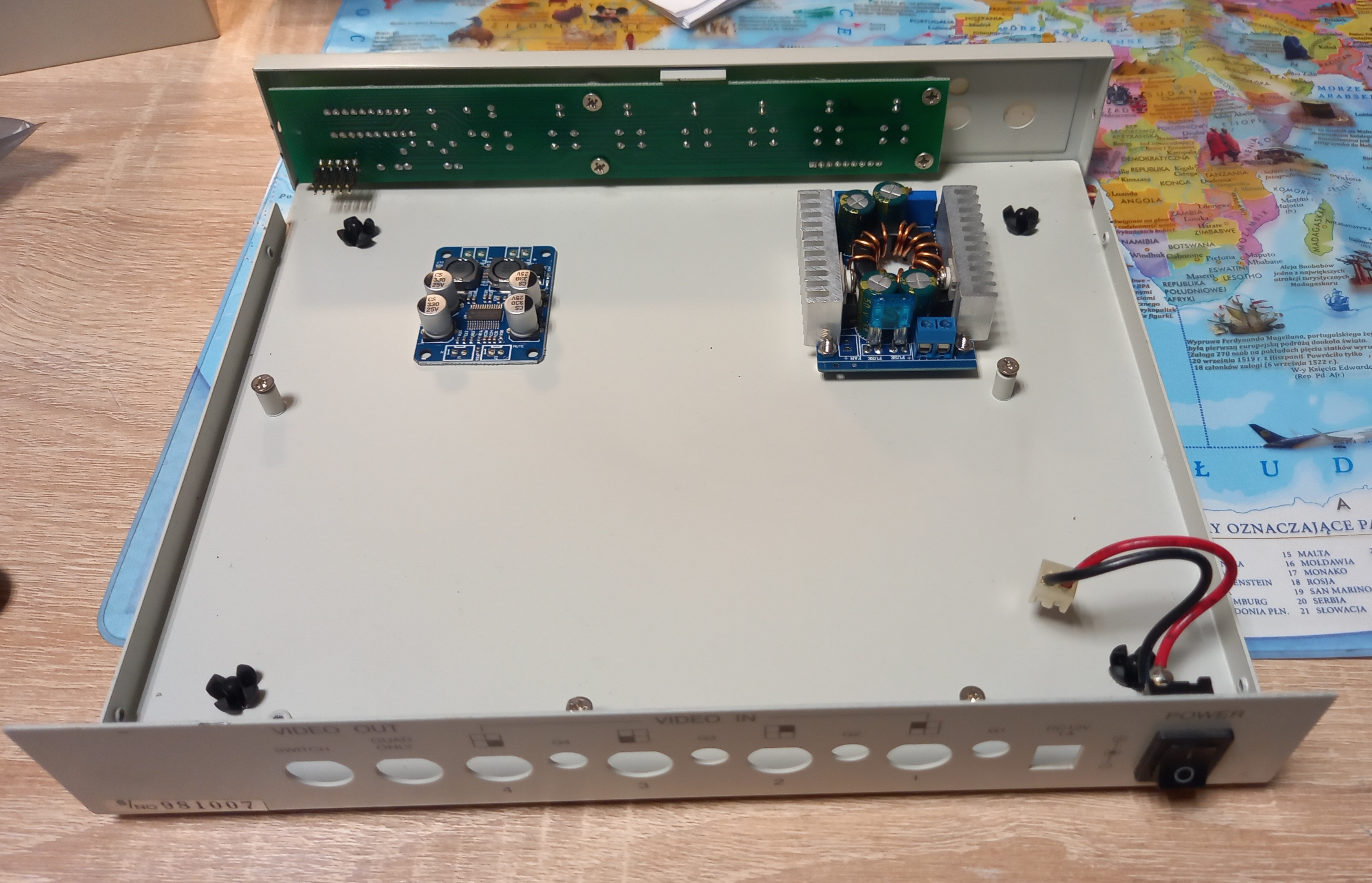

    Postanowiłem zbudować tani system car audio z gratów, które aktualnie posiadam już w domu, a właściwie dołożyć subwoofer do bagażnika i mam parę wątpliwości i pytań.

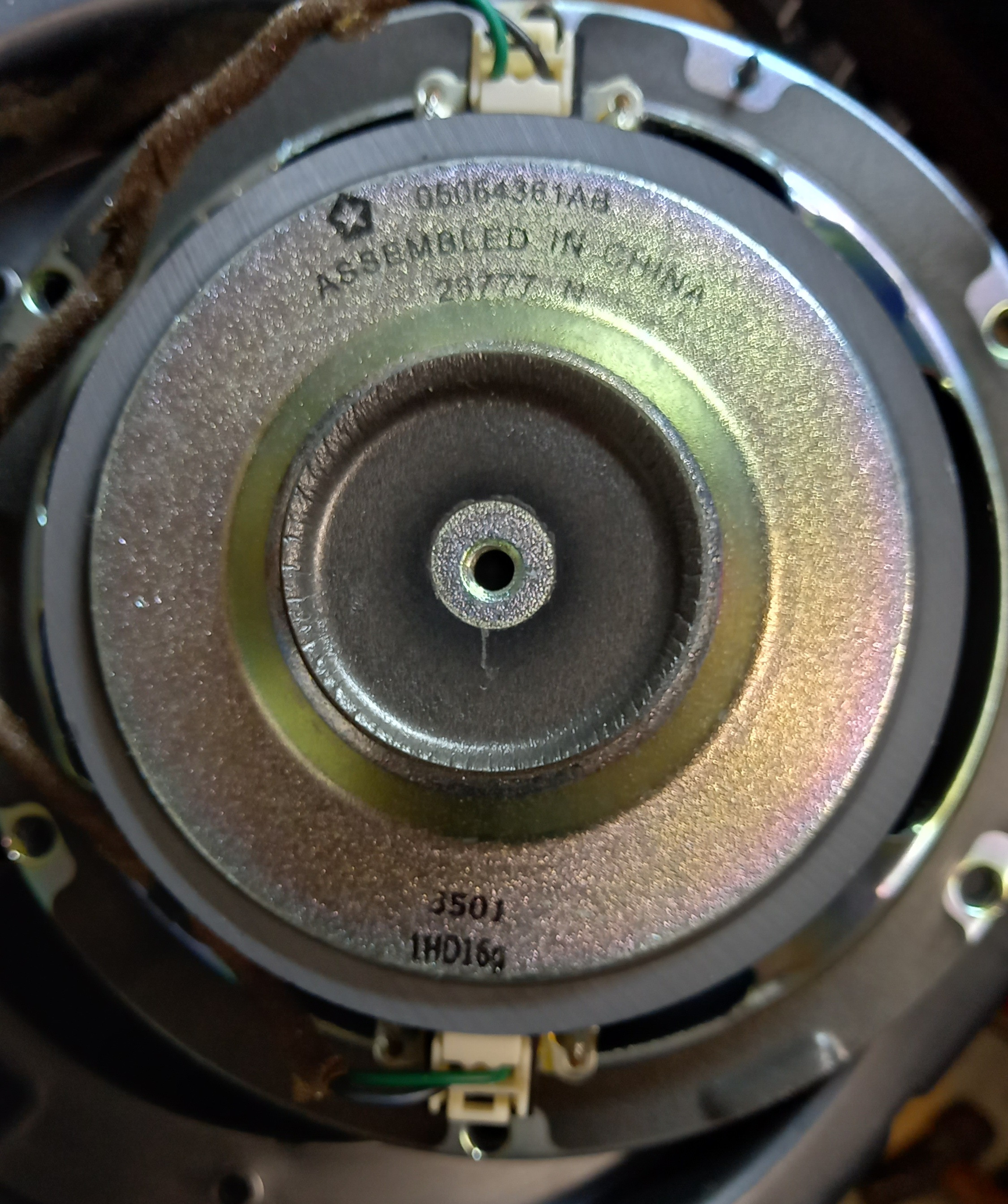

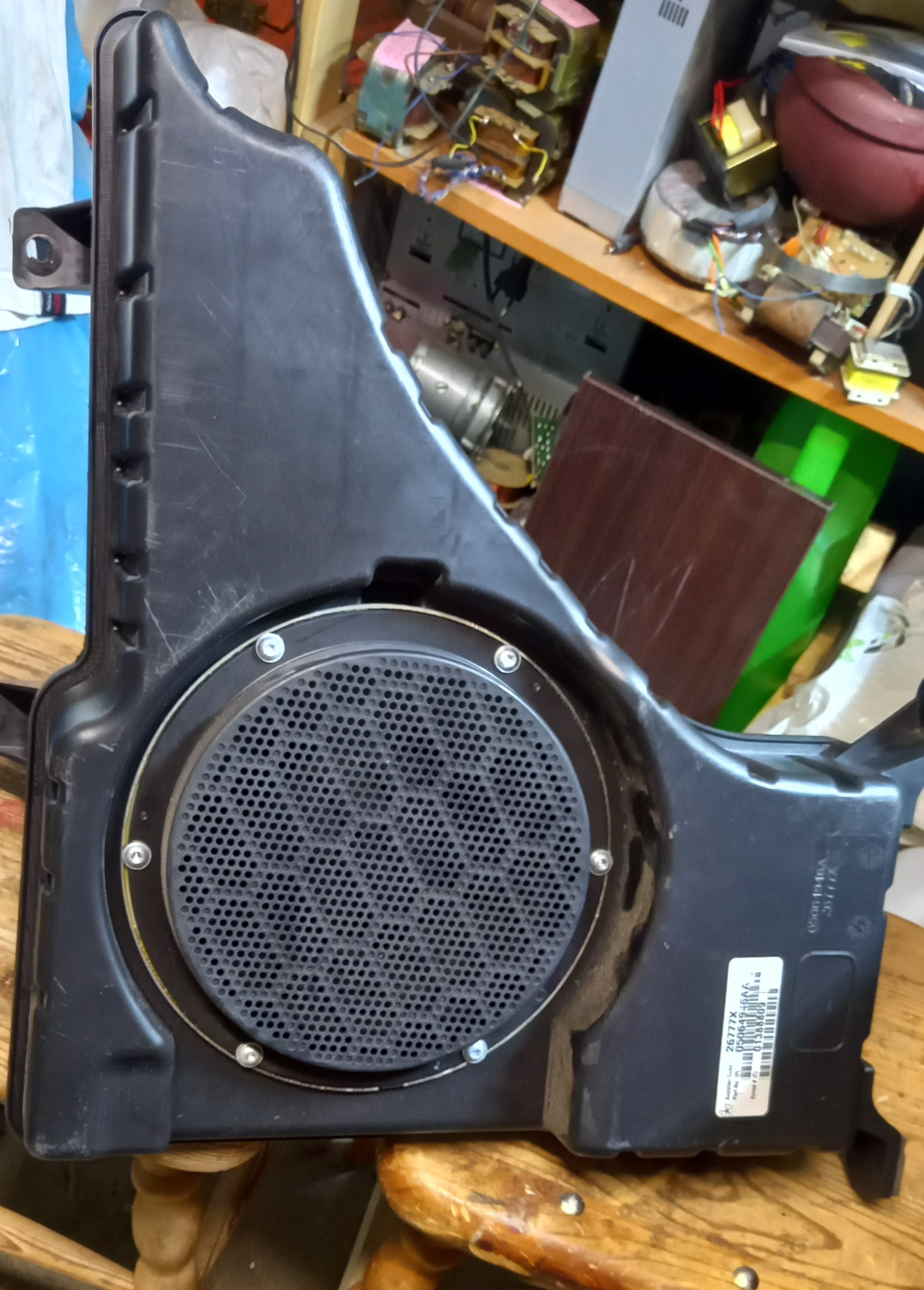

    Kupiony mam sub od Fiata Freemont, taki z 20 cm głośnikiem 2 cewkowym i plastikową obudową 18 litrów w kolo chyba systemu Alpine, która, jak się spodziewałem, nie pasuje mi do wnęki bagażnika Ibizy 6L.
    -czy mogę skrzynię w boczek zrobić z płyty pilśniowej zamiast MDF, jaka będzie różnica?

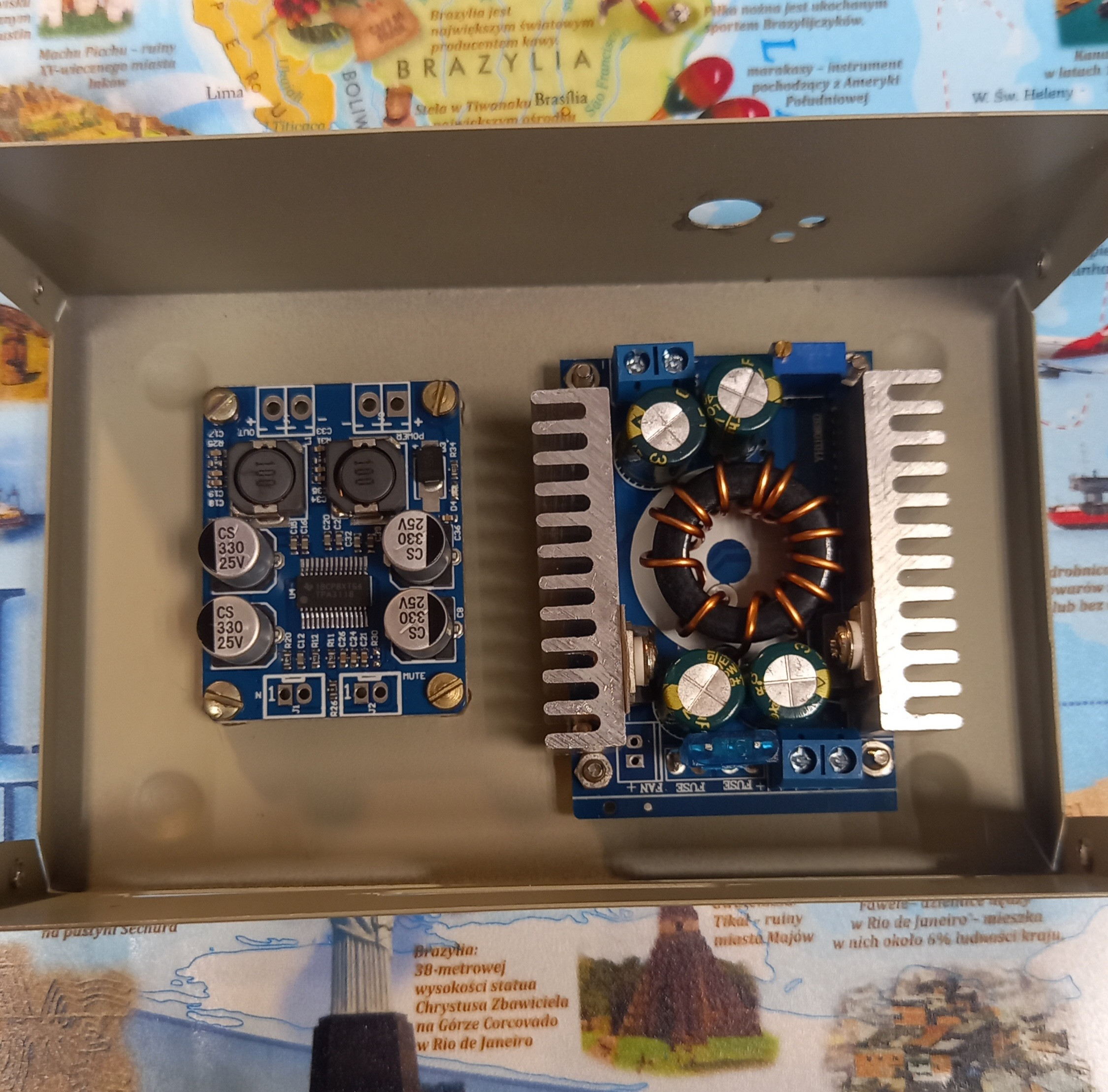

    Chcę to napędzić na razie własnoręcznie zrobioną z midów, czyli chińskim wzmacniaczem klas D TPA 3118 plus przetwornica step up 150W...
    -czy mogę w jednej obudowie dać przetwornicę i końcówkę mocy? Nie będą zakłócenia od przetwornicy dc-dc?
    -gdzie dać przekaźnik załączający plus wzmacniacza sterowany wyjściem remote... przy akumulatorze czy w obudowie wzmacniacza?
    -kable zasilania do bagażnika ciągnąć + i - czy tylko +, a masę dać z bagażnika? Bo niektorzy straszą petlą...

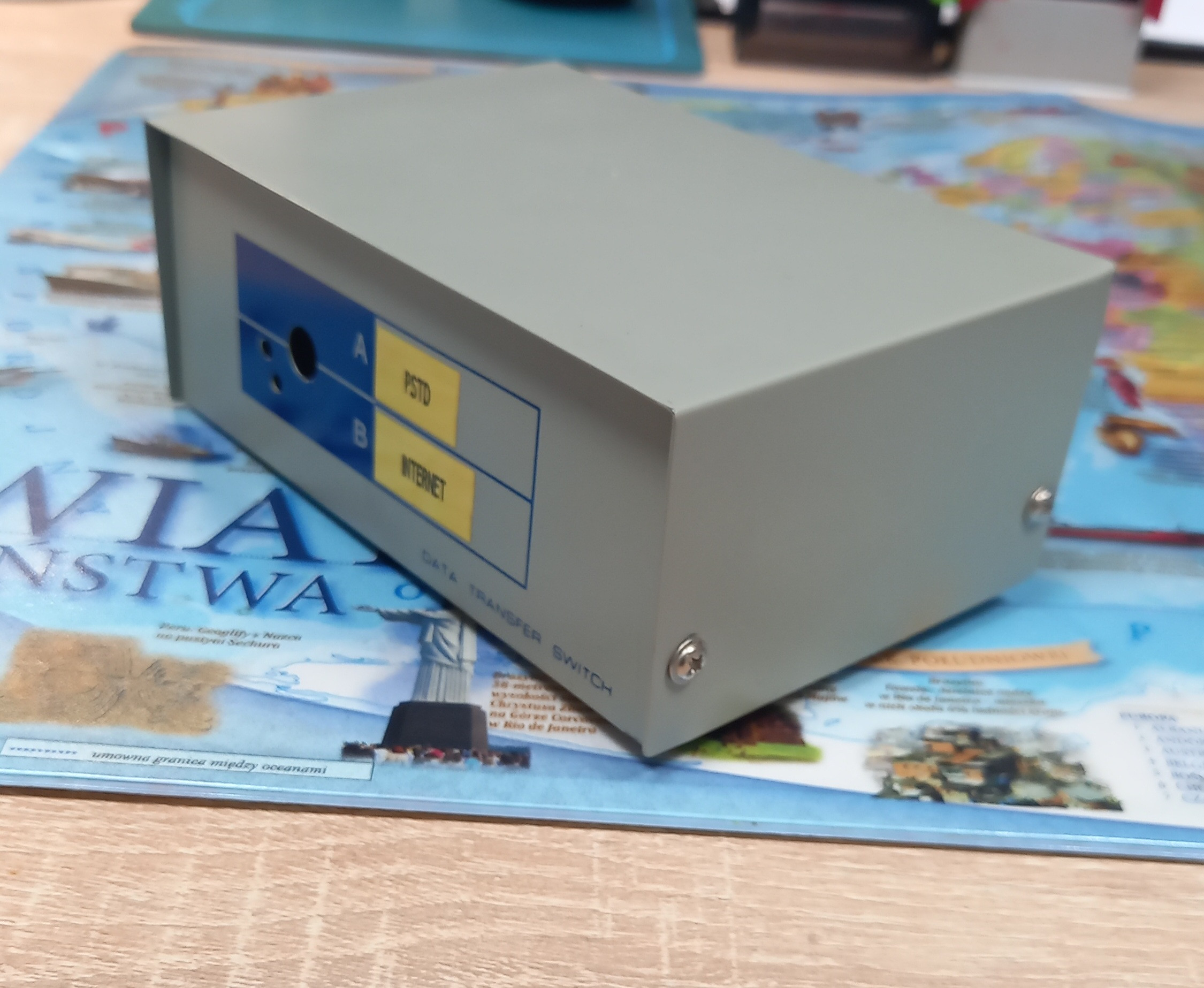

    Znalazlem 2 obudowy...jedna duża mocna i druga sporo mniejsza kompaktowa ale cieńsza...
    Czy mogę zastosowac do podlaczenia zasilania po jednym na + i - gniazda typu gx16 kazda 3 bolcowe?
    No i tpa3118 okazał się podrobą z 28 pinami zamiast 32!
    Z tego co wyczytalem na elektrodzie, to jest nagminne i kość tpa 3118 o mocy 60W jest zastępowana tpa3110 o mocy 30W...😭
