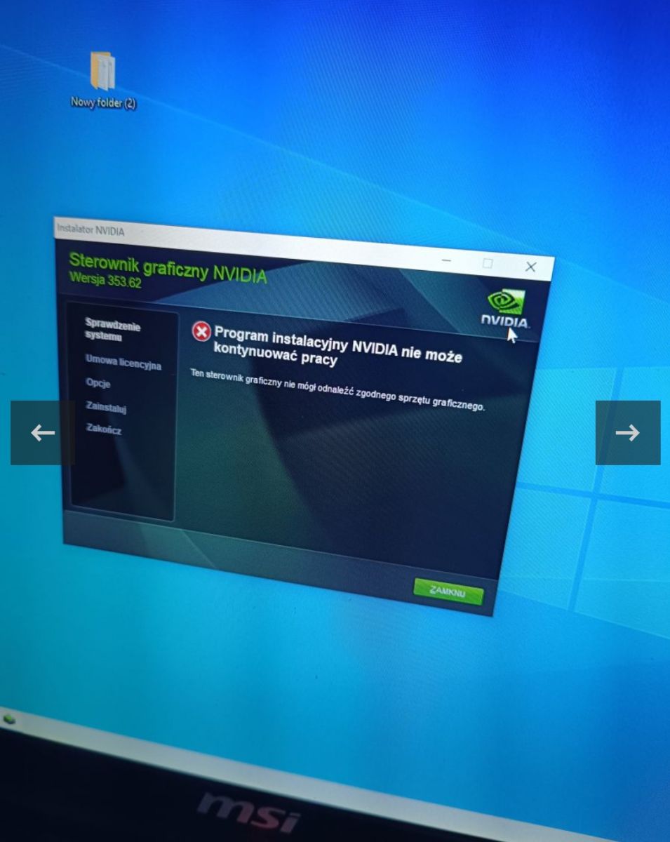

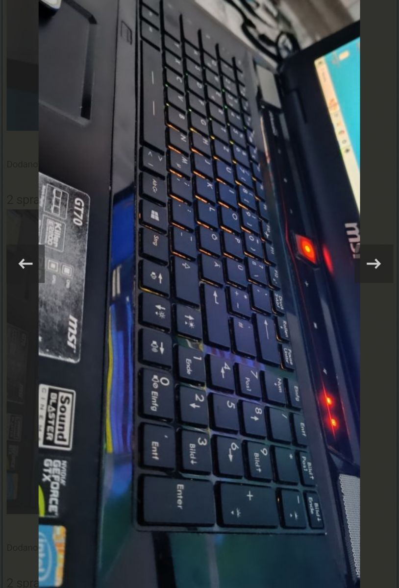

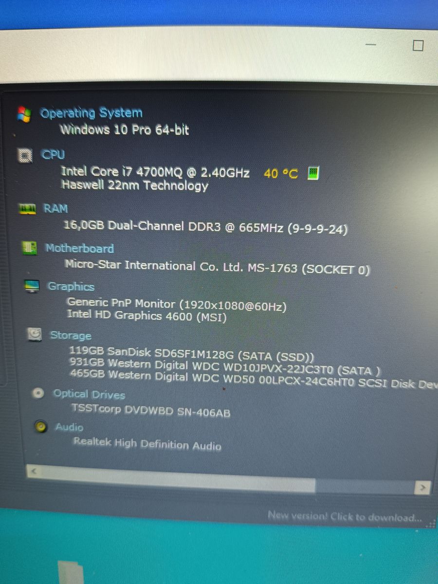

    Witam, mam problem z zainstalowaniem dedykowanej karty graficznej gtx. Jak sprawdzić czy ona w ogóle działa? Próbowałem różnych wersji sterowników, wyskakuje, że program NVIDIA nie może kontynuować pracy... Problem z podświetleniem klawiatury, zainstalowałem oprogramowanie z oryginalnej płytki, klawiatura się świeci, ale widać to tylko jak się spojrzy pod kątem, ściemnianie i rozjaśnianie działa... Ale gdy dam na Max, to dalej nic nie widać, a jak na minimum, to wcale się nie świeci.
    Ekran komputera z komunikatem błędu instalacji sterownika NVIDIA. Zbliżenie na klawiaturę laptopa MSI z delikatnym podświetleniem. Zrzut ekranu Specyfikacji Systemu Windows 10

    Wrzuć specyfikację sprzętu, zamieść print screena z menedżera urządzeń.

    @PATRYKMAN1999
    Jeśli to jest Windows 7, to sprawdź jakie były ostatnie sterowniki do tego systemu na Twoją kartę.

    W menedżerze jest wykryta tylko jakaś karta hd zintegrowana jak się domyślam laptop to MSI Gt70. Nie wiem co mam pokazać z tego menedżera.

    Czy są jakieś niewykryte urządzenia w menadżerze urządzeń (takie z żółtym znaczkiem) czy może jest jakieś urządzenie z czerwonym znaczkiem. Jeśli nie, spróbuj wejść do biosu i zobacz czy karta graficzna dedykowana, czyli NVIDIA jest włączona, czy może wyłączona.

    To normalne, że system nie zainstaluje sterowników do sprzętu którego w systemie nie ma.
    Najpierw trzeba dojść do tego co jest powodem, że nie wykrywa tej dodatkowej kary.

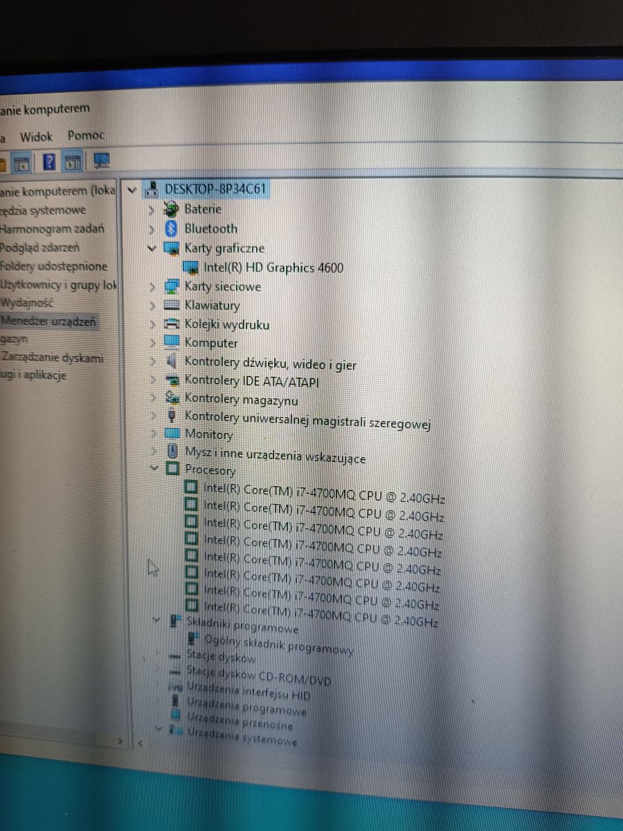

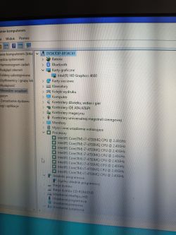

    Nie ma takich urządzeń, wszystkie sterowniki są zainstalowane. W biosie nie ma nic o karcie graficznej. Ale może bym ten bios zaktualizował, bo jest z 2012 roku.
    Ekran menedżera urządzeń w systemie Windows pokazujący zainstalowane urządzenia, w tym kartę graficzną Intel HD Graphics 4600.
    Dodałem

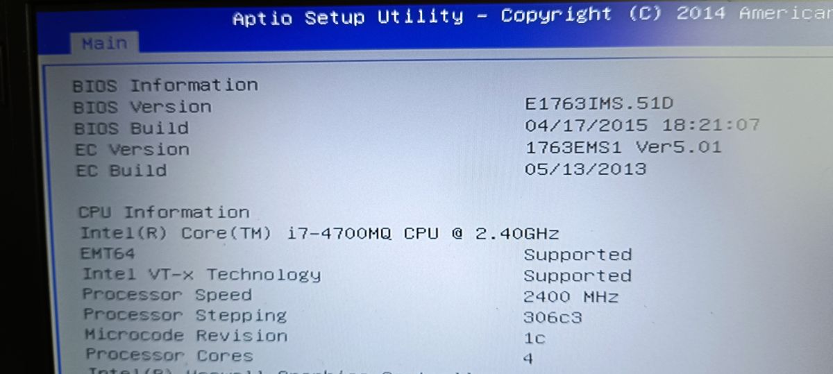

    Jeśli to coś ma do rzeczy, zaktualizowalem bios do tej wersji.
    Ekran BIOS-u pokazujący informacje o systemie.

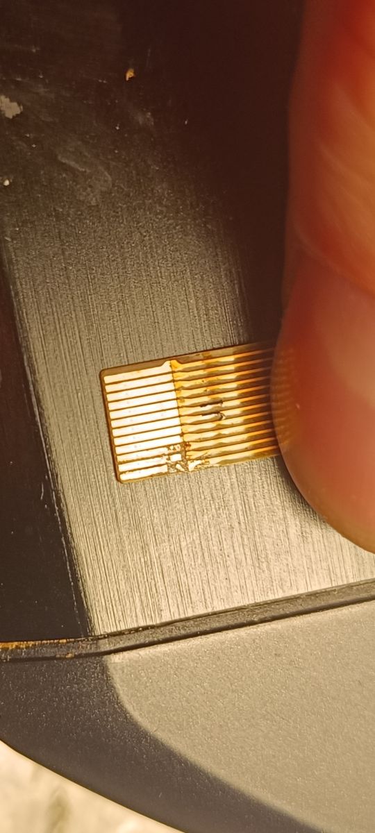

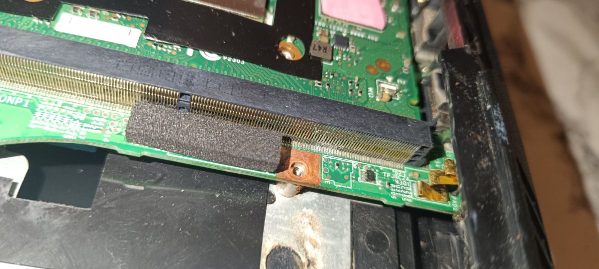

    Zbliżenie na złącze karty graficznej z widoczną korozją na płycie głównej. Taśma łącząca z widocznymi uszkodzeniami ścieżek na złoceniu.
    Kart graficzna raz dziala raz nie, problemem okazala sie korozja na złączu... Co do podświetlenia klawiatury 3 sciezki są zerwane... Podejrzewamy ze przez to nie ma podświetlenia nie wiem czy da radę je połączyć w amatorskich warunkach...
    Teraz pytanie, czy da się jakoś oczyścić samą tasiemkę z nalotu.
    No i jak wygląda samo gniazdo tej tasiemki.

    Gniazdo wygląda dobrze, ale tasiemka od podświetlenia.... Tam nie obędzie sie bez lutowania
