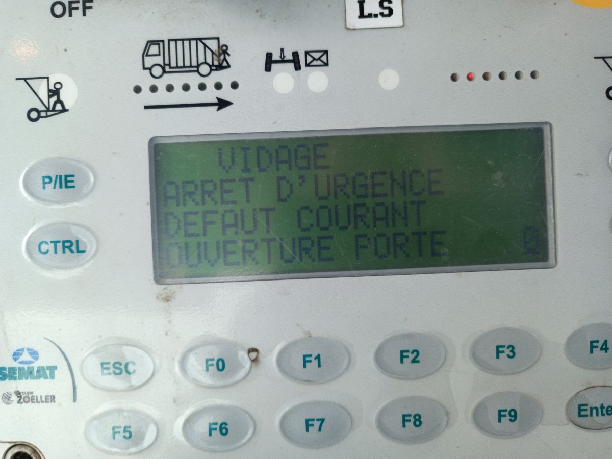

Śmieciarka Semat - jak otworzyć odwłok, gdy inne funkcje działają?
Kropek944 10 Paź 2024 15:15 1245 3
  • #1 21257864
    Kropek944
    Posty: 4

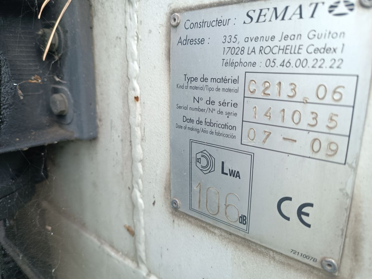

    Śmieciarka zabudowa Semat. Mam problem, ponieważ nie potrafię otworzyć odwłoku. Poza tym wszystkie funkcje działają. Wyskakuje taka informacja.
    Ekran wyświetlacza z komunikatem o błędzie otwarcia drzwi i awaryjnym zatrzymaniu opróżniania. Panel sterowania śmieciarki z komunikatem błędu. Tabliczka znamionowa na metalowej konstrukcji z danymi technicznymi.

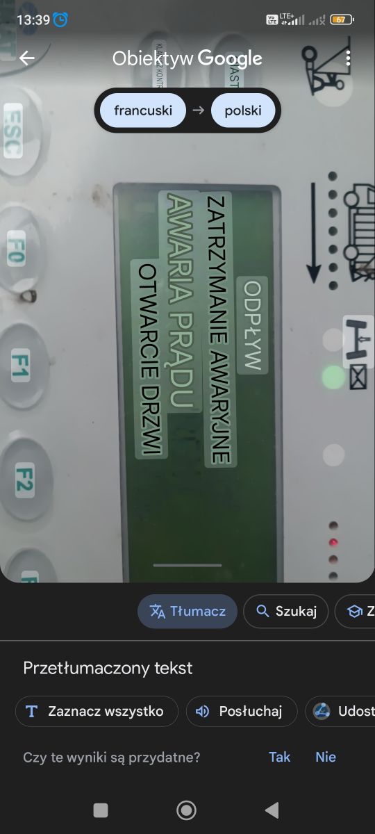

    Może trochę lepsze tłumaczenie:
    awaryjne zatrzymanie opróżniania, błąd prądu otwarcia drzwi
    [mod Felini]
  • #2 21258384
    ftp.kowal
    Poziom 36  
    Posty: 2945
    Pomógł: 329
    Ocena: 1835
    Obejrzyj dokładnie wszystkie czujniki od odryglowania odwłoku.
  • #3 21258465
    sm1
    Posty: 5
    Ocena: 3
    Pierwszy komunikat to otwarte drzwi rewizyjne... lub uszkodzony ich czujnik. Jakbyś potrzebował pomocy, zapraszam na priv, zajmuję się naprawą pojazdów komunalnych od dłuższego czasu. Pozdrawiam 🙂
