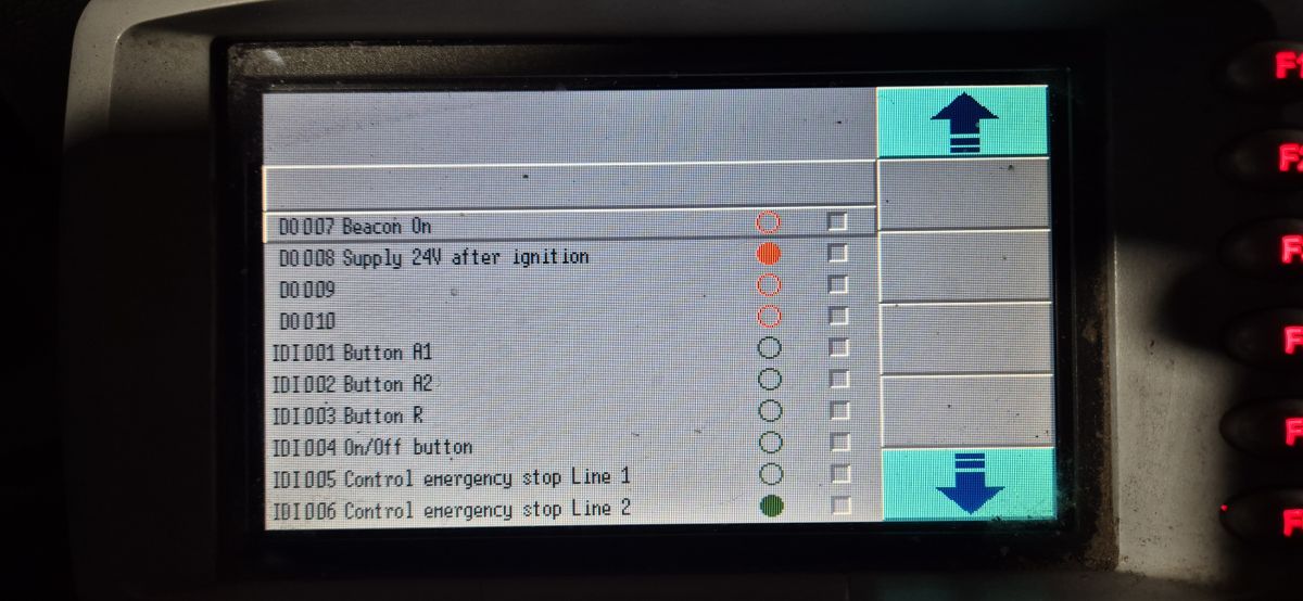

    Witam, mam problem ze sterowaniem zabudowy śmieciarki Faun Variopress 2012 r. Po uruchomieniu wszystko działa dobrze. Po uruchomieniu łopaty do zgarniania, włączeniu i wyłączeniu pompy hydraulicznej na wyświetlaczu od razu pojawia się Stop! i zgłasza Error 0154: "EStop: Relay K2 Always Closed". Żeby znów uruchomić, muszę wyłączyć auto oraz główny wyłącznik prądu na minutę. Nie mam pojęcia, o jaki przekaźnik może chodzić.

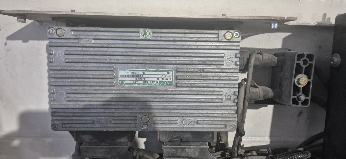

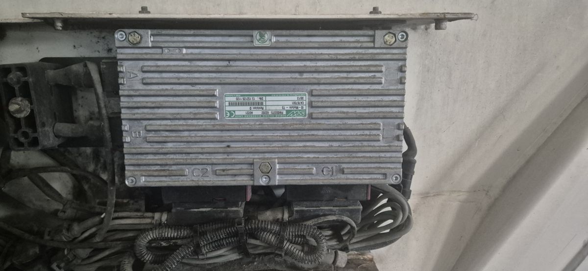

    O ile dobrze pamiętam to ten rocznik miał jeszcze skrzynkę sterowania na środku w odwłoku, tam są 2 przekaźniki. Jeśli możesz zrób kilka fotek sterowania dla przypomnienia.
    Masz tam wrzutnik Zollera? Tam też masz 2 styczniki od wyłączników awaryjnych i to pewnie o nie chodzi.

    Jeszcze wrzutnik koszy powinien mieć swój komputer z boku.

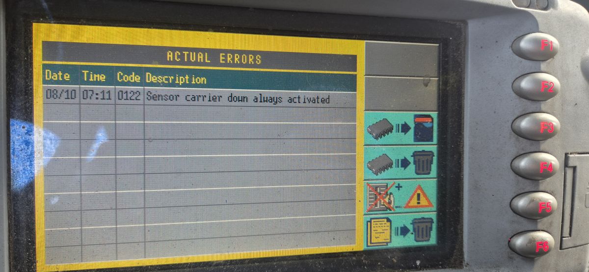

    Zwarty dolny czujnik w siłowniku płyty transportowej. Wyciągnij go i przeczyść. Ten błąd nie wpływa na działanie prasy, bo w tej wersji zabudowy komputer bierze pod uwagę również czas i ciśnienie. Jedynie siłownik będzie dłużej pod ciśnieniem zanim prasa zacznie się zamykać.

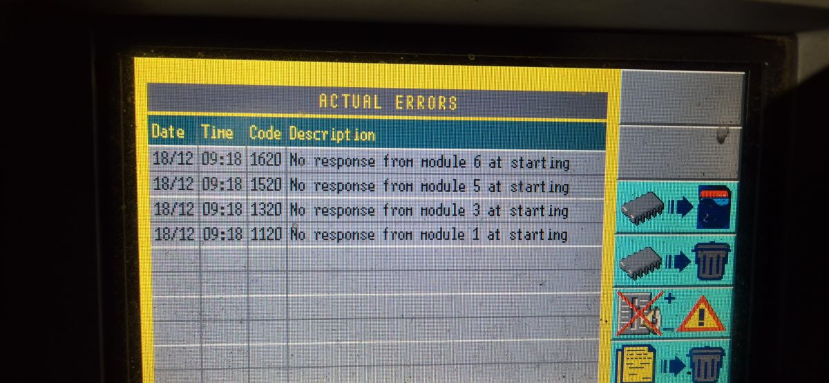

    Emergency Stop zapala się przy braku komunikacji z komputerem wrzutnika. Zapewne masz tam wrzutnik Zollera?! Sprawdź czy na wyświetlaczu tego kompa nie ma jakichś błędów. Komp w kabinie nie wyświetla błędów wrzutnika !

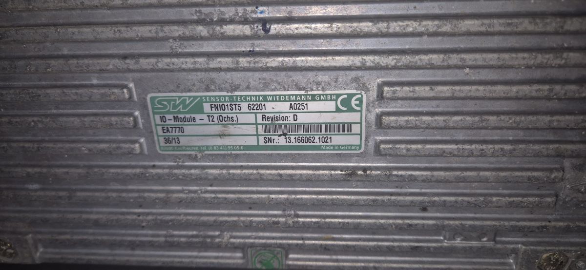

    Z tymi modułami to strasznie upierdliwe, bo komunikacja biegnie po kolei przez wszystkie, jak któryś ma problem z zasilaniem to nie będzie komunikacji z tymi za nim. Ja bym szukał od kabiny. Moduły 5 i 6 to chyba te na odwłoku po bokach, 3 jest za kabiną na zabudowie,. 1 powinna być w kabinie.

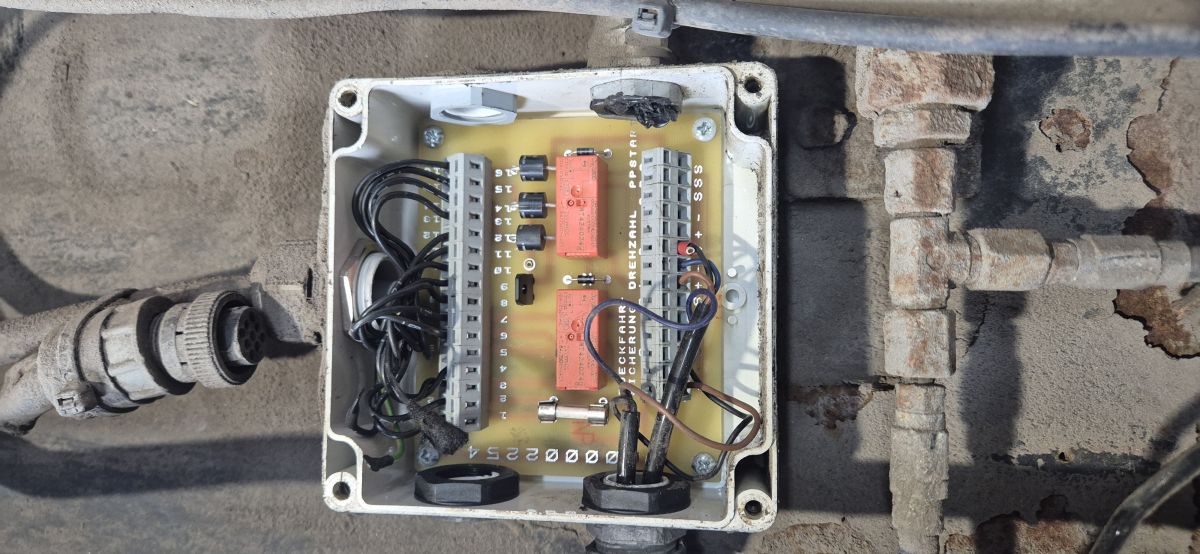

    Sprawdź te 2 pomarańczowe przewoźniczki. Jak mnie przeczucie nie myli to one będą zwierały 2 linie kontrolne, które sprawdza główny komputer.

    Czujniki sprawdzę, każdy reaguje prawidłowo, przekaźniki są okej. Pytanie: skąd wychodzi sygnał Emergency 1 i gdzie powinien wrócić? Bo jeśli pod Emergency 2 są "grzyby" bezpieczeństwa i czujniki otwarcia bocznych klap, to co może sypać pierwszą linię?

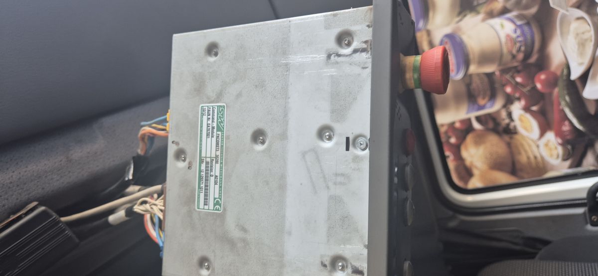

    Posłuchaj jak "klipią" przekaźniki w "radyjku" Fauna, które jest w kabinie. Po Starcie przyciskiem powinna być seria klipnięć, przy sprawnych obu pętlach - 4 klipnięcia. Przy jednej sprawnej - 2.
    Zasyp Zoellera też często może robić numery. Jego oprogramowanie ma takie rozwiązanie, że gdy nie może unieruchomić działania wrzutników ze względów bezpieczeństwa, to robi "wrzutkę" w pętlę satety, po prostu ją rozłączając. Pętle w Zoellerze nie przechodzą przez płytę pomiędzy pinami 8,9,10,11 gniazda zasyp-zabudowa ale przehodzą przez elektronikę zabudowy, która może także programowo ją rozłączyć.

    Przy włączaniu zapłonu słyszę tylko dwa "klepnięcia". Przekopałem instalację ile mogłem, na razie nic nie znalazłem, została mi jeszcze część od zabudowy do kabiny. Orientujesz się, na jakich pinach wchodzi sygnał pętli do tego "radyjka", czy idzie to po CAN?

    Wszystko idzie po Can.
    Wychodzi żółtą wtyczką B0
