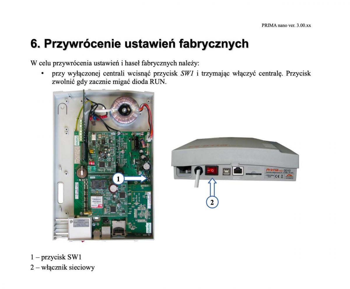

    Cześć, w centrali Platan Nano zmieniałem kod dostępu web, poszło "na szybko", ctrl c / ctrl v i po wyjściu nie działa ani stare hasło, ani to niby nowe... na centrali za wiele nie ma, jak się ją resetuje do ustawień fabrycznych?

    Reset do ustawień fabrycznych w centrali Platan Nano - jak to zrobić?
