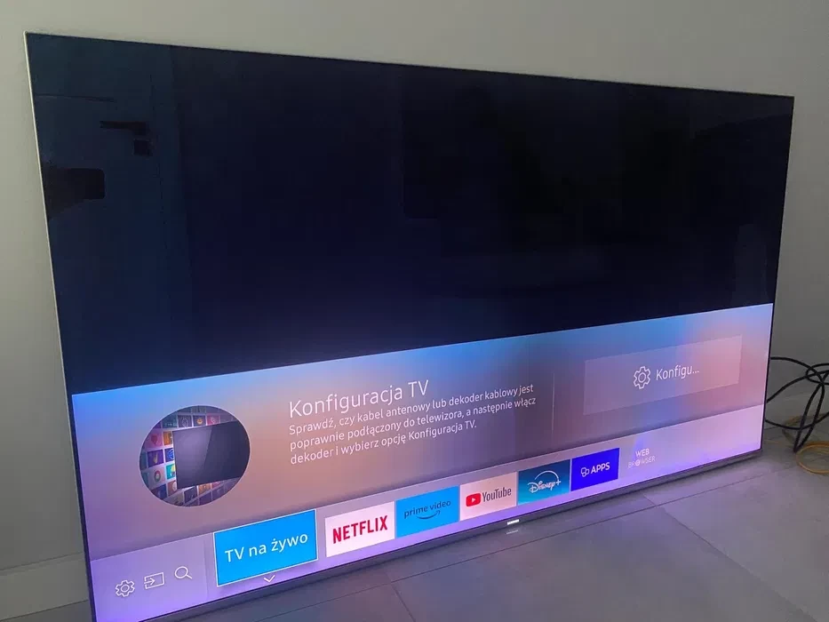

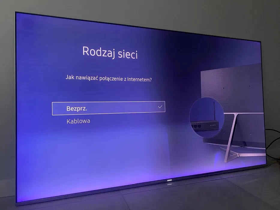

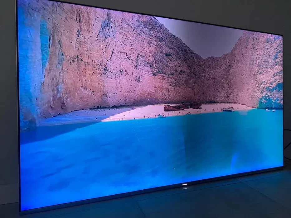

    Chciałem zapytać czy z tych zdjęć można zdiagnozować co do naprawy ?
    Według mnie to wygląda na źle zamontowane podświetlenie.
    Samsung UE65KS7000 Podświetlenie czy matryca ? pytanie do ekspertów :) Samsung UE65KS7000 Podświetlenie czy matryca ? pytanie do ekspertów :) Samsung UE65KS7000 Podświetlenie czy matryca ? pytanie do ekspertów :) Samsung UE65KS7000 Podświetlenie czy matryca ? pytanie do ekspertów :)

    Tu masz zapewne podświetlanie krawędziowe.
    W dolnej części TV są listwy na których są zamontowane diody LED w kilku sekcjach w Twoim przypadku jedna lub więcej sekcji jest uszkodzona.
    Do wymiany całe podświetlanie, dodatkowo może być już wypalony (popękany) dyfuzor.
    Zrzucenie matrycy wszystko ujawni.

    Listwy z diodami i przewodnik światła nazywany też dyfuzorem do wymiany, na 1 zdjęciu widać jego popękanie.
