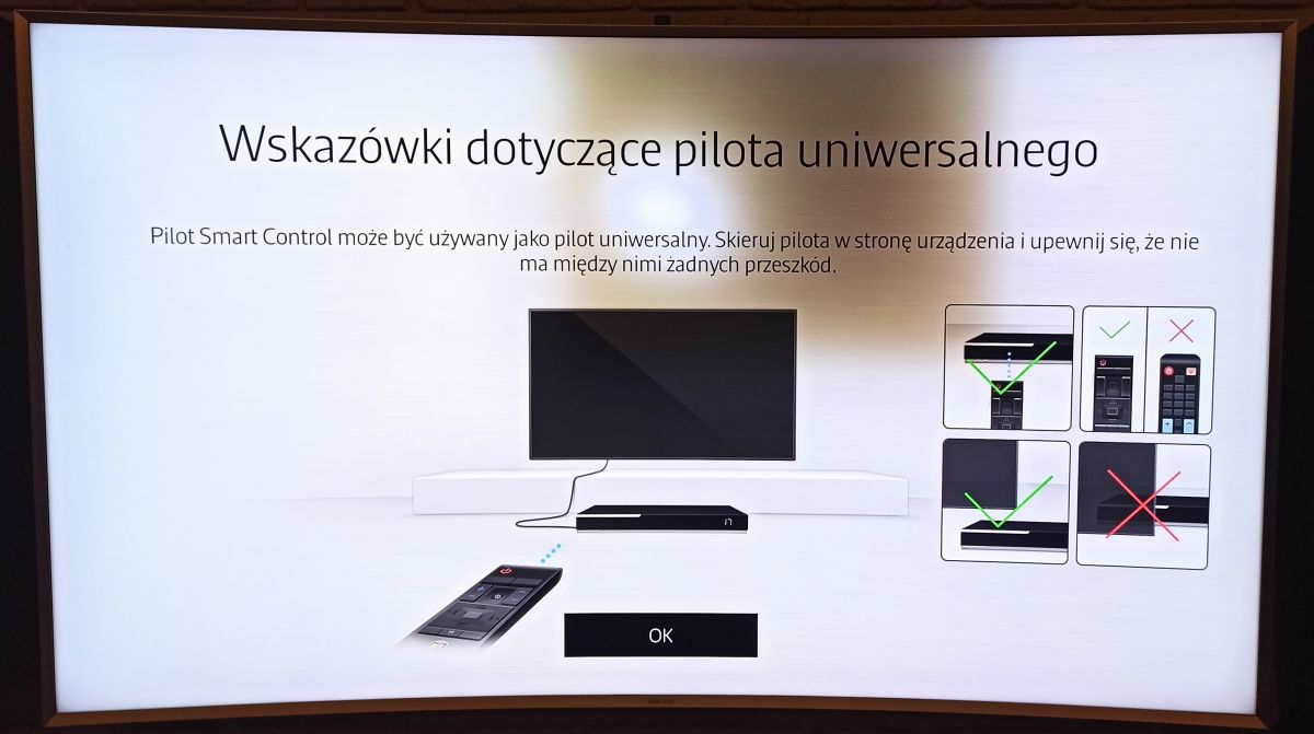

    Witam wszystkich

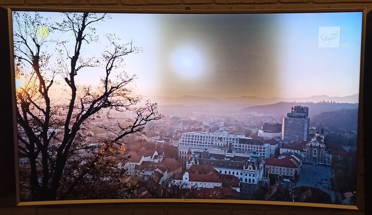

    Pytanie dotyczy wstępnej diagnozy tv Samsung UE65JS9500L z zakrzywionym ekranem.
    Czy na podstawie załączonych zdjęć ekranu możecie koledzy zasugerować przyczynę usterki? Czy uszkodzone podświetlenie czy może matryca?
    Ekran telewizora Samsung UE65JS9500L z treścią instrukcji dotyczącej pilota uniwersalnego i widocznymi przebarwieniami.
    Skrzywiony ekran telewizora Samsung UE65JS9500L z jasną plamą na środku podczas wyświetlania obrazu miasta.

    Odepnij zasilanie płyty.

    Moim zdaniem to część ledów nie świeci.
  • #4 21018073
    kazikszach
    Posty: 4006
    Pomógł: 513
    Ocena: 1098
    Też chyba nie, bo według opisów jest tam podświetlenie Edge z boków, a brzegi świecą równo.
    Jakiś problem z foliami polaryzującymi lub z rozpraszaczem światła.

    Wyglada na problem podsunięty przez kol.kazikszach

  • #10 21021892
    tokar13
    Posty: 205
    Pomógł: 34
    Ocena: 66
    Podświetlenie źle się rozprasza, obstawiam, że dyfuzory się obsunęły. Bez otworzenia TV się nie obejdzie.
  • #11 21022656
    pece60
    Posty: 23
    Dzięki, na taką odpowiedź czekałem, która dawałaby nadzieję, że to nie matryca i zmotywowała do otwarcia TV. Sprawa nie jest bardzo pilna, więc zabiorę się za robotę po świętach i dam znać o efektach.

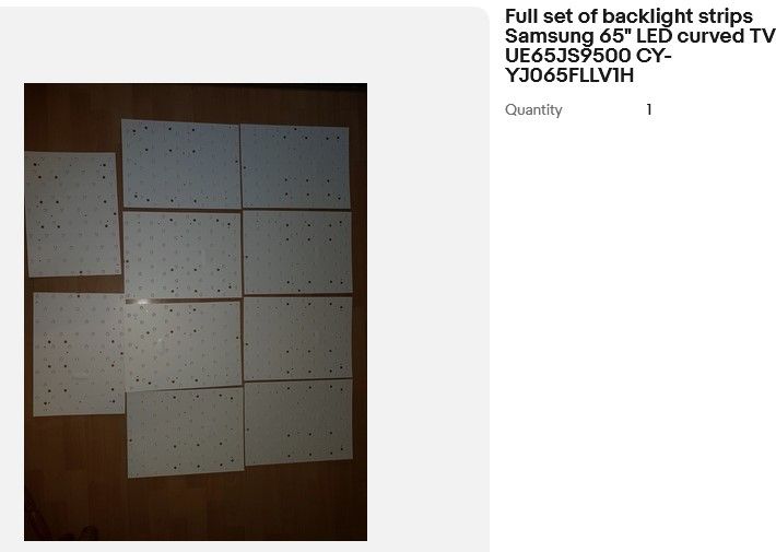

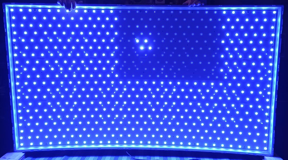

    65JS9500 ma podwietwlenie "Full array" a nie krawedziowe!
    Uszkodzone jest na 100% podswietlenie. watpie czy dyfuzory sa uszkodzone równiez

  • #15 21052174
    marekk1980
    Posty: 101
    Ocena: 10
    kazikszach napisał:
    Podaj źródło tej informacji.
    Zrodlem tej informacji jest to zdjecie przedstawiajace kompletne podswietlenie do modelu 65JS9500 ktore sprzedalem jakis czas temu.
    Dlatego ten model byl najwyzszy ze mial "full array" ponizsze modele jak JS9000 czy JS8500 maja podwietlenie krawedziowe.

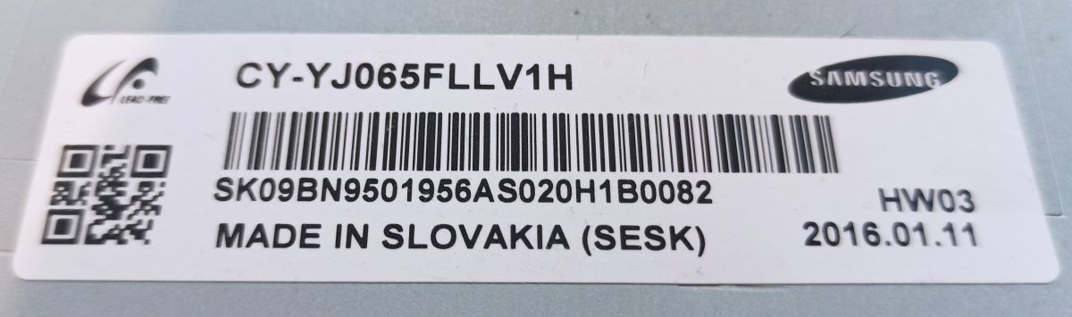

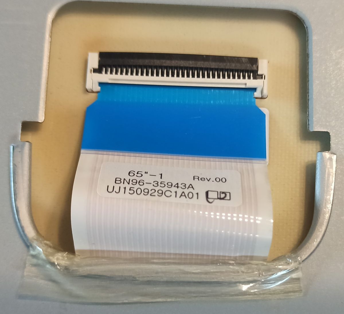

  • #16 21242411
    pece60
    Posty: 23
    Odgrzewam temat

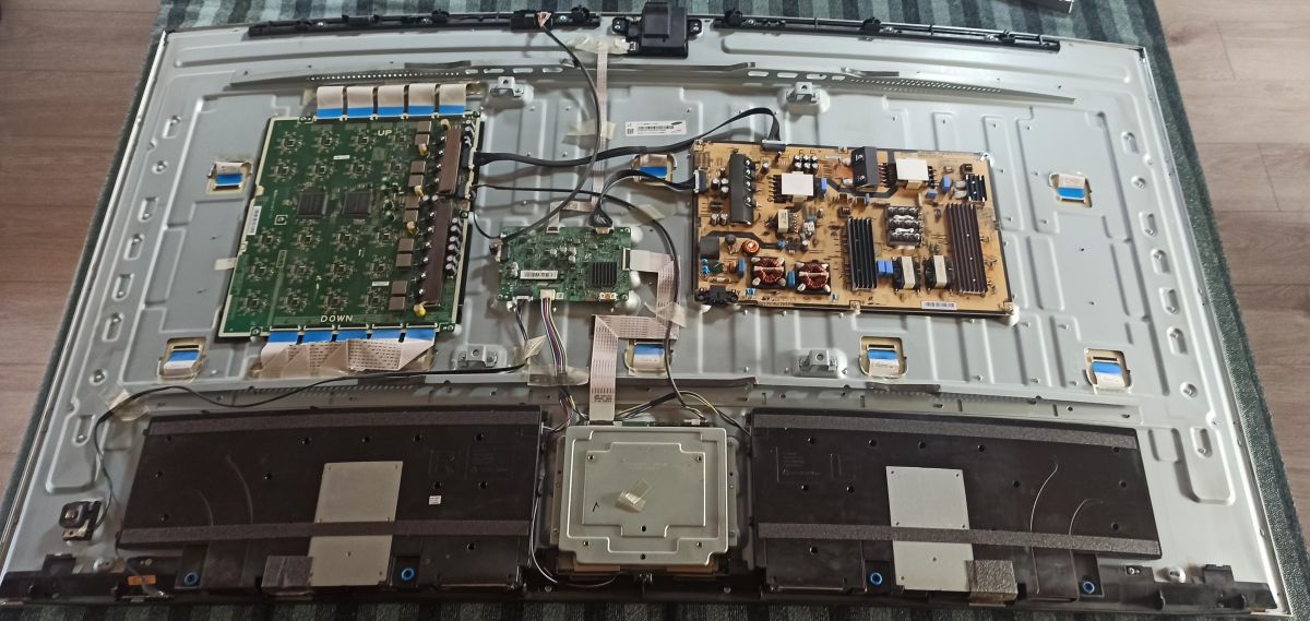

    Nie spieszyłem się, bo jest już nowy TV a ten dopiero teraz otworzyłem i proszę o informację czy ktoś z Was naprawiał ten model (UE65JS9500L), wnętrze bardzo skomplikowane na tle innych TV led.
    Poniżej zamieszczam zdjęcia
    Naklejka z kodem produktu i informacjami na telewizorze Samsung. Kabel taśmowy wewnątrz telewizora z oznaczeniami modelu. Wnętrze telewizora model UE65JS9500L z widocznymi płytami obwodów i okablowaniem.

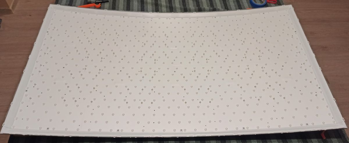

    Dla zainteresowanych, jakie podświetlenie posiada Samsung UE65JS9500, zamieszczam zdjęcia po rozebraniu TV:
    Panel podświetlenia LED telewizora Samsung UE65JS9500
    Podświetlenie Samsung UE65JS9500 z widocznymi niebieskimi diodami LED na całej powierzchni ekranu.
    Obraz wyglądał tak:
    Zdjęcie przedstawia miasto o zachodzie słońca widoczne na ekranie telewizora Samsung UE65JS9500.

    Coś.mi nie pasuje to podswietlenie do tego modelu,bo w js9500 była krawędziówka chyba że się mylę?
    Tak rzeczywiście pelne inteligentne podswietlenie

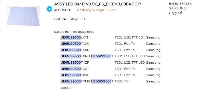

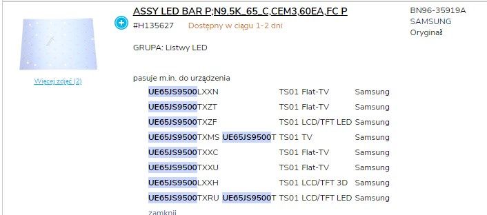

    Darek.S napisał:
    w magazynie niemieckim maja tylko jeden "panelik" a na zdjęciu zamieszczonym przez marekk1980 jest ich 10.I chyba tyle jest potrzebne bo tyle taśm wchodzi pod panel.
    Skąd pomysł, że trzeba aż 10 paneli aby całe podświetlenie wymienić? Wg mnie potrzebny 1 panel. Chyba, że mylę się...
    Wchodzi rzeczywiście 10 taśm połączeniowych? To Ty masz rację.

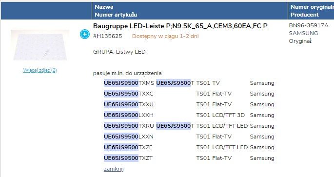

    Panele LED pasujące do tego (UE65JS9500L) modelu TV.
    Samsung UE65JS9500L - diagnoza usterki na podstawie zdjęć ekranu Samsung UE65JS9500L - diagnoza usterki na podstawie zdjęć ekranu Samsung UE65JS9500L - diagnoza usterki na podstawie zdjęć ekranu

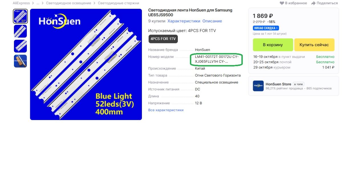

    Ocena: 6819

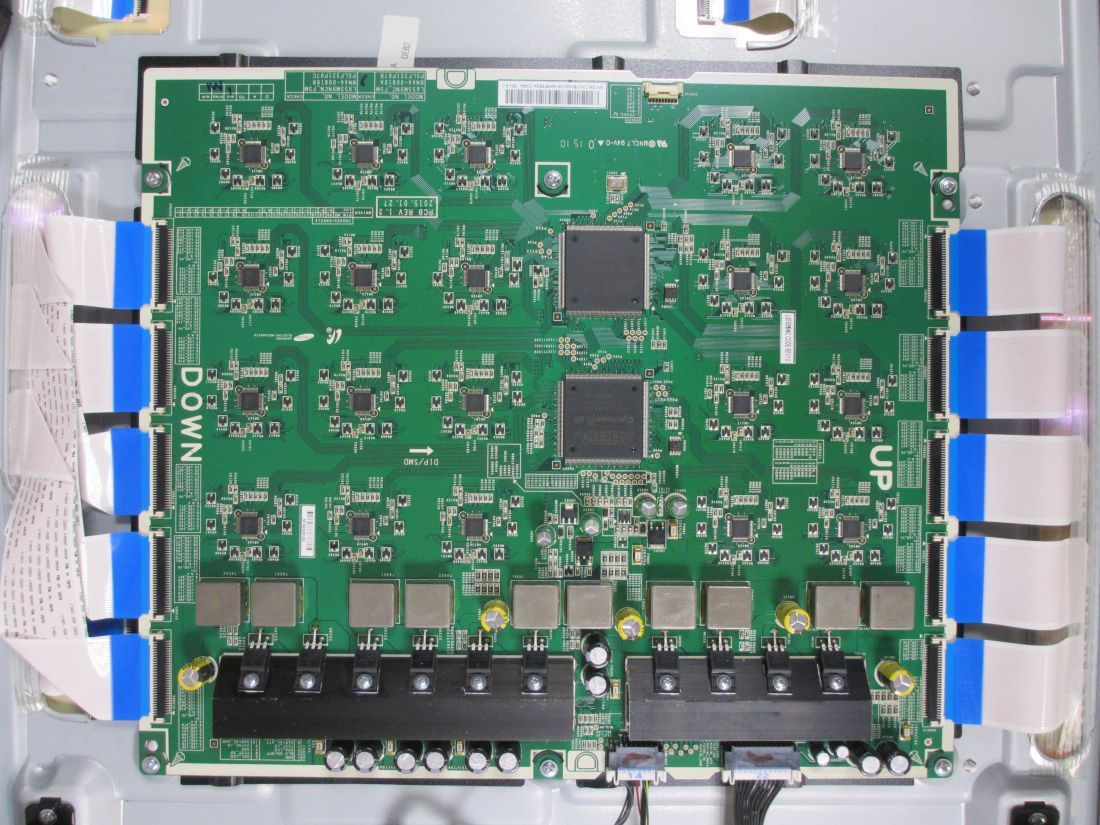

    foto. wygląda napodswietlenie...
    Z tego co podają na forach u "wschodnich Słowian"
    * ten model z 2015 i z kol. matryca CY-YJ065FLLV1H
    Main o pcb: BN41-02328A/ BN94-08310B
    - LCD-panel CY-YJ065FLLV1H.
    - (PSU) BN44-00818A L65SM9NA_FSM Power Supply.
    LED-podświetl. S_5N9_65_SFL_A52_V1.0_141113_LM41-00120G/H.
    * Link
    dł.: 400 mm
    il. Led (3V): 52 LED
    Link_ podswietl_ s-5n9-65-sfl-a52-b52-v1-0
    Zestaw czterech pasków LED HonSuen (52 diody, 3V, 400 mm) do telewizorów Samsung
    * Link
    Taz widziałem w sprzedaży ten panel curved > cena ponad 830 funów (UK)
    Podswietlenia driver + podświetlenie (52x led 3V)
    Płytka T-Con z oznaczeniami UP i DOWN, połączenia taśmowe po bokach
