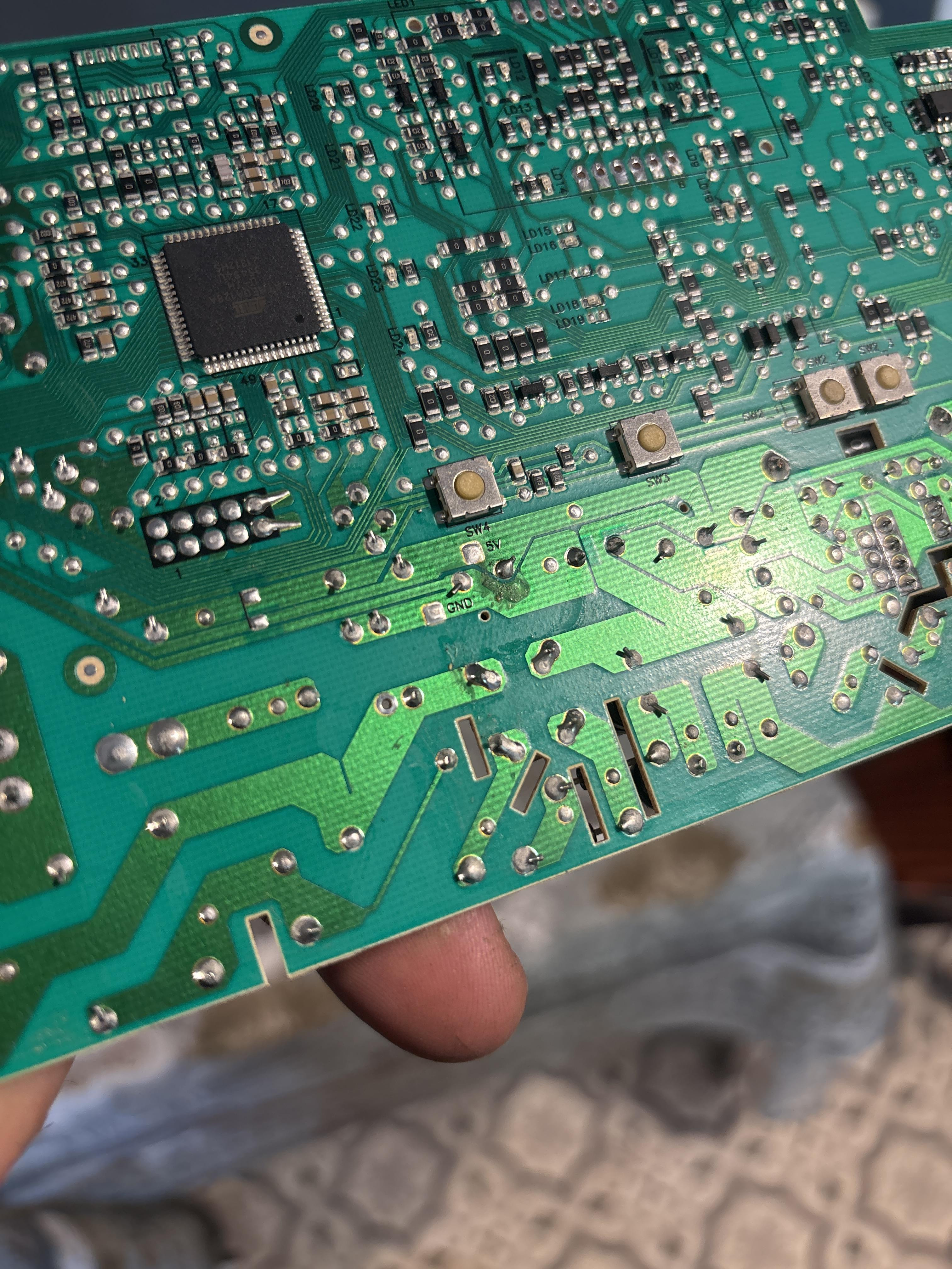

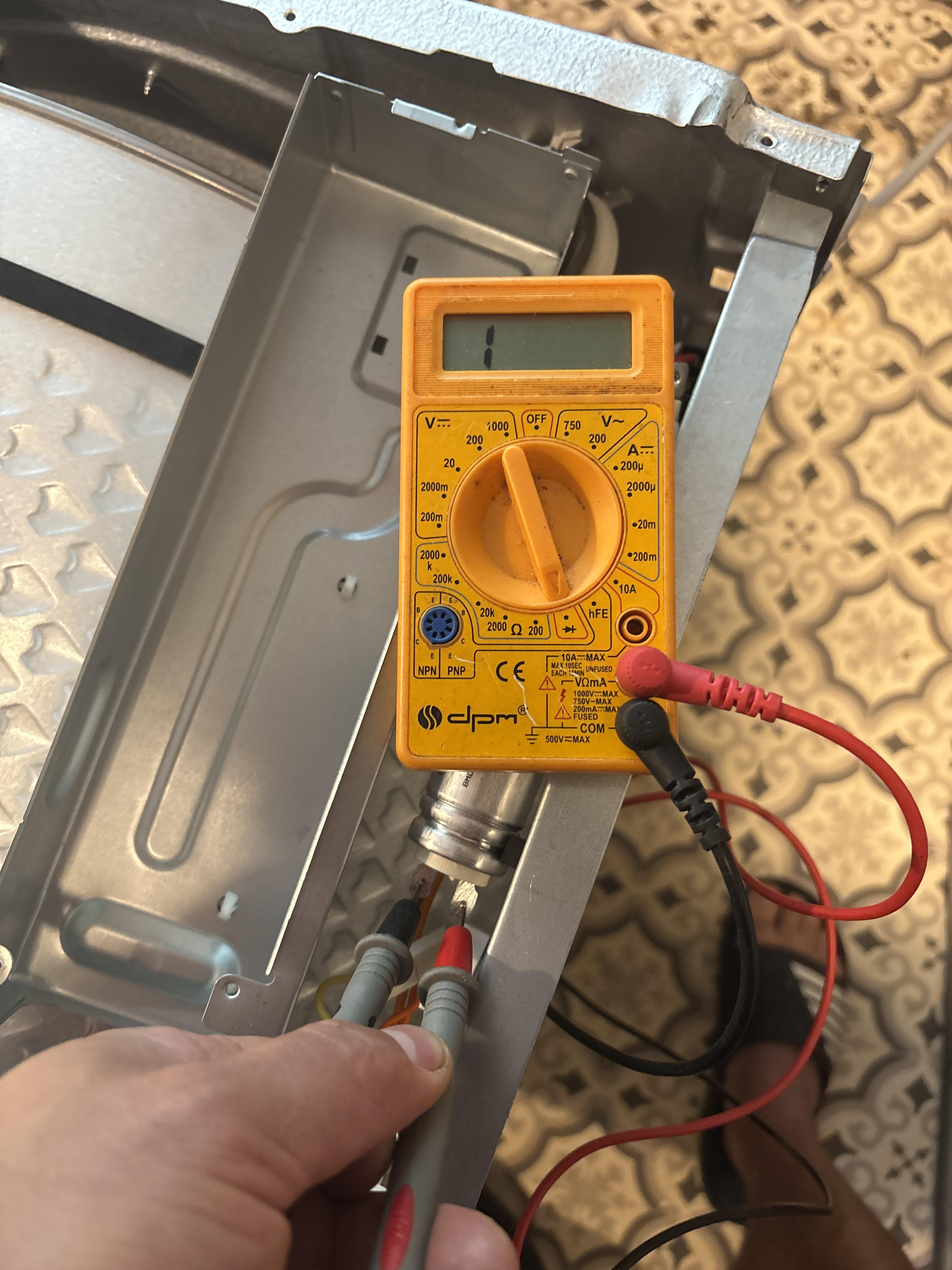

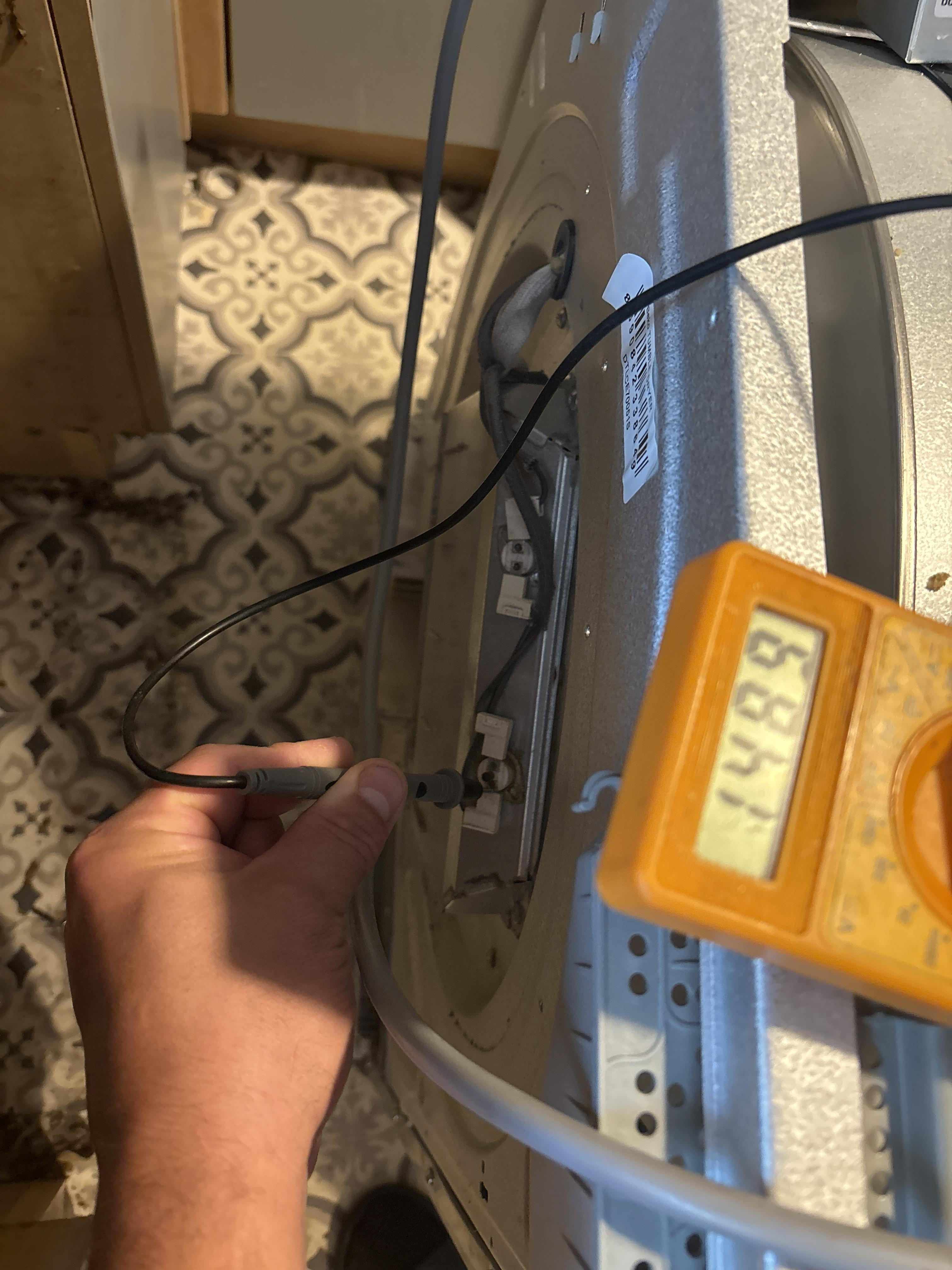

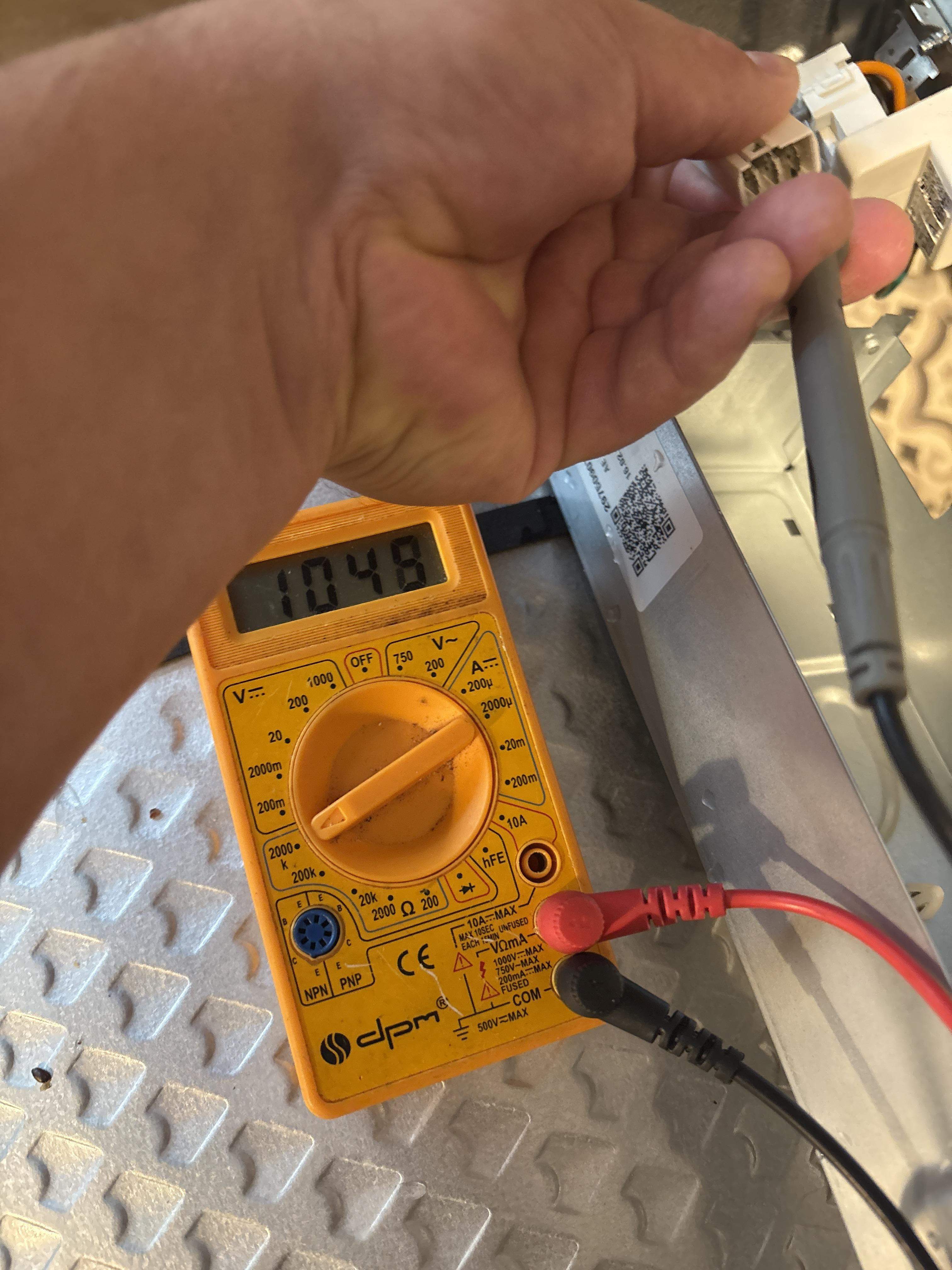

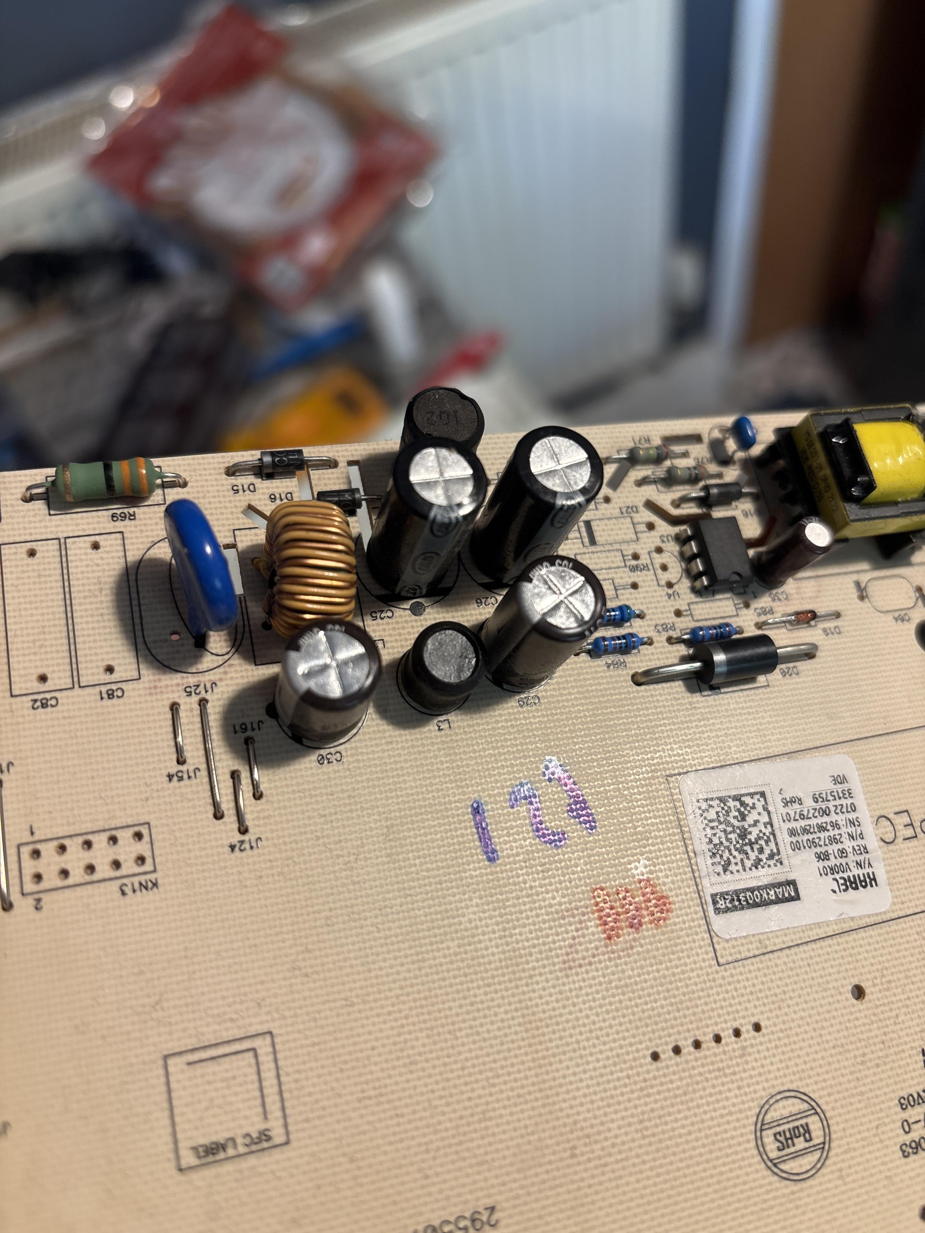

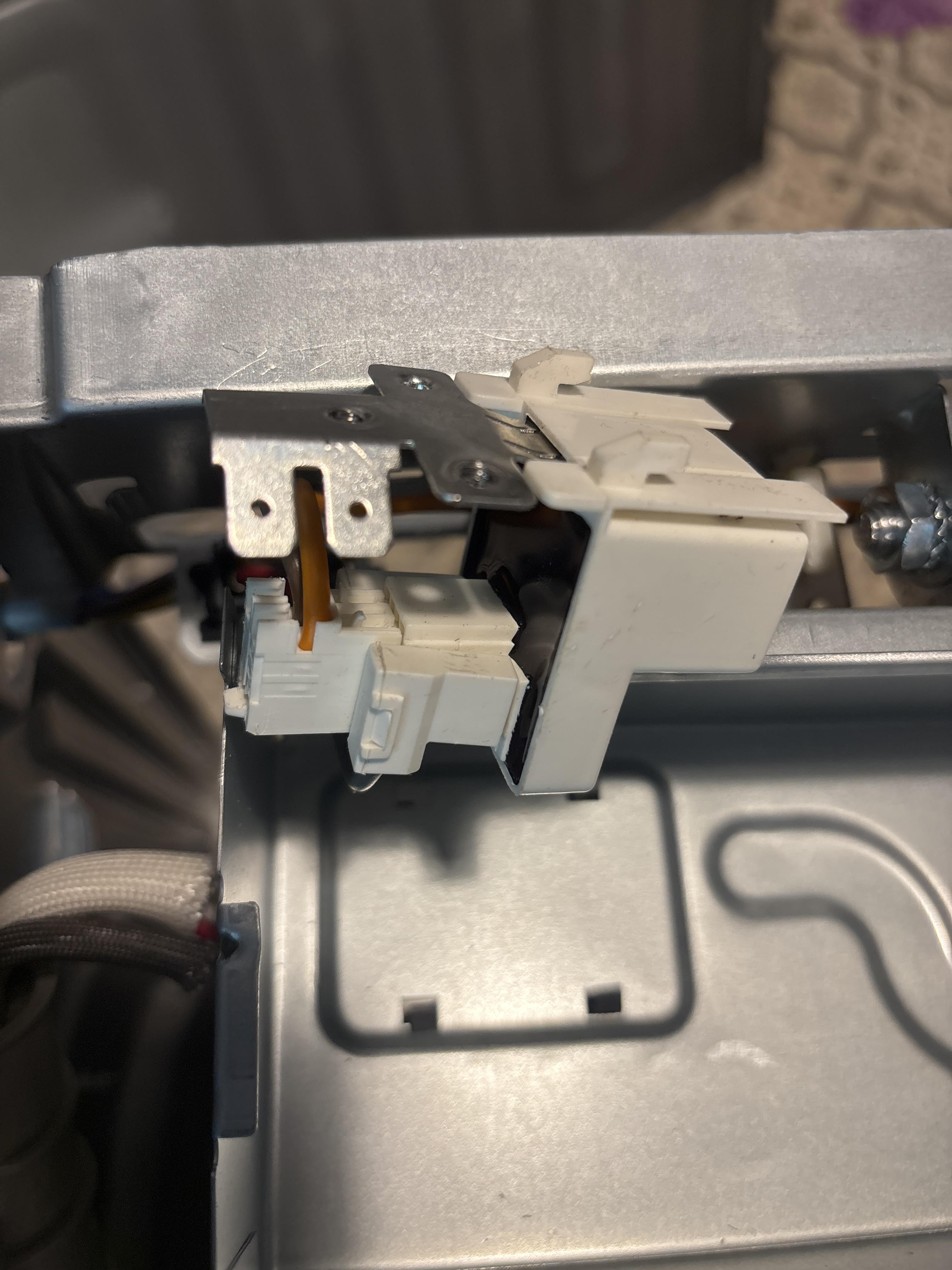

    Suszarka Beko DTLCE70051S po podłączeniu suszarki do kontaktu od razu wywala różnicówkę. Mierzyłem elementy na zdjęciach, wyglądają na sprawne.
    Beko DTLCE70051S Suszarka - wyzwalanie różnicówki po podłączeniu do prąduimage.jpg (1.7 MB)Musisz być zalogowany, aby pobrać ten załącznik. Beko DTLCE70051S Suszarka - wyzwalanie różnicówki po podłączeniu do prąduimage.jpg (1.1 MB)Musisz być zalogowany, aby pobrać ten załącznik. Beko DTLCE70051S Suszarka - wyzwalanie różnicówki po podłączeniu do prąduimage.jpg (1.7 MB)Musisz być zalogowany, aby pobrać ten załącznik. Beko DTLCE70051S Suszarka - wyzwalanie różnicówki po podłączeniu do prąduimage.jpg (2.18 MB)Musisz być zalogowany, aby pobrać ten załącznik. Beko DTLCE70051S Suszarka - wyzwalanie różnicówki po podłączeniu do prąduimage.jpg (1.61 MB)Musisz być zalogowany, aby pobrać ten załącznik.

    Ja bym podłączył omomoerz między prawy bolec wtyczki (w urządzeniu powinien być brązowy przewód) a ochronny i sprawdził czy nie ma jakiejś rezystancji. Jeśli jest jakaś mniejsza niż 10kOhm to rozłączałbym różne złączki aż znajdę miejsce które ma przebicie. Nie jest to skuteczne w 100% ale może się uda. Może być też tak że przebicie powstaje dopiero po zasileniu jakiegoś elementu a wtedy to będzie mozolniejsza diagnoza.

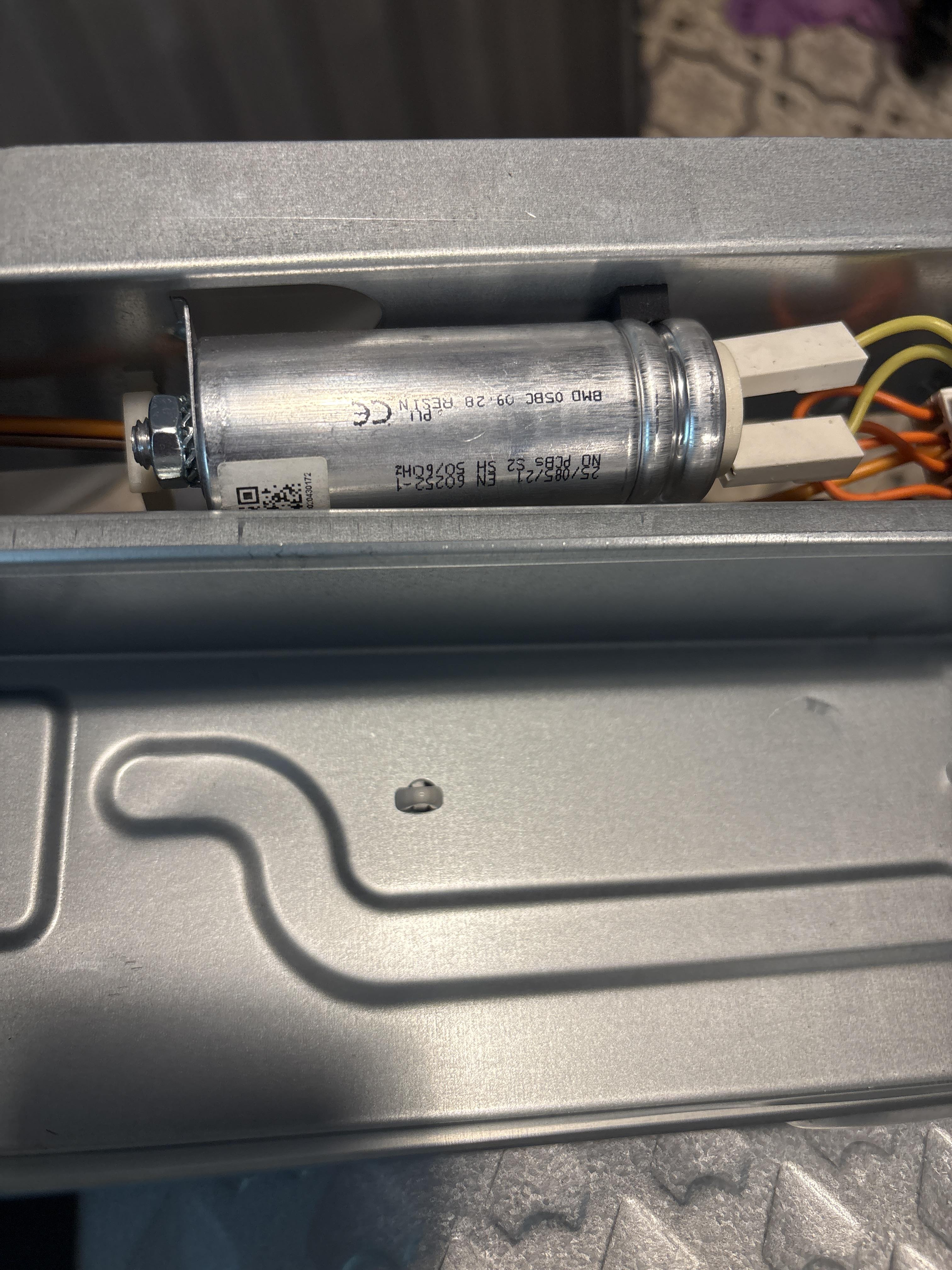

    Myślę że to ten kondensator ale nie jestem pewien.

    Na tych zdjęciach kondensator jest przerwą czyli poprawnie.
    Jeśli to kondensator rozruchowy do silnika to możesz go odłączyć i zobaczyć czy po podłączeniu zasilania zadziała różnicówka :)

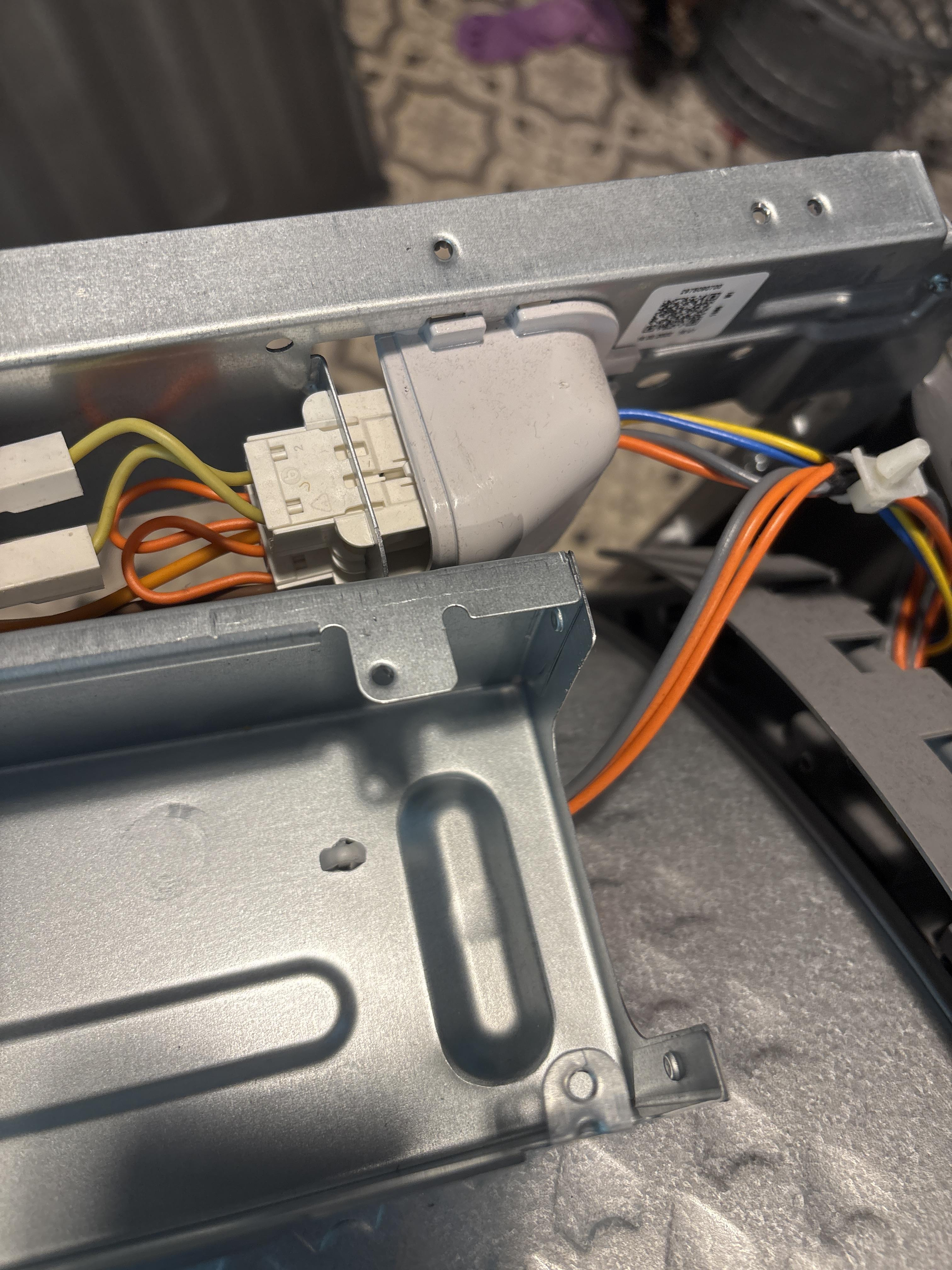

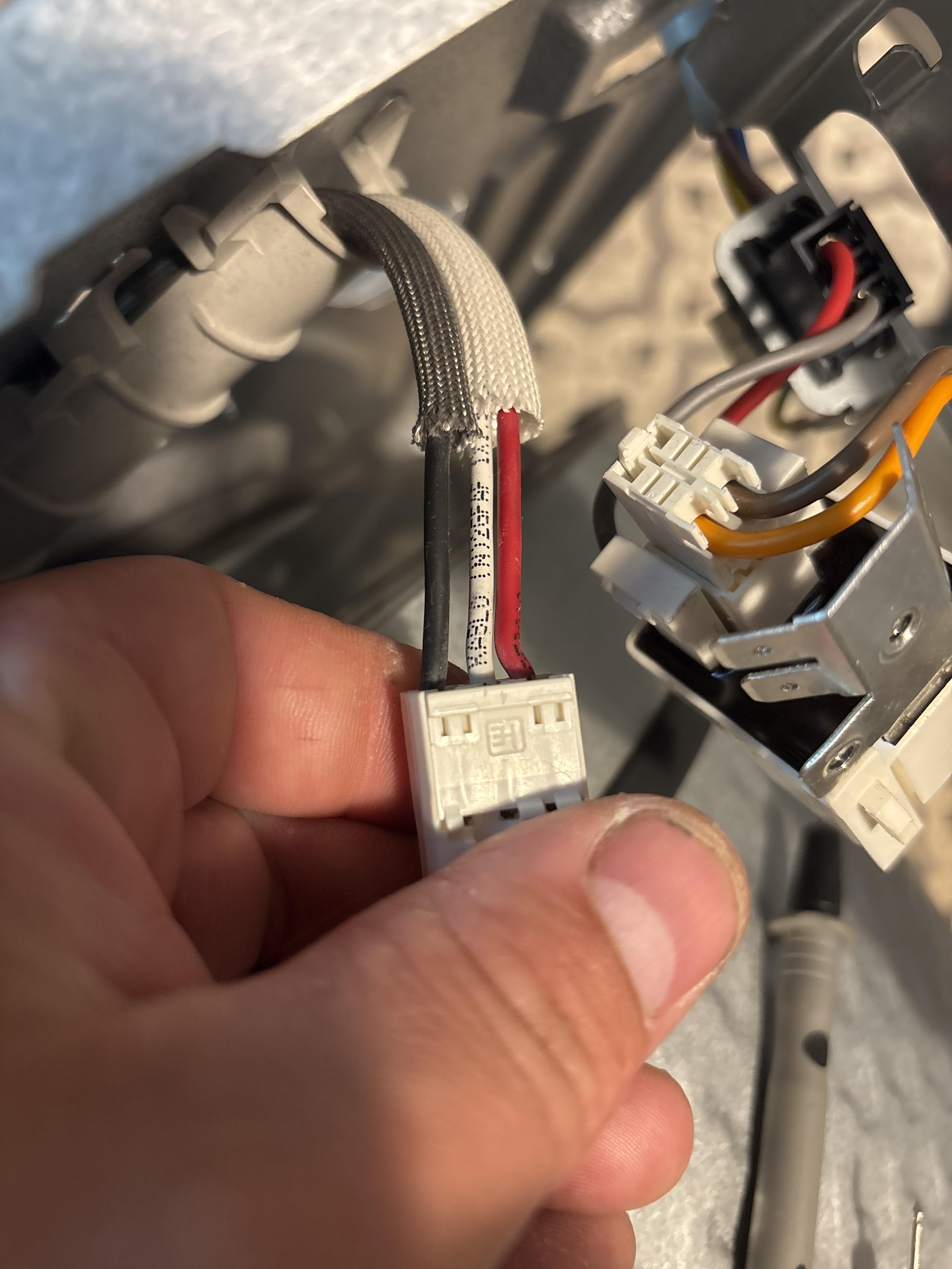

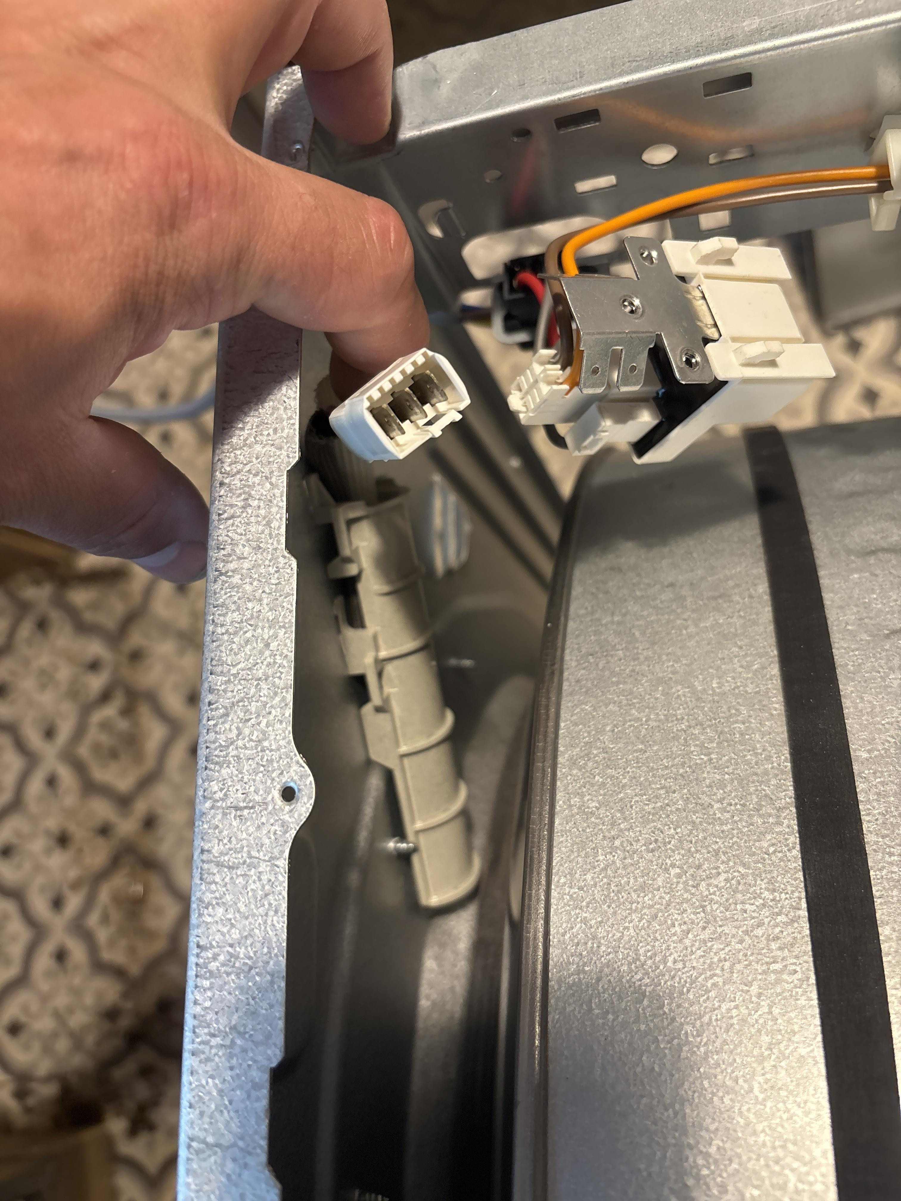

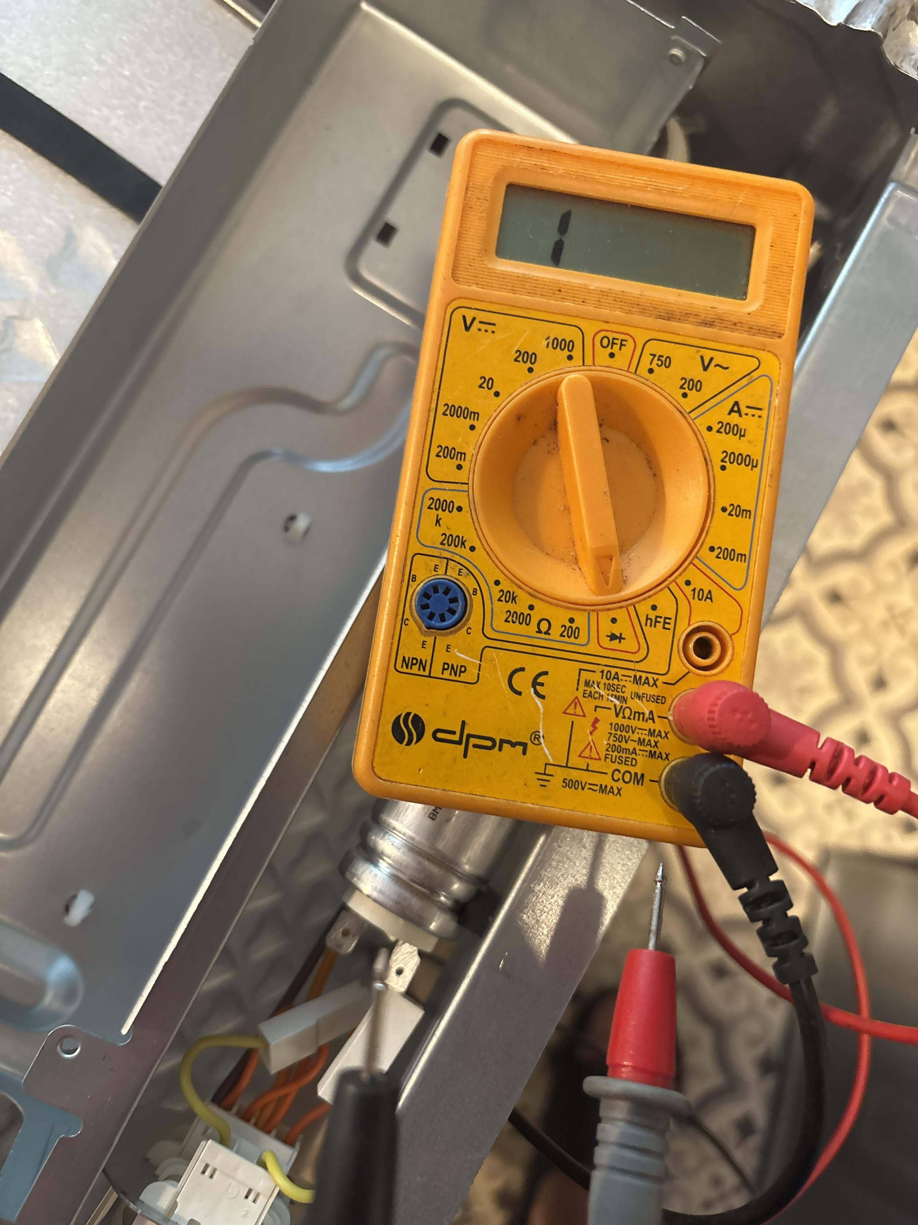

    Odłączyłem tą wtyczkę i suszarka nie wywala ròżnicòwki i wszystko działa muszę się dostać do środka, co to jest możliwe , że grzałka
    • Beko DTLCE70051S Suszarka - wyzwalanie różnicówki po podłączeniu do prądu image.jpg (1.43 MB) Musisz być zalogowany, aby pobrać ten załącznik.

    Czarny+ Czerwony pokazuje 075 a Czarny+ Biały oraz Biały+ Czerwony pokazuje 106

    Zmierz czy nie ma przejścia między tymi pinami a obudową. Przypuszczam że jest a nie powinno być.

    Nie ma przejścia pomiędzy pinami a obudową.

    Na tym mierniku musiałbyś to mierzyć na zakresie 2000kΩ, ale też nie ma pewności, że coś pokaże.

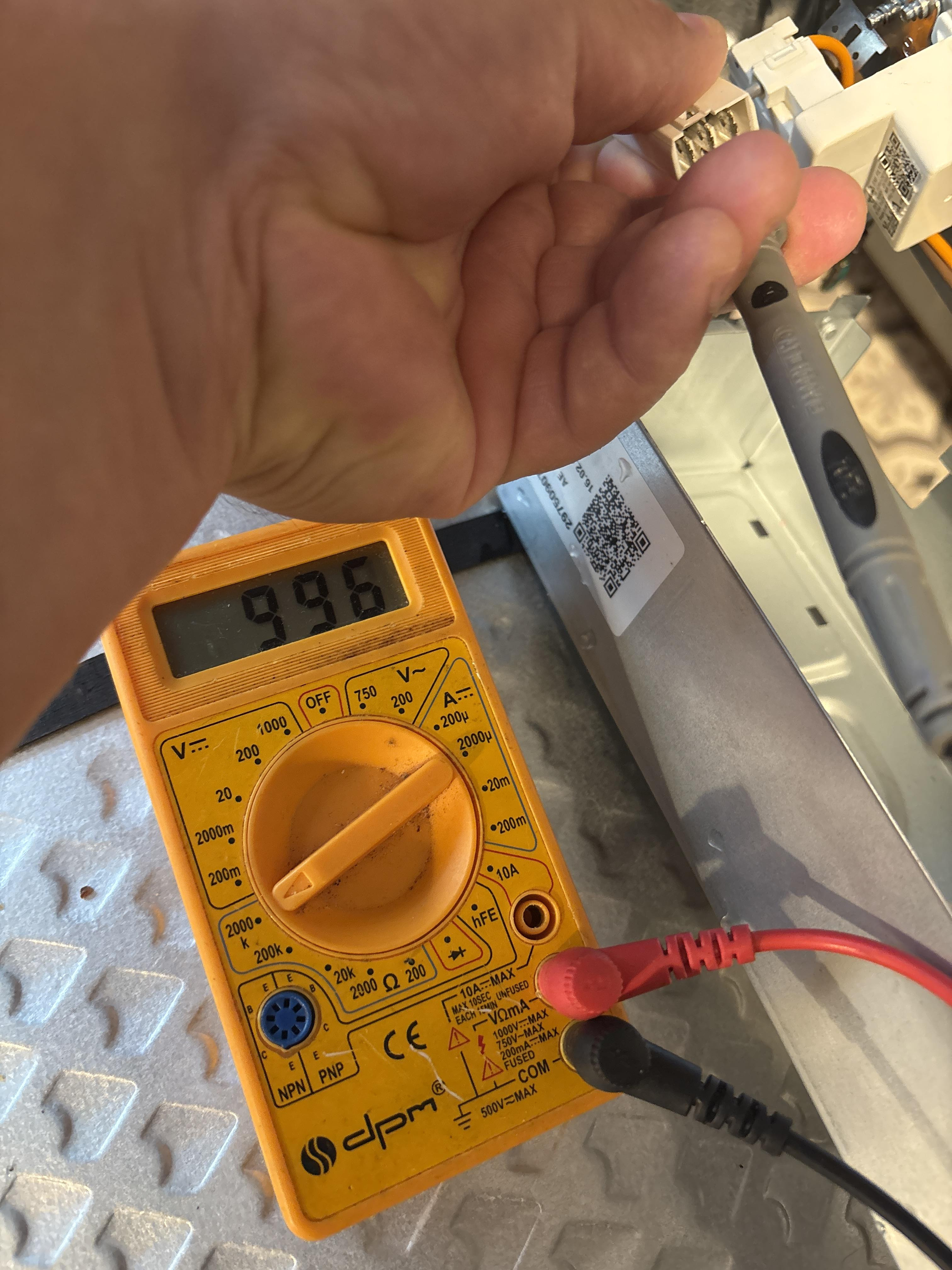

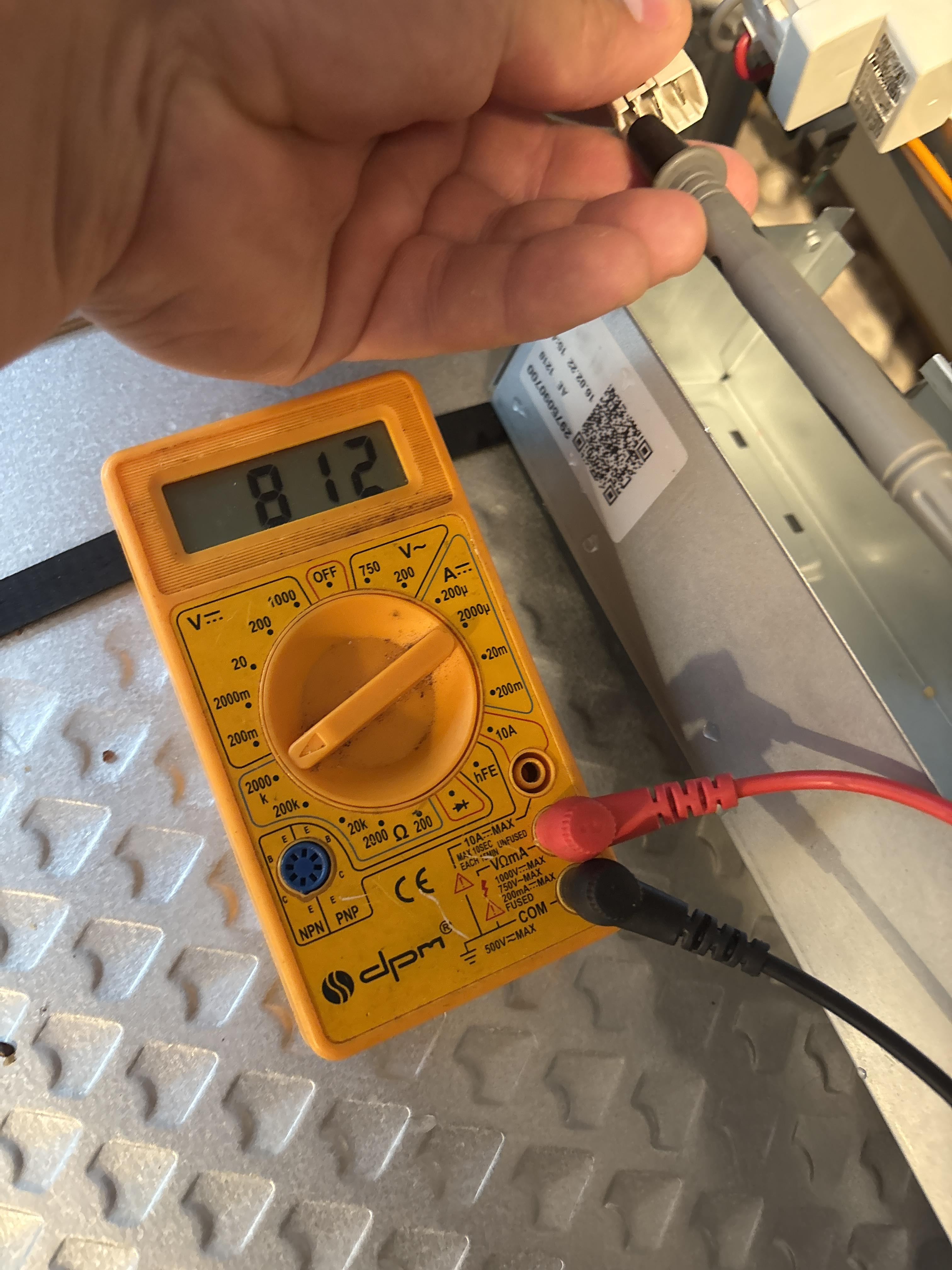

    Pokazał na 2000k na każdym pinie. Tam z tyłu to chyba grzałka.
    • Beko DTLCE70051S Suszarka - wyzwalanie różnicówki po podłączeniu do prądu image.jpg (1.22 MB) Musisz być zalogowany, aby pobrać ten załącznik.

    Jeżeli podczas tych pomiarów czerwony przewód przyłożyłeś do obudowy, to pomiary wskazują na przebicie, pod warunkiem, że nie dotykałeś miejsc pomiaru palcami. Bo wtedy jest oporność między rękami.
