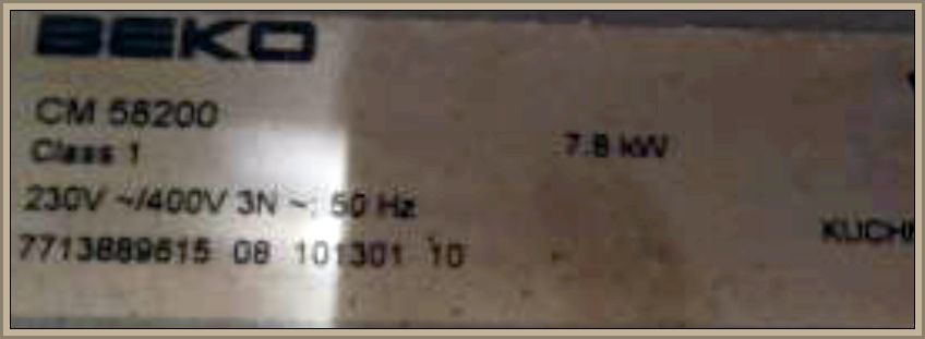

Beko CM58200 - wyzwala różnicówkę po przekręceniu pokrętła - podejrzany przełącznik funkcyjny
Arkadiusz_Pietrowski 09 Gru 2021 21:33 240 0
  • #1 19754543
    Posty: 1
    Mam problem z piekarnikiem Beko, po przekręceniu pokrętła włączającego funkcje na którąkolwiek pozycję od razu wyzwala różnicówkę. Piekarnik kupiony z outletu bez gwarancji, nie był wcześniej użytkowany. Czy możliwe jest aby przełącznik funkcyjny był przyczyną? Podejrzewam go ponieważ odłączyłem od niego wszystkie podzespoły i zostawiłem tylko zasilanie i masę, żeby przepływał przez niego prąd, i rezultat ten sam.
