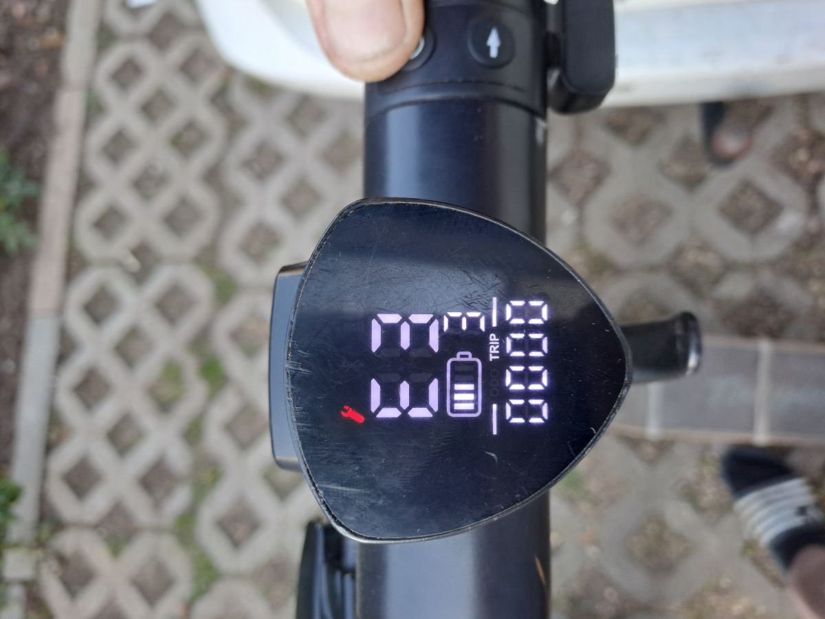

    Witam, posiadam hulajnogę elektryczną Frugal Impulse.
    Pojawił się problem.
    Otóż gdy uruchamiam hulajnogę (wciskam guzik), hulajnoga włącza się, a gdy puszczę przycisk, hulajnoga się od razu wyłącza. Ale gdy trzymam cały czas przycisk od uruchamiania, to hulajnoga działa.
    Wyświetlacz hulajnogi elektrycznej Frugal Impulse pokazujący prędkość, stan baterii i tryb.
    Dodam, że jestem laikiem w tych sprawach.

    Nie wiem jaki tam jest użyty przycisk od włączania ale może problem tkwi w samym przycisku ? Spróbował bym od najprostszych rzeczy. Nie została gdzieś przypadkiem na deszczu ?
    Na zdjęciu jest pokazany błąd E3, z tego co wiem może to być uszkodzony czujnik Halla w samym silniku. Czy ten błąd wyświetla się od razu po włączeniu czy po zakręceniu kołem ?

    Siema ten błąd e3 wyskakuje od razu po włączeniu, a czasem się nie wyświetla po uruchomieniu hulajku.

    Jeżeli czasami jest, a czasami nie, to może być problem z przewodami z czujników Halla w kole przy silniku. Być może się przetarły i raz stykają, a raz nie. Ja bym tam zaczął. A co do włączania, spróbuj najpierw sam guzik przetestować, ewentualnie na krótko to zrobić i zobaczyć, jaki będzie finał.
