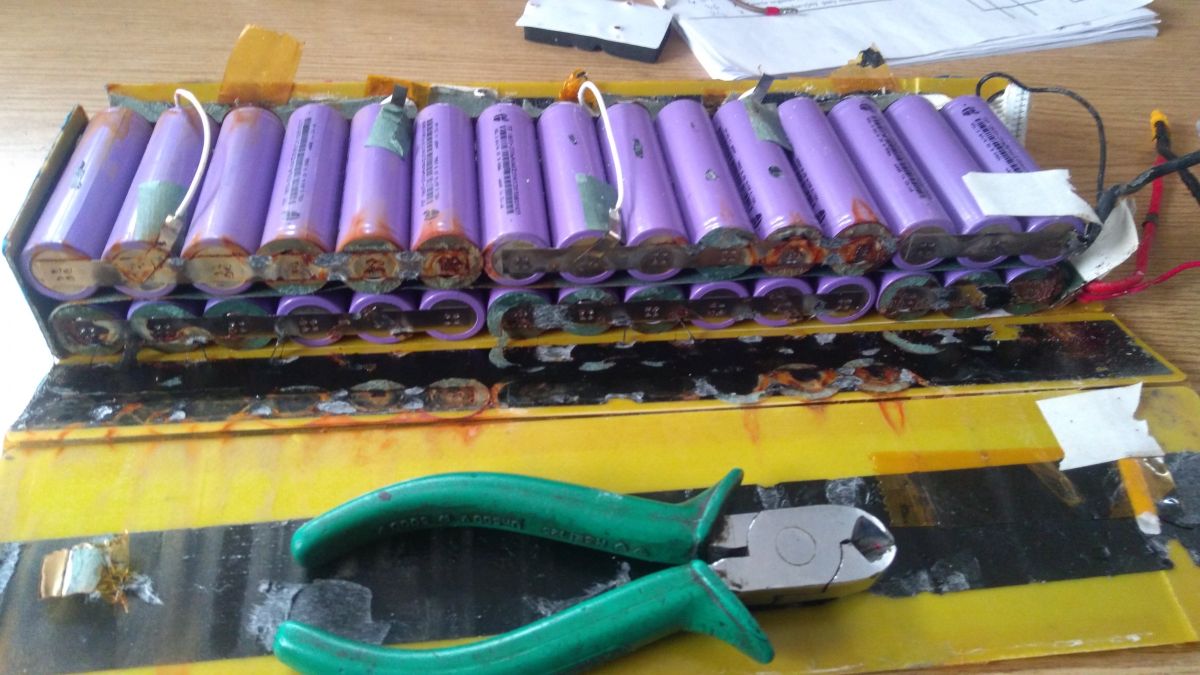

    Witam wszystkich. Hulajnoga jak w tytule wyłącza się podczas jazdy naj częściej po przekroczeniu 20km/h, urządzenie jest po wymianie sterownika, oraz wyświetlacza, został uszkodzony w wyniku zalania. W zasadzie został do wymiany akomulator trochę dużo koszt więc jakby ktoś miał jakiś pomysł to z góry dziękuję.

    Rozumiem że są jakieś ograniczenia ale wcześniej tak nie było, po za tym żeby uruchomić ponownie urządzenie trzeba odłączyć akomulator lub podłączyć na sekundę ładowarkę.

    Akumulator to zespół ogniw i elektronika do ładowania zastanawiam się co się uszkodziło BMS czy ogniwo, mierzyłem napięcie podczas jazdy w zależności od naładowania akumulatora napięcie wacha się między 40V a 36V nie zmienia się podczas jazdy z różną prędkością dopiero gdy się wyłączy spada na jakiś 11V.

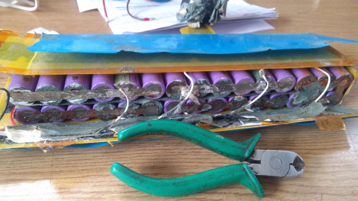

    Podłączyłem w pracy akomulator do starej opornicy z której udało się wycisnąć 20A po obciążeniu napięcie spada dość szybkodo 32V i BMS wyłącza, zdecydowałem się na otwarcie pakietu zdjęcia mówią same za siebie. Z góry dziękuję za pomoc i zainteresowanie.
