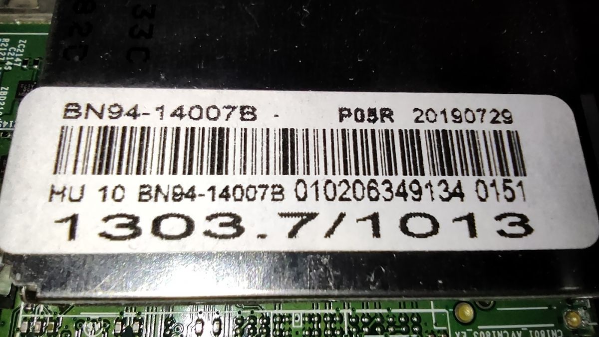

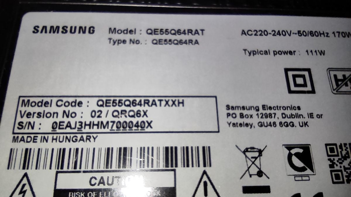

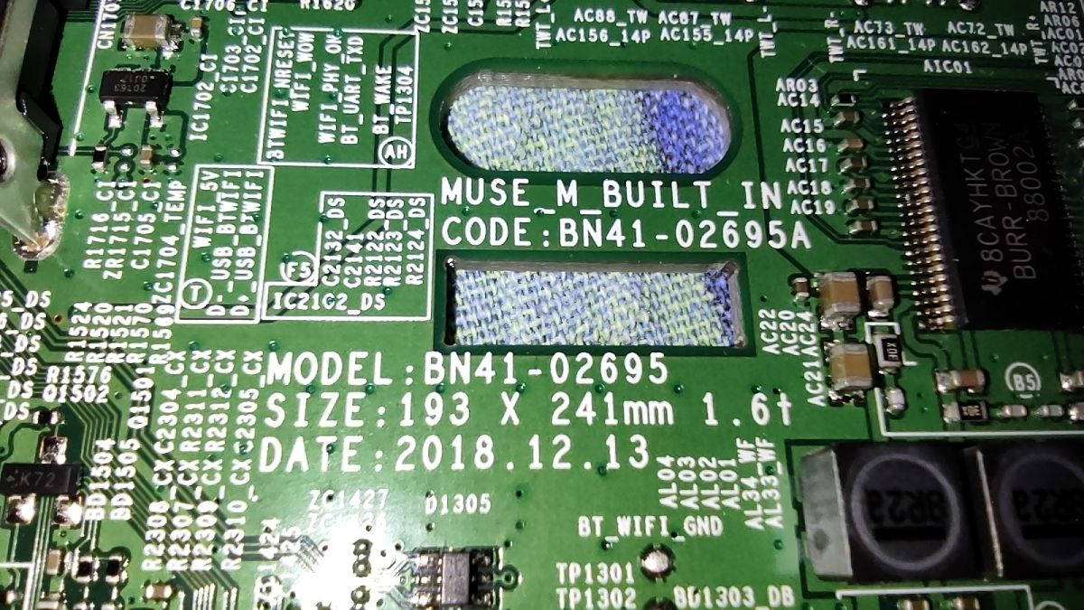

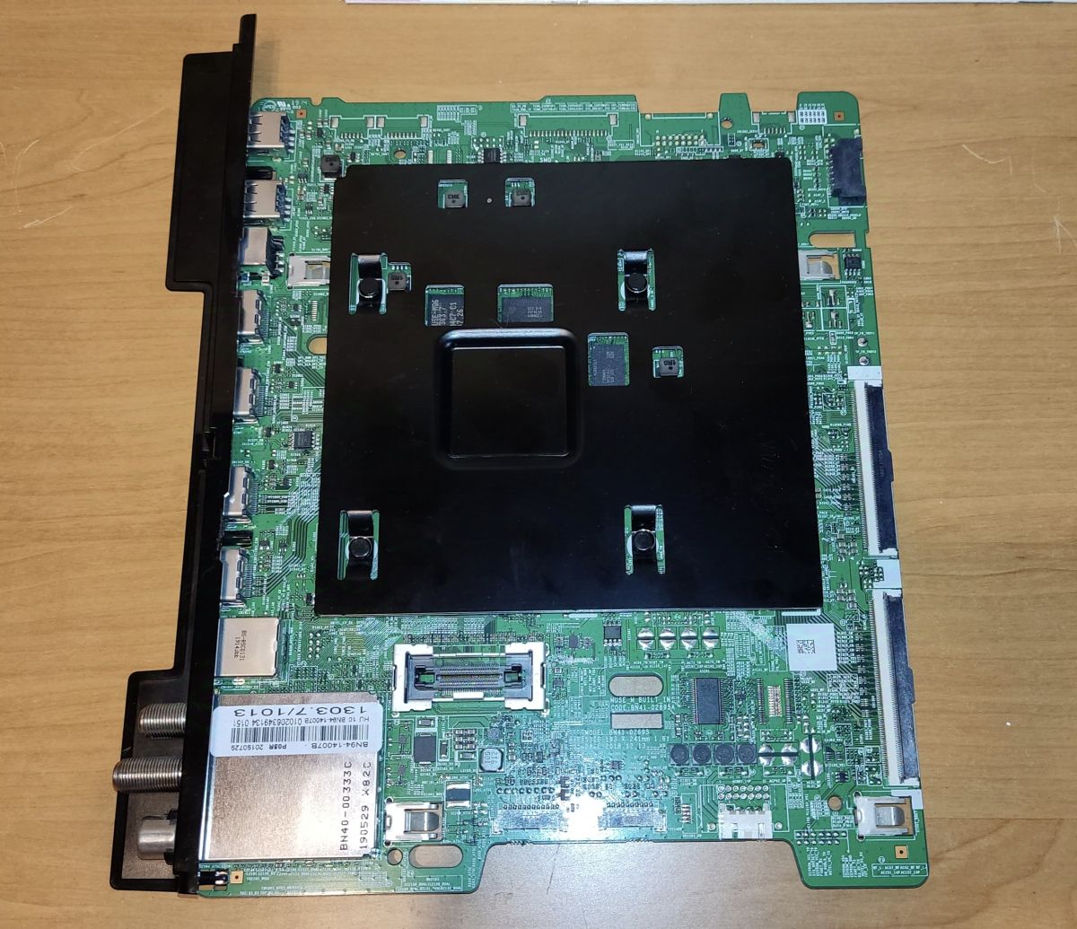

    Zlecę naprawę płyty głównej telewizora Samsung QE55Q64RATXXH. Płyta główna BN41-02695A, BN94-14007. Objawy: telewizor nie włącza się. Nieregularnie słabo miga dioda standby. Słychać próbkowanie przetwornicy na płycie głównej. Z zasilacza dochodzi do płyty głównej stabilne 13V. Po odpięciu taśm matrycy nie włącza się podświetlenie. Po odpięciu płyty głównej od zasilacza jest podświetlenie ekranu. Sprawdziłem wszystkie kondensatory SMD na płycie pod kątem zwarcia. Zwarć brak.
    Zbliżenie na płytę główną telewizora Samsung z oznaczeniami modelu BN41-02695A.
    Naklejka z oznaczeniami płyty głównej BN94-14007B i kodem kreskowym.
    Płyta główna telewizora Samsung na drewnianym stole
    Zbliżenie na etykietę telewizora Samsung z danymi modelu, numerem seryjnym i informacjami o mocy.

    Jak zachowuje się dioda czuwania p odpięciu matrycy?
    Prawdopodobnie uszkodzona matryca.
    Było chyba na forum jak sprawdzić MB.

    Po odpięciu matrycy dioda standby też miga.

    Będzie migać, to normalne. Zacząłbym, jak wyżej napisano, od sprawdzenia matrycy.
