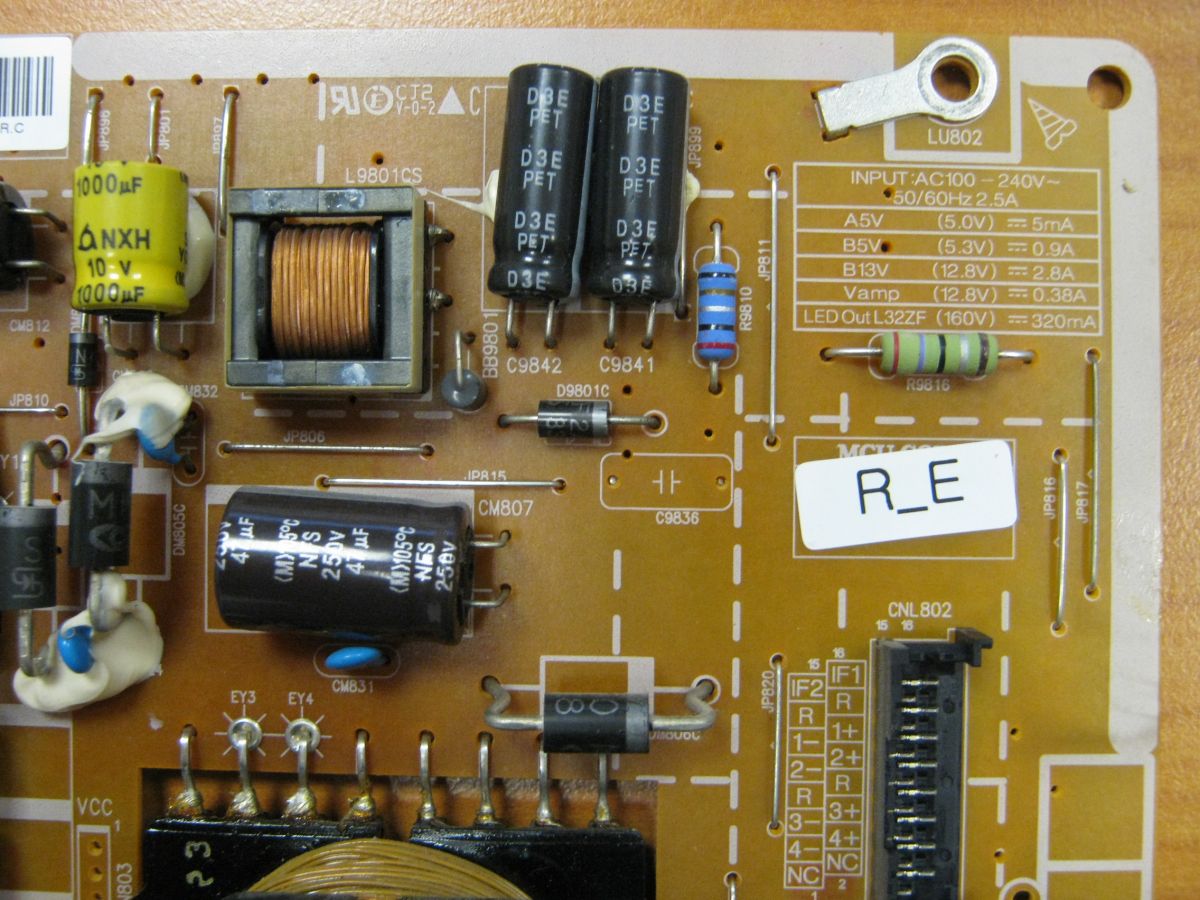

    Korekta prądu dla podświetlenia model TV UE32F6270SS płyta zasilacza BN44-00615A driver led SLC1012C, matryca CY-HF320BGLV2H listwy D2GE-320SC0-R3 650mm.
    Czy wystarczy zwiększyć rezystor R9816-2,7Ω?
    Czy trzeba wylutować rezystory smd z drabinki 12*104?
    Zdjęcie płyty zasilacza BN44-00615A z elementami elektronicznymi.
    Zbliżenie na płytę zasilacza z oznaczeniami komponentów. Płyta zasilacza BN44-00615A do modelu TV UE32F6270SS.
    Yes.

    Proszę kolego podaj parametry jakie uzyskałeś po wymianie rezystora, jakie były i jakie są nowe prądy dla LED strip, no i z jakiej rezystancji na jaką zmieniłeś.
    Ważne, żeby zmierzyć dokładnie rezystor miernikiem, bo tolerancja rezystora będzie miała wpływ na wyniki.

    Podświetlenie wymienione pomiary prąd płynący przez rezystor R9816
    W Menu podświetlenie ustawione na poziom 7
    Bez dolutowanej rezystancji oryginał 2,7Ω - 0,119A
    Dolutowany szeregowo 1,5Ω - 0,088A
    Dolutowany szeregowo 3Ω - 0,061A
    Na obrazie nie ma aż takiej różnicy i na pewno dłużej poświecą
    Zostawię wlutowany 3Ω.
