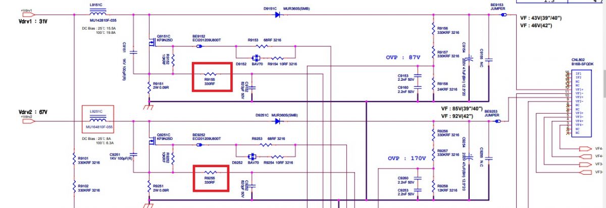

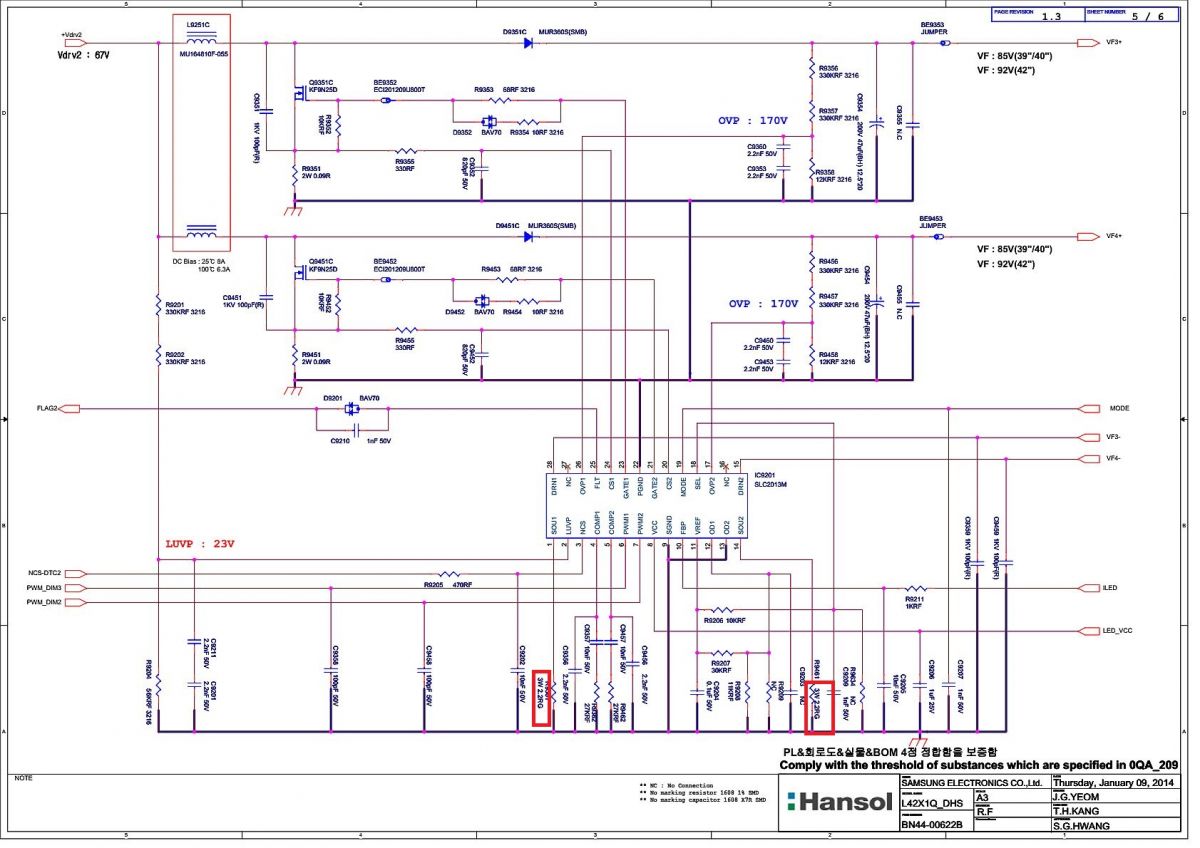

Dzień dobry.
zasilacz: BN44-00624A L50X1Q_DDY
driver LED: 2 x SLC2013M
Chciałbym w ww zasilaczu obniżyć maksymalny prąd jaki przepływa przez łańcuchy LED. Udało mi się znaleźć schemat. Oznaczenia są trochę inne niż na mojej płytce. Do układu SLC niestety nie znalazłem noty katalogowej. Jak taka modyfikacja powinna być przeprowadzona? Myślałem o zwiększeniu rezystorów R9155, R9255 itd, jednak są one połączone z pinami CS 1-4. Czy w tym wypadku CS może oznaczać pin odpowiadający za kontrolę prądu? Rezystory te na mojej płycie mają rezystancję 1k i są oznaczone np jako R9887, R9870.
I teraz pytanie, czy taka modyfikacja jest poprawna? jeśli nie to jak można by to zrobić w sposób prawidłowy? Chodzi oczywiście o przedłużenie żywotności oryginalnych diod, bo niestety ale TV po uruchomieniu np usług SMART i tak ustawia maksymalna jasność.
