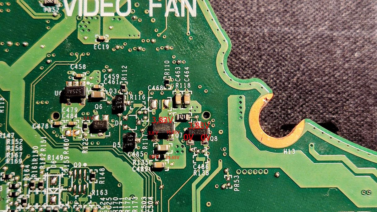

    Brak podświetlenia matrycy. Na HDMI jest wszystko ok. Dell 7559 poniżej zdjęcie z napięciami. Pomożecie zlokalizow Zbliżenie na płytę główną laptopa Dell 7559 z oznaczeniami napięć. ać usterkę?

    Przeciez jest schemat z Q7 i Q8

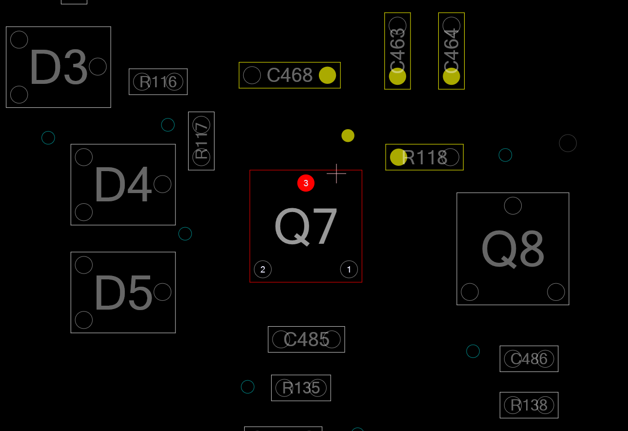

    >>21272652 a masz może boardview bo ta strona co podałeś w tamtym poście nie istnieje.
    #6 21272709
    lisek
    Serwisant RTV
    Posty: 39883
    Pomógł: 6338
    Ocena: 6856
    Boardview płatny (+SM) za 10.$ Link
    Ale popatrz z zał.
    - ver. AM9 i AM9A
    • AM9A-DVT1.rar (91.17 KB) Musisz być zalogowany, aby pobrać ten załącznik.
    • AM9-DVT1.rar (80.43 KB) Musisz być zalogowany, aby pobrać ten załącznik.
  • #7 21273422
    MarezPL
    Posty: 63
    Ocena: 3
    rozumiem, że na nodze 3 Q7 powinno być napięcie zasilania ok 19V tak? a ja mam 3.72V tak samo jak na nodze 2.
    Schemat płyty PCB z zaznaczonym tranzystorem Q7.
    wymiana Q7 rozwiązała problem
