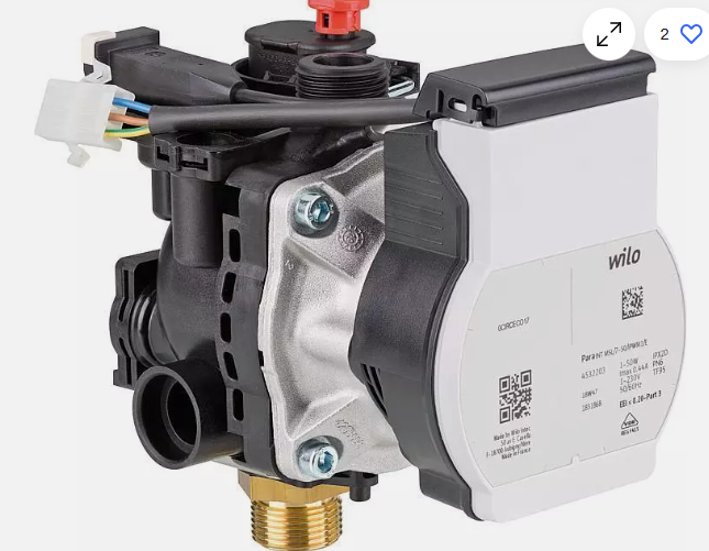

    Próbuję odpowietrzyć pompę obiegową, ale coś nie mogę znaleźć sposobu. Jest tam pompa vilo Pompa Wilo Para IN MSL 12/6 PWM kotła Antea Condensing Fondital
    ale jej starszy model - bez przycisku, śruby w osi. Widzę na niej tylko zawór spustowy oraz czerwony mniejszy grzybek na którym są strzałki góra/dół - można go podnieść śrobokrętem, ale nie daje to żadnego efektu. Ktoś kojarzy jak to zrobić ? Niestety nie mogę się doszukać żadnej instrukcji / odnaleźć tego modelu
    jest tam taki odpowietrznik:
    https://allegro.pl/oferta/odpowietrznik-pompy-wilo-viessmann-i-inne-16245514531

    Zabrałem się za wymontowanie pompy co, ale utknąłem na wyjęciu jej z obudowy po gwint wystaje za jej obrys (podłączenie powrotu), znalazłem pod nią zawleczkę wyjmowaną ale nie do końca wiem co teraz zrobić - spodziewam się, że ten nypel powinienem jakoś wykręcić / wyjąć? kojarzy ktoś ? pewnie w innych kotłach jest podobnie
    podobny mode
    Pompa cyrkulacyjna Wilo z widocznymi przyłączami i etykietą.
