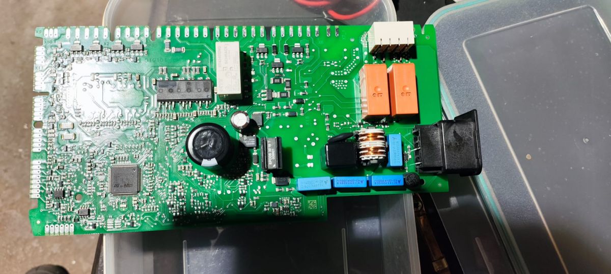

    Nie piszesz czy sprawdziłeś tranzystory sterujące na płycie sterownika, a skoro nie piszesz więc pewnie nie sprawdziłeś. Więc wyjmij sterownik ze zmywarki(po prawej stronie z tyłu na dole) i sprawdź a jeśli masz z tym problem to daj dobre zdjęcia płyty sterownika. Przeczytaj : Link
  • #6 21280825
    Lucky17
    Posty: 136
    Ocena: 5

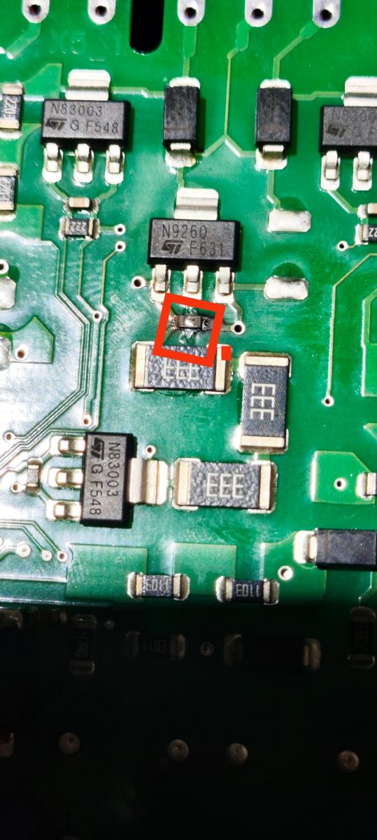

    Przesyłam zdjęcie płyty ogólne i szczegół, gdzie widać co jest upalone. Jak nazywa się ten spalony element, bo nie wiem co kupić ?
    Zdjęcie płytki drukowanej z widocznymi elementami elektronicznymi, w tym wypalonym elementem. Zdjęcie płytki drukowanej z uszkodzonym elementem w czerwonej ramce.
    #7 21280863
    alekt77
    Poziom 40  
    Posty: 3320
    Pomógł: 897
    Ocena: 1316
    Jest to rezystor 47kΩ(473). Sprawdź tranzystor STN9260, na 100% uszkodzony. Sprawdź również pozostałe tranzystory STN83003 i dwie diody RS1J. Tranzystor STN83003 dostaniesz tu: Link. Tranzystor STN9260 możesz zastąpić PBHV9560ZX, do kupienia tu: Link

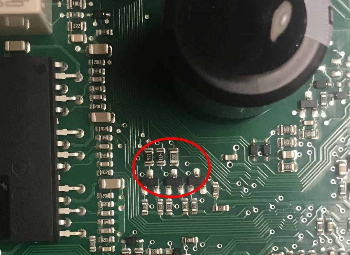

    Dioda np. ta : Link
    Sprawdź również tranzystory BC857 (3GW) i rezystory w obwodach ich kolektorów, tych zaznaczonych na zdjęciu.
    Fragment płytki drukowanej z zaznaczonym czerwonym okręgiem miejscem do sprawdzenia.
