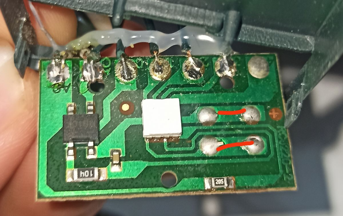

    Chcę przerobić światełka na świecenie ciągłe, ale niektóre płytki się różnią. Jak połączyć w tej, aby świeciło cały czas? Tak, jak zaznaczyłem na zdjęciu czerwonymi liniami?

    Jak zawsze pomijamy układ sterujący świeceniem i podłączamy lampki na stałe do zasilania. Po lewej stronie masz mostek prostowniczy (prostownik). Znajdujesz za nim element odcinający zasilanie lampek i go zwierasz. Wyrysuj na tym zdjęciu połączenia od mostka do lampek. Jakoś one przechodzą pod białym elementem. Musimy wiedzieć co z czym się łączy, żeby coś ominąć.

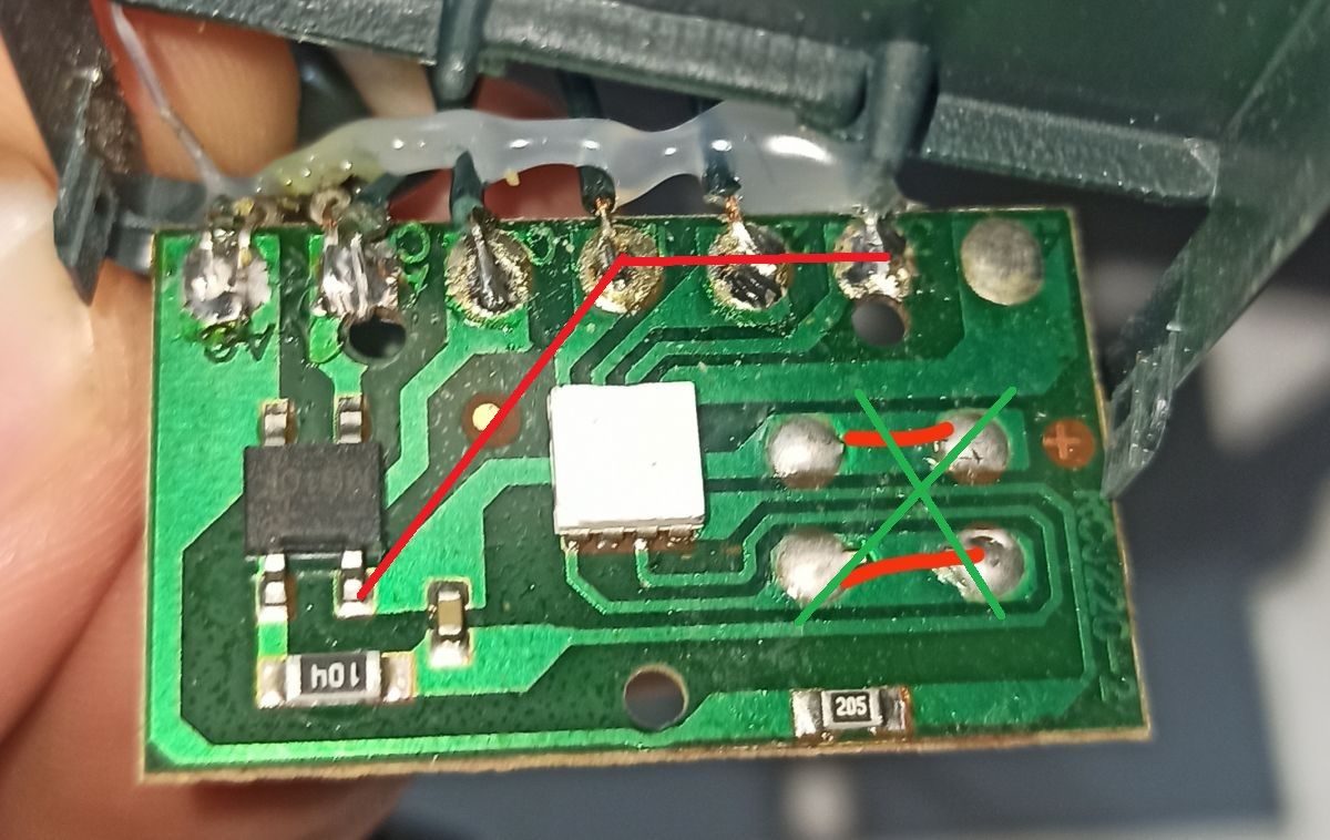

    Przecież te punkty, które zaznaczyłeś, są już połączone ze sobą. Połącz 1, 2, 3 do mostka jak na rysunku. Ten biały element można usunąć.

    >>21276305
    Wszystko działa, ale jak polutować do mostka? Ciężko to złapać.
