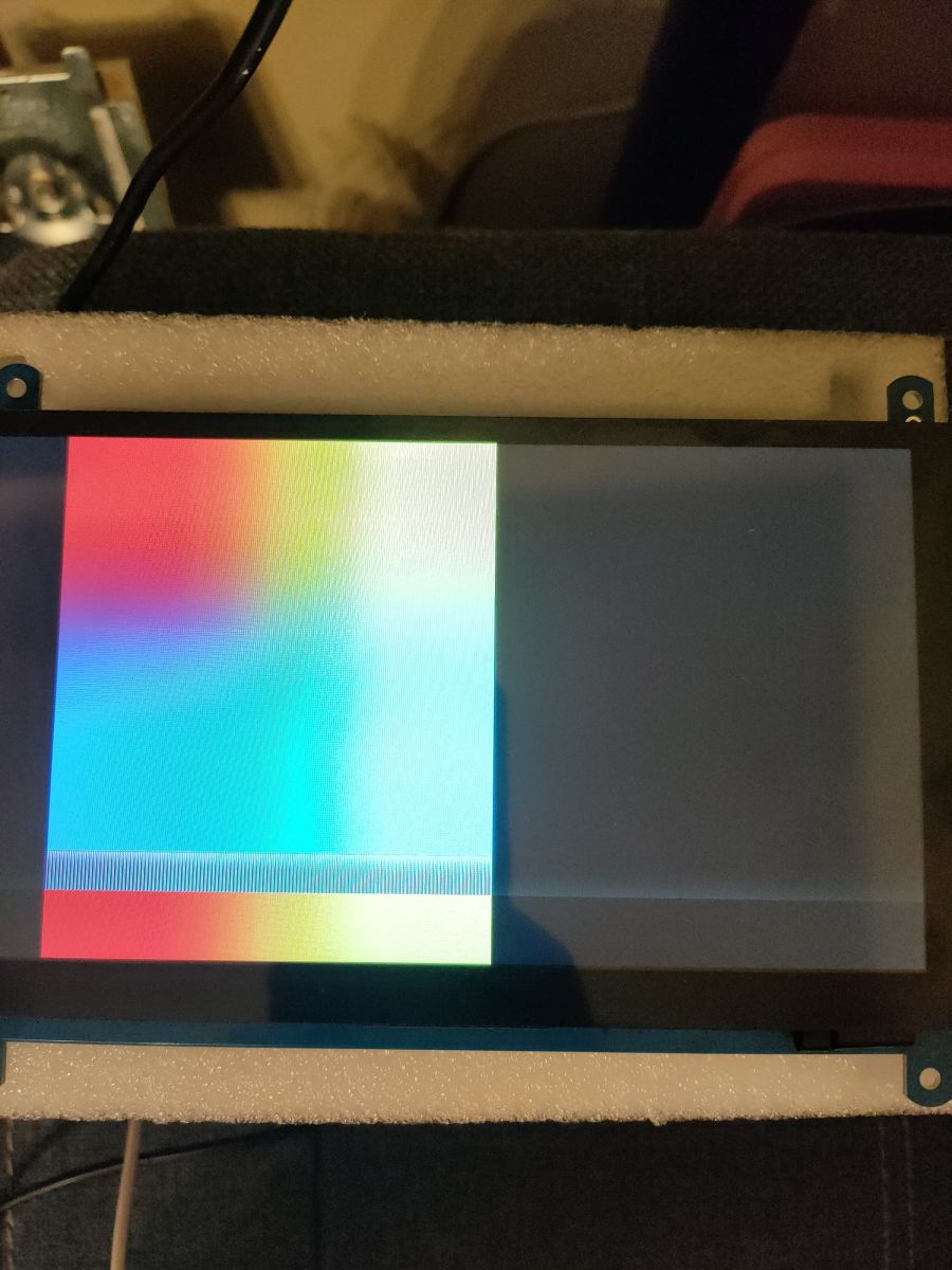

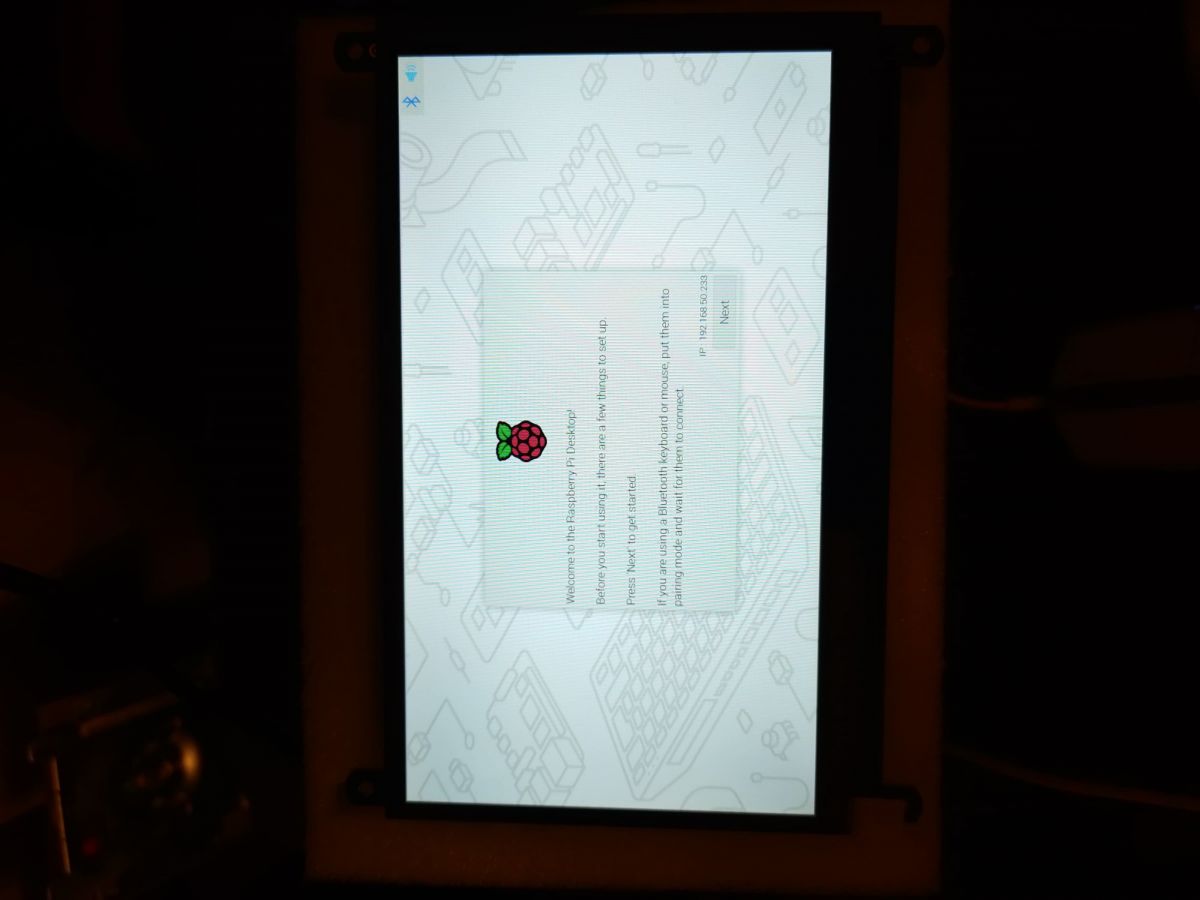

    Koledzy zakupiłem do swojej malinki - Ekran dotykowy C - pojemnościowy LCD IPS 7''
    Wszystko ok pierwsze uruchomienie i jakieś tam artefakty i zonk.
    Pytanie, czy to oznacza uszkodzony ekran?
    Ekran dotykowy LCD IPS 7'' wyświetlający tekst z błędami graficznymi.
    Zainstalowałem system pod którym po dodaniu paru linijek ma działać ekran bez problemów i moje oczy widzą cały czas takie coś:
    Ekran dotykowy LCD IPS 7'' z systemem Raspberry Pi OS i zniekształceniami obrazu. Ekran dotykowy LCD IPS 7'' wyświetlający interfejs z błędami graficznymi.

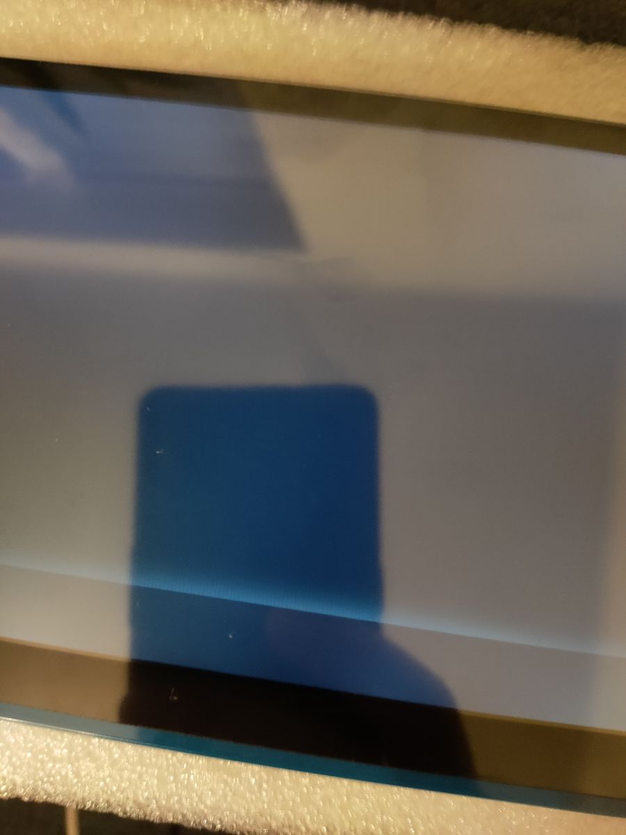

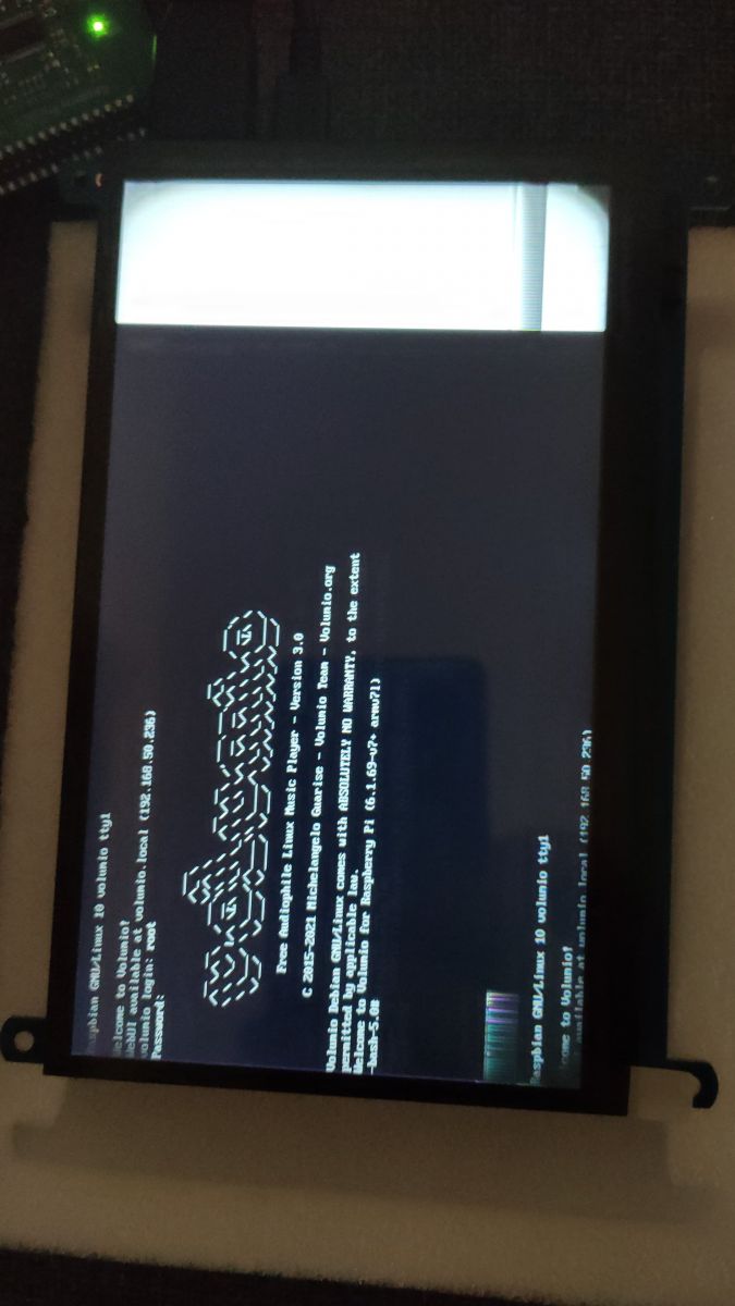

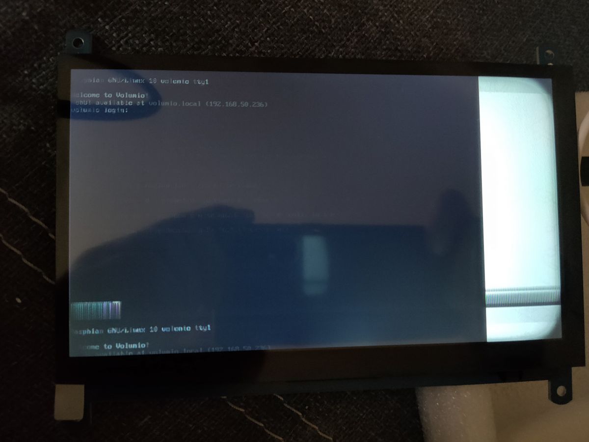

    Mam również przebicia z tego, co było na innej karcie SD zainstalowane, a dodatkowo po wyciągnięciu HDMI z malinki mam cały czas:
    Ekran dotykowy LCD IPS 7'' z artefaktami i niewyraźnym obrazem
    - a chyba powinno zniknąć wszystko z ekranu
    Jakieś rady, co z tym fantem zrobić?
    - działa? reklamacja? uszkodzony?

    To ekran na HDMI? Jeśli tak to podłącz do laptopa czy innego urządzenia które generuje HDMI

    Tak to dokładnie ten model:
    - strona producenta
    https://www.waveshare.com/product/7inch-HDMI-LCD-C.htm

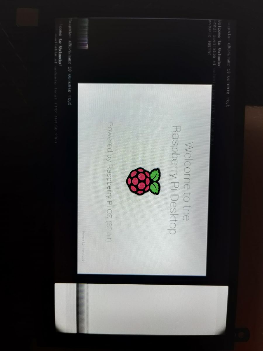

    Teraz tak, co zaobserwowałem. Chwilę pochodził to te "powidoki" zaginęły i ekran jakby coś tylko z jednej strony migał na małym kawałku. Odłączyłem od zasilania na dłuższą chwilę i dałem tym razem RaspberryPi 4B, bo było podpięte na RPi3 i niby jest "ok" nie miałem styczności z takimi ekranami to nie wiem, co jest normalne, a co nie...
    Zrobiłem parę fotek przy RPi4B:
    - pierwszy ekran po odpaleniu nowego firmware:
    Kolorowy ekran LCD z zakłóceniami na HDMI
    - nie wiem ten efekt przy dole takiego poszarpania to kwestia złej rozdzielczości?
    Potem chwilę coś wgrywało to wyleciał taki pasek biały:
    Zbliżenie na ekran dotykowy LCD Waveshare z odbiciem światła i lekkim poszarpaniem przy dolnej krawędzi.

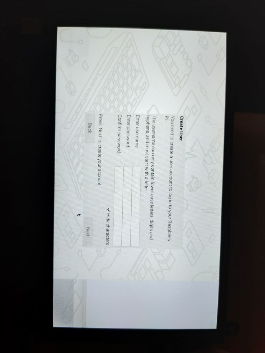

    - pojawił się tekst to znikło i przy pierwszym ustawianiu mam "normalny" ekran - tylko brak dotyku (kwestia ustawienia, konfiguracji?)
    Ekran LCD Waveshare z logo Raspberry Pi i tekstem powitalnym, podłączony do Raspberry Pi 4B.

    Tak ekran jest podłączony przez HDMI i USB dzięki czemu jest możliwość sterowania poprzez ekran.
    Wprowadziłem właśnie ustawienia, co do ekranu, aby poprawnie wyświetlało wszystko na ekranie i jest ok :)
    - artefakty po czasie wyciszają się i ekran wygląda normalnie (śmiesznie to działa, ale jak działa taka metoda czasu na powidoki to...)

    Moim zdaniem nie powinno się tak dziać, być może ekran jest walnięty. Kupiony z krajowej dystrybucji czy jakiś Aliexpress?
    Czy jak podłączysz wyłącznie przez hdmi do laptopa, to jest od razu ok czy też tylko trochę treści widać a naprawia się po czasie?
  • #7 21277936
    Ture11
    Posty: 5419
    Pomógł: 573
    Ocena: 1126
    Te wyświetlacze tak się zachowują, gdy są źle sterowane - czyli np. źle skonfigurowany system operacyjny do współpracy z wyświetlaczem.
    Albo nie wykonałeś kroków z instrukcji z ich strony Wiki (https://www.waveshare.com/wiki/7inch_HDMI_LCD_(C)), albo producent popełnił błąd. Już chyba doczytałem, że to pierwsze :D
    Przeszło przez moje ręce naście sztuk tych wyświetlaczy i... sam chciałbym wiedzieć. Rekordzista pamiętał przez tydzień bez zasilania treść...
