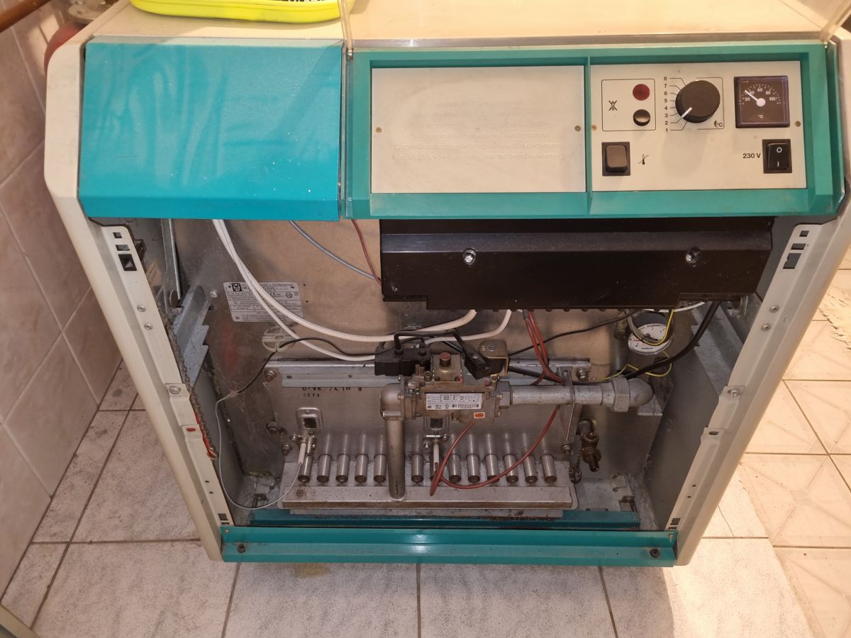

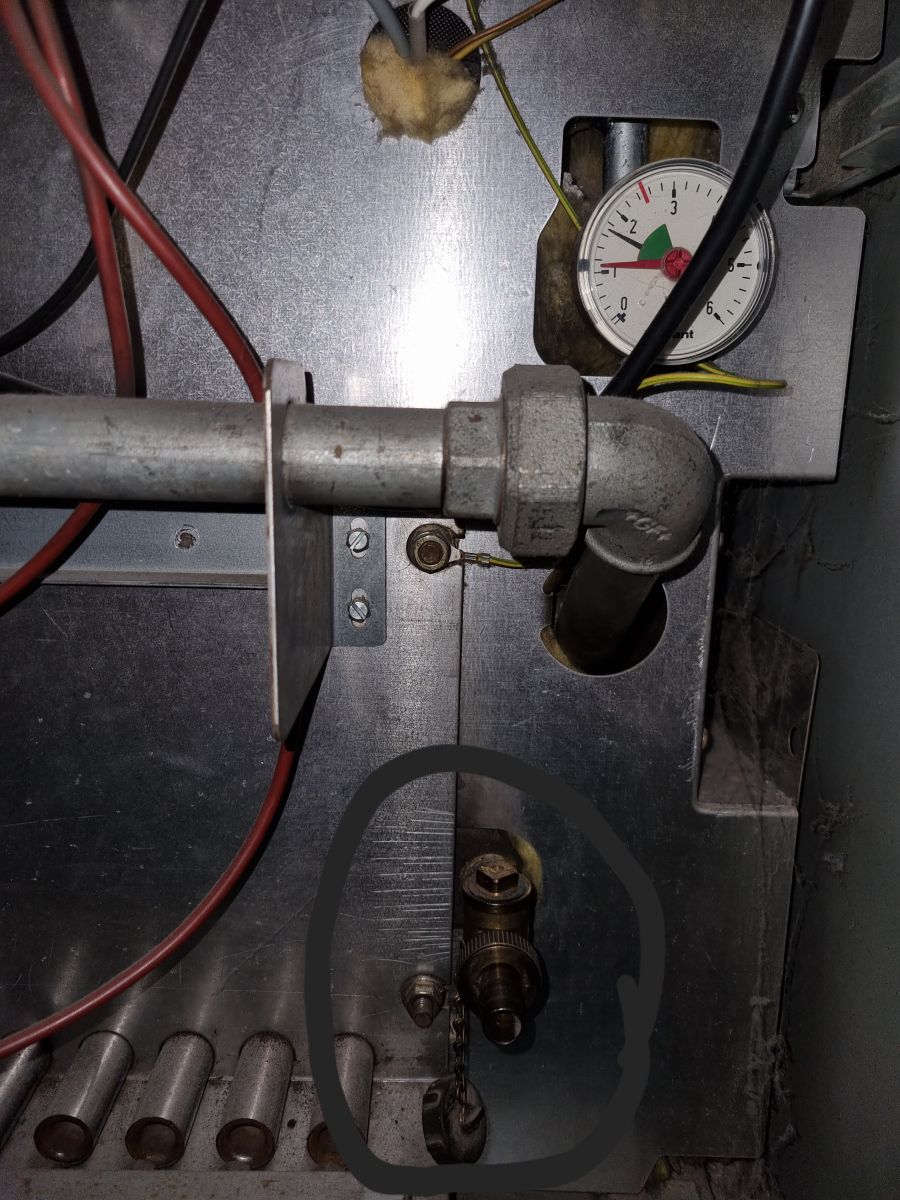

Czy tym kranikiem poniżej zegara dopuszcza się wode do pieca aby dobic cisnienie ?

    Widok wnętrza urządzenia z manometrem i rurą. Otwarty panel gazowego pieca grzewczego z widocznymi elementami wewnętrznymi.

    To kranik do spuszczania wody z pieca i dlatego umieszczony jest w najniższym punkcie.
    Jak by się bardzo uparł to można też dobić wody, ale do tego służy kran na instalacji.
