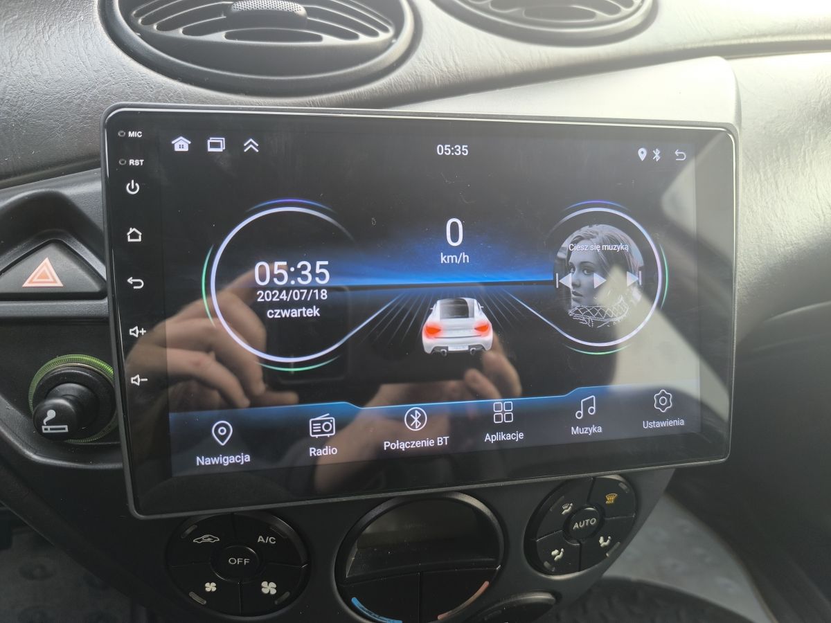

    Dzień dobry wszystkim. Mam problem z radiem samochodowym, dodam, że to chińskie radio Android. Problem polega na tym, że źle skalibrowałem dotyk ekranu, nie mam żadnych innych przycisków, mogę korzystać tylko z dotyku. Dotyk całkowicie nie reaguje, tylko czasami wyskakują jakieś losowe rzeczy. W lewym górnym rogu znajduje się przycisk reset, ale nawet jak przytrzymuję go dłużej, to radio po prostu tylko się resetuje z bieżącymi ustawieniami. Czy wie ktoś, jak bez dotyku mógłbym przywrócić to radio do ustawień fabrycznych? Proszę o pomoc, w Internecie nie znalazłem nic, co by mi pomogło.

    Podłącz do gniazda USB radia zwykła myszkę komputerową i wywołaj kalibrację dotyku jeszcze raz.

    Dziękuję. Nawet nie musiałem przytrzymanie pięciu palców jednej dłoni na ekranie przez około 10 sek. uruchamia kalibrację dotyku ekranu. Problem rozwiązany.
