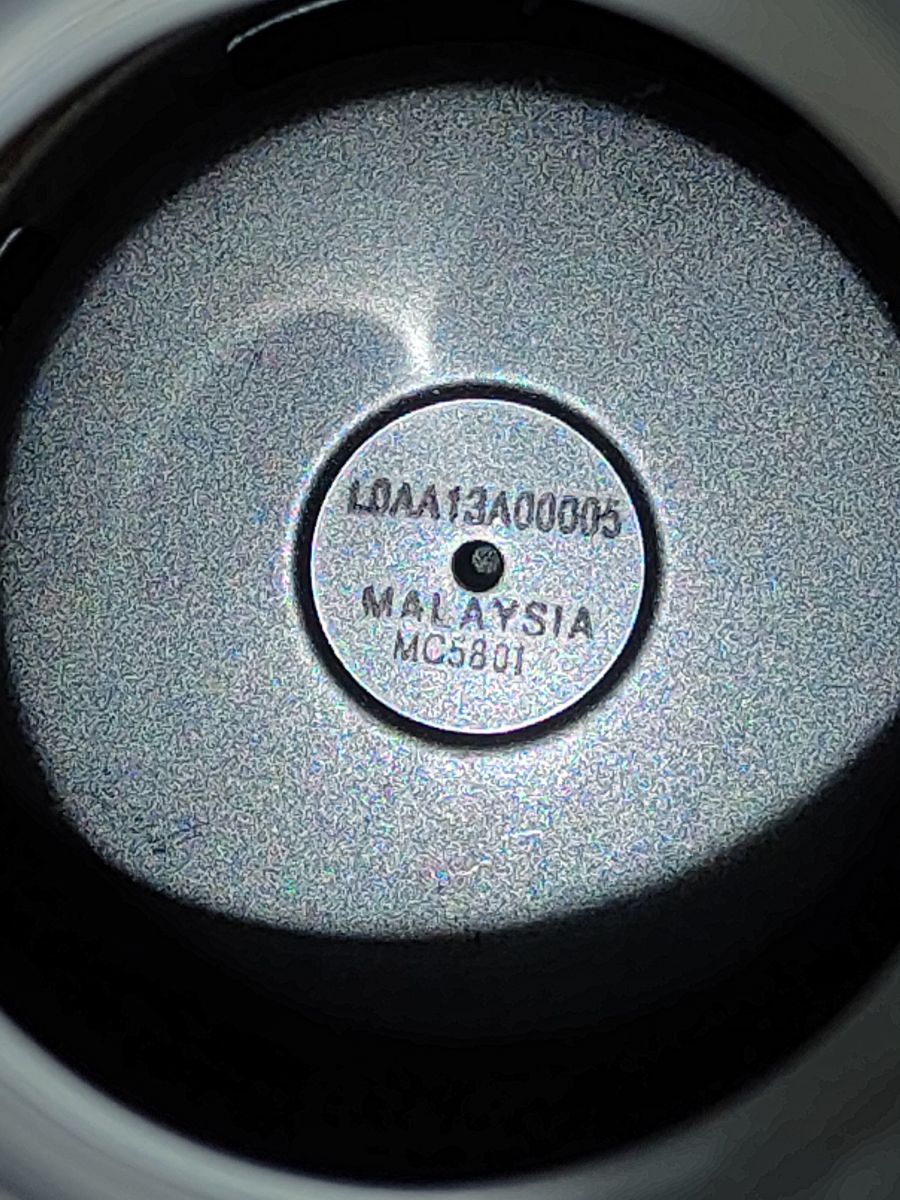

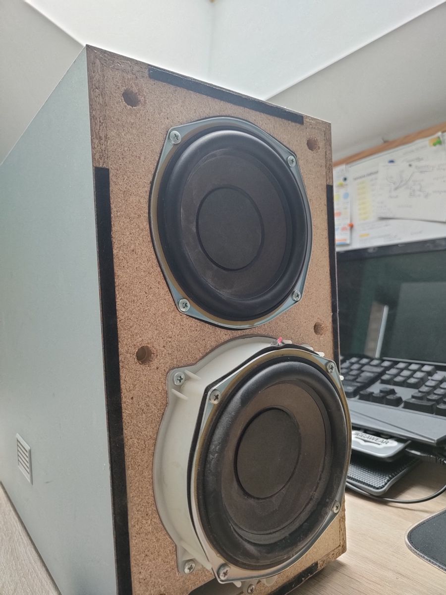

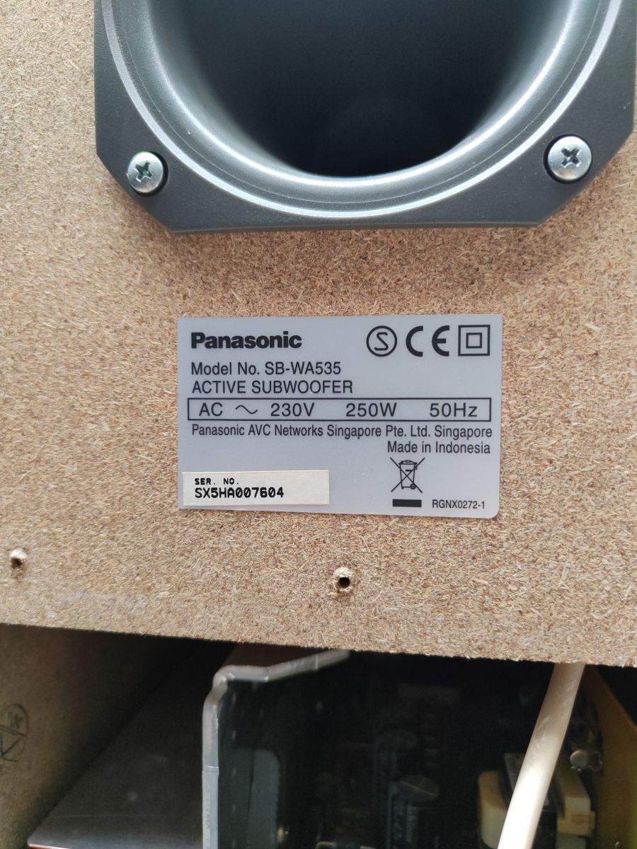

    Witam, moze ktos wie jakie parametry ma głośnik. W moim subwooferze w jednym padła cewka i szukam jakiegoś zamiennika, bo oryginału nigdzie nie mogę znaleźć. Niżej wrzucam parę fotek głośnika i suba
    Zbliżenie na subwoofer z dwoma głośnikami w drewnianej obudowie. Okrągła część głośnika z oznaczeniami L0AA13A00005 oraz Malaysia MC5801. Tabliczka znamionowa subwoofera Panasonic z parametrami technicznymi.

    Co do zastosowania innego głośnika to kiepski pomysł, bo na pewno nie będzie miał takich samych parametrów TS jak drugi w kolumnie, więc może się okazać że sub będzie grał sporo gorzej. Jak już wymieniać, to oba głośniki, bo wtedy jest gwarancja ze zagrają tak samo.
    Poluj ew na portalach sprzedażowych na taki subwofer, lub podobny z tej serii ale z tym samym głośnikiem.
    Jaką impedancję ma drugi, sprawny głośnik?

    10ohm , razem są spięte w 5ohm

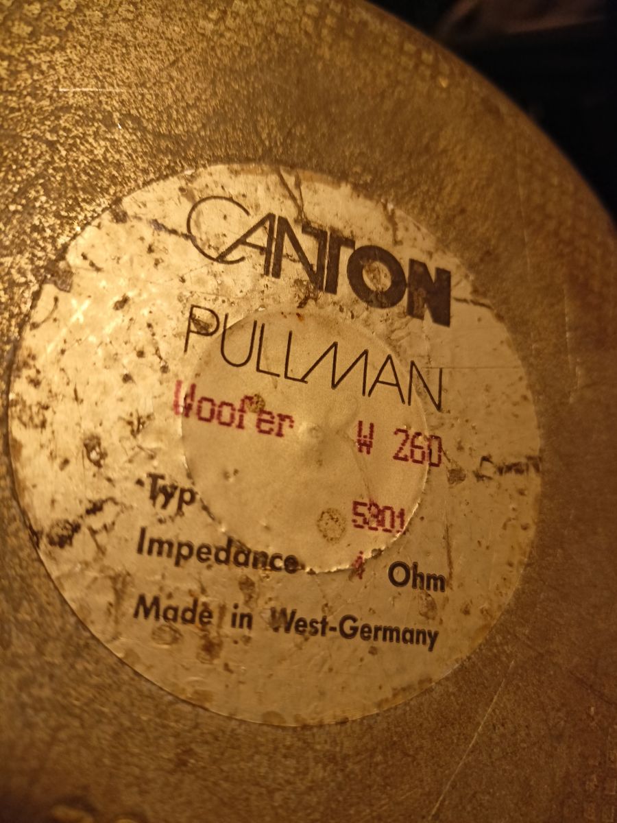

    Ostatni głośnik naprawiałem z 10 lat temu. Kupiłem na złomie samochodowym za 5 zł bo miał zablokowaną membranę. Po rozebraniu okazało się, że cewka była wentylowana czyli miała otwory w karkasie między uzwojeniem a wklejką w membranę i w tym miejscu się zagięła, pewnie w wyniku zbyt silnego impulsu. Cewka ocalała. Wyprostowałem, nakleiłem pasek wycięty z puszki po piwie i gra do dzisiaj. Nie mam pojęcia jakiej jest mocy, średnica 25 cm, magnes 12 cm a doprowadzenia są w formie gwintu ze szczeliną.
    Etykieta na głośniku Canton Pullman z danymi technicznymi.
    Firma niezła. Nie mogę znaleźć jego danych .

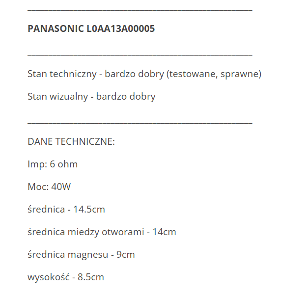

    Witam - parametry tego głośnika ;
    Dane techniczne głośnika Panasonic L0AA13A00005
    Skoro głośnik jest uszkodzony ( cewka brak przejścia ) to proponuję wykręcić go z obudowy ,wylutować lub
    wypiąć przewody i delikatnie usunąć kopułkę ( można posłużyć się grubą igłą lub nożykiem do tapet ).
    To pomoże ocenić średnicę cewki .
