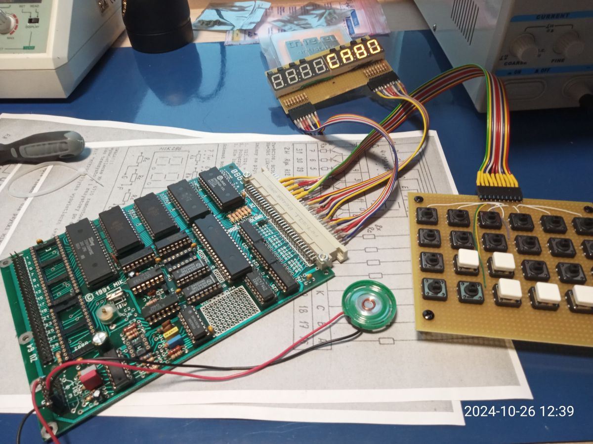

    Ponieważ dwa weekendy temu znalazłem w swoich skarbach płytkę MIK290, postanowiłem ją uruchomić. W zasadzie osiągnąłem sukces, chociaż niestety połowiczny i w związku z tym narodziło się pytanie, które kieruję do bardziej doświadczonych kolegów:
    Czy jest normalnym że mój CA80 często po włączeniu nie startuje poprawnie?
    Objawy są następujące: wyświetlacz ciemny, komputerek nie reaguje na klawisze, albo: na wyświetlaczu z lewej strony świeci mocno jedna 8 (brak multipleksowania) brak reakcji na klawiaturę, albo: świecenie przypadkowych segmentów wyświetlacza (efekt Predatora:) - wtedy zazwyczaj "M" wywołuje monitor i zostaje wyświetlony komunikat CA80.
    Pytam dlatego ponieważ gdy komputerek już wystartuje prawidłowo, wtedy wszystko działa, można wywoływać zlecenia monitora, uruchamiać programy z C800 i C930. Sprawdziłem i wymieniłem profilaktycznie R9, C5 - bez zmian:(

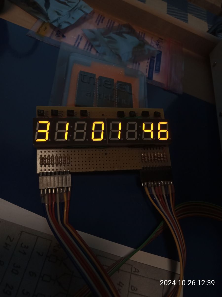

    Acha, zawsze czy to po włączeniu, czy też ręcznym resecie gdy CA ruszy poprawnie, w zegarze i dacie znajdują się bzdury: np. godzina 65-93-03, albo data np. FF-1d-G7. Po ustawieniu prawidłowego czasu i daty jest już ok. Oczywiście wiem że CA80 nie ma RTC, ale spodziewałbym się po resecie samych zer.
    Na zdjęciach pacjent i przykład nieprawidłowej godziny.
    Andrzej

    Nie miałem okazji nigdy bawić się tym mikrokomputerem, natomiast objawy wyglądają mi na problem ze startem generatora kwarcowego.
    Jeśli masz oscyloskop, możesz zobaczyć, co dzieje się na pinie 11 U2 przy takim nieudanym starcie. Normalnie powinien być tam przebieg prostokątny o częstotliwości 8MHz. Jeśli nie masz oscyloskopu, proponuję sprawdzić wszystkie elementy w obwodzie generatora kwarcowego (R1, R2, R3, C1, C3, KW, U2). W szczególności podmieniłbym U2 na inny - jeśli dobrze widzę, masz tam radziecki odpowiednik К155ла3, ze swojej praktyki wiem, że one nie grzeszyły jakością. Sprawdziłbym też działanie z "wysokim" kwarcem (obudowa HC49U), zdarzały mi się problemy z poprawnym działaniem generatorów w takiej topologii na niskich kwarcach (obudowa HC49S).

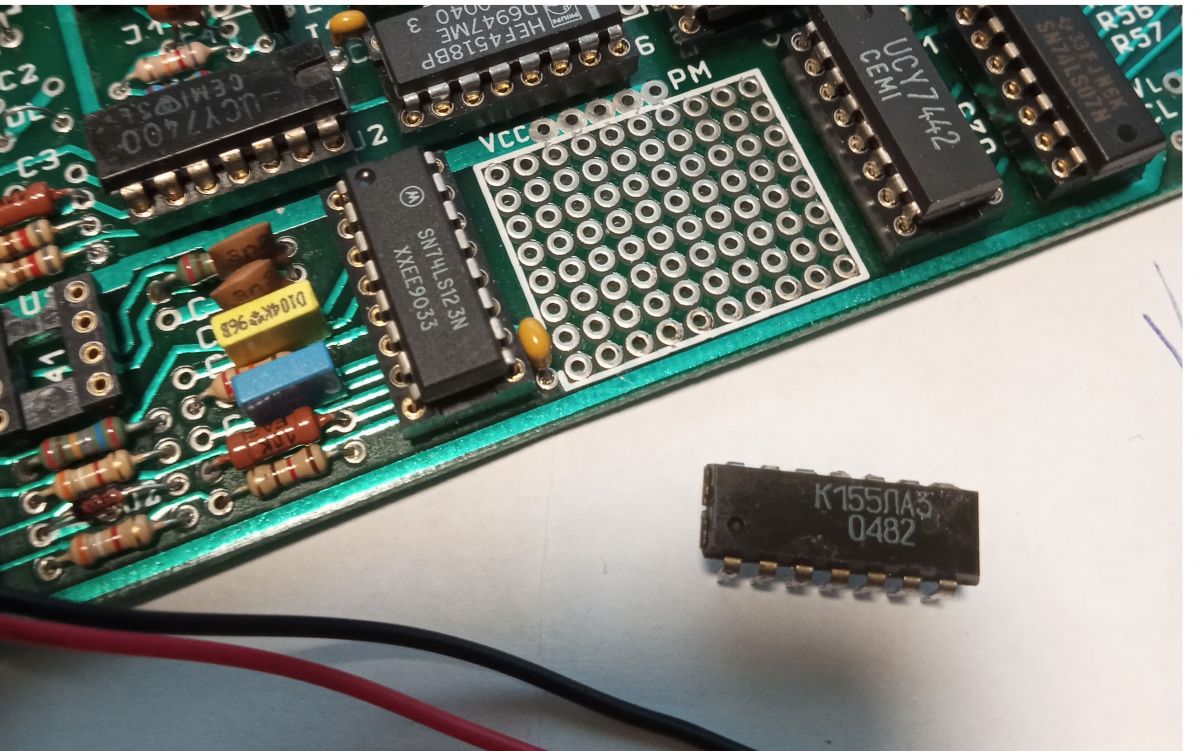

    Publikuję zdjęcie delikwenta, którego wypatrzyło bystre oko kolegi predom. Układ jest nowy i sprawny, startuje i generuje, ale zapewne podczas startu występuje jakaś niestabilność. Wymiana na CEMI definitywnie załatwiła sprawę:)
    Jeszcze raz dzięki!
    Pozdrawiam:)

    Odnośnie zegara z "dziwnymi czasami". W oryginalnym oprogramowaniu MONITOR zegar wyświetla dane z RAM, a tam są różne liczby po uruchomieniu. Można temu zaradzić ale trzebaby zmienić (wstawić swój podprogram przed pętlą wyświetlania czasu) program MONITOR. Kiedyś tak sobie zrobiłem, mam to gdzieś w moich archiwach. Ale to wiąże się z nowym zaprogramowaniem pamięci ROM (od 0000+4000h). Ponieważ ja mam tam włożoną pamięć EEPROM 28C256, nie jest to wielki kłopot. Jeśli masz pamięć typu 27xxx (z okienkiem) trzeba skasować lampą UV i zaprogramować od nowa, np. programatorem z MIK 06.
