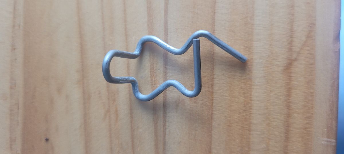

    Czy ktoś wie od czego to jest?
    Znalezione w pralce electrolux ewt1266tdw.
    Metalowy drut w nietypowym kształcie, leżący na drewnianej powierzchni.

    Mocowanie grzalki jest w wewnątrz zbiornika. Znalazłeś w środku zbiornika?

    Tak w środku

    Bez niego wyżyje , tylko dokręć grzałkę bo jest luźna po latach pracy.

    Dokręcona dzięki
