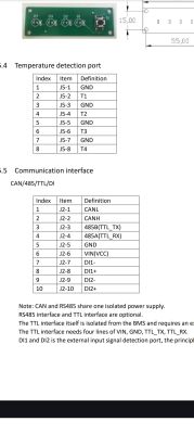

Mam Growatt SPF-5000ES oraz baterie 300AH DIY z BMS od ANT.
Chciałem prosić o pomoc w podpięciu pod CAN albo RS485 baterii do falownika.

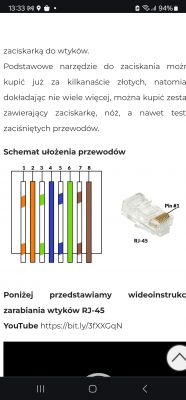

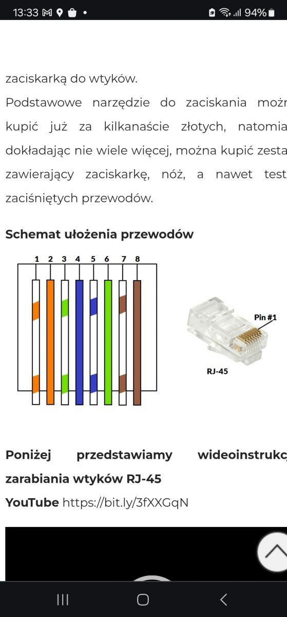

Może pytanie pierwsze - jaki standard gniazda RJ45 jest w Growacie? A czy B?

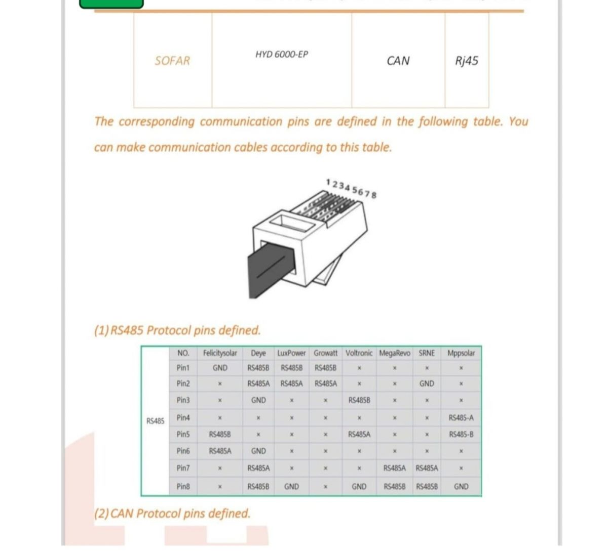

Więc załączam schemat RJ45 B (na Europę)

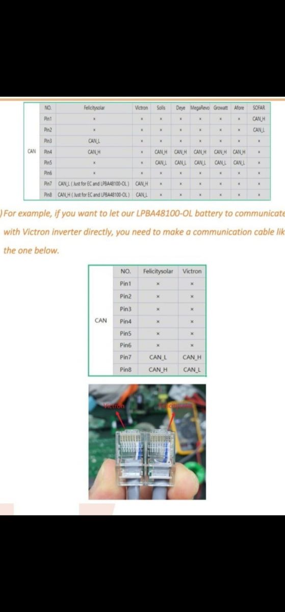

oraz rozpiskę pinów w Growatt pod CAN i RS485 oraz rozpiskę pinów w falowniku na kostce (nie ma tam gniazda RJ45).
Zrobiłem kabel pod CAN - przewód w skrętce niebieski Pin 4 CanH pin 5 Nieb/Biał CanL, dodatkowo
czytałem, że musi być jeszcze GND, dałem na pin 5 kabel zielony.
Niestety nie działa, wybieram program LI 51 036.
To samo z RS485 (kable pin 1 i pin 2 - pomar/biał i pomar).
