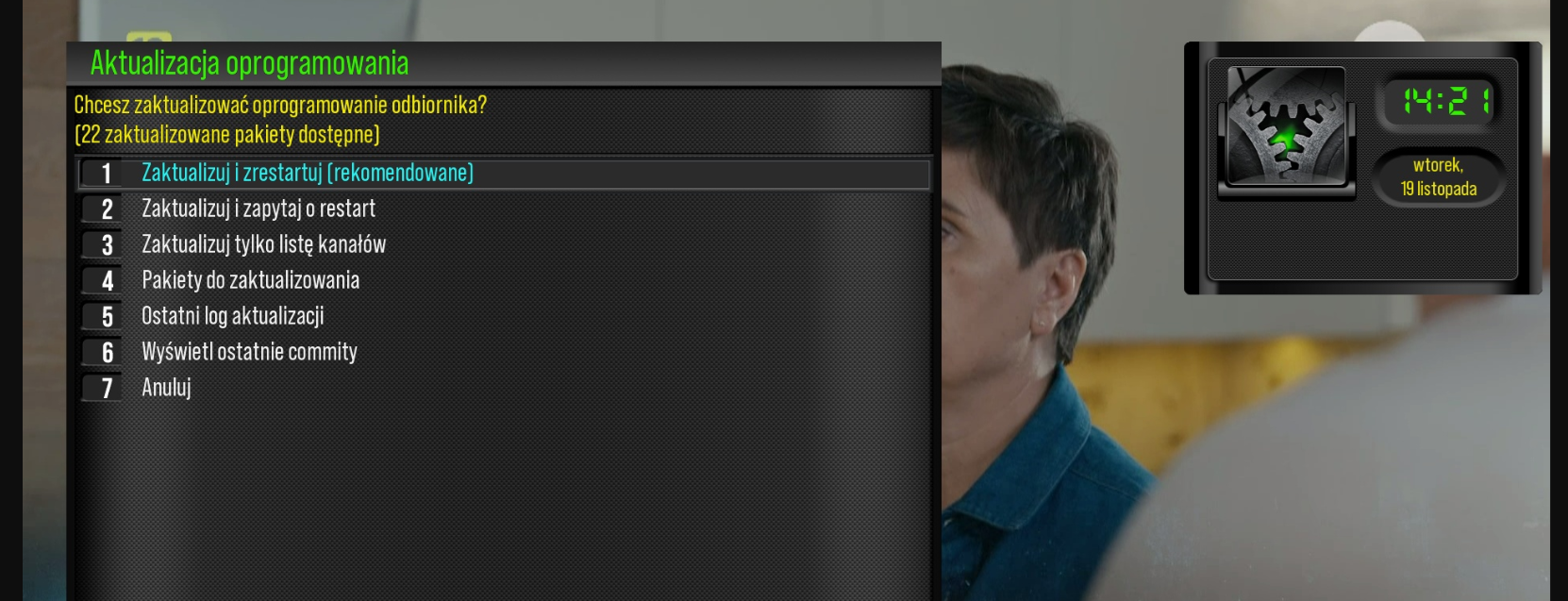

  • #13 21309648
    kameleon11116
    Posty: 899
    Pomógł: 72
    Ocena: 129
    Jak to nie istnieją aktualizacje ?? Mam na jednym z dekoderów OpenPli 9 i aktualizacje pakietów są prawie codziennie , na innym ATV 7.4 i też co kilka dni pojawiają się aktualizacje pakietów Menu aktualizacji oprogramowania dekodera z listą opcji i fragmentem osoby w tle.
    Pozdrawiam serdecznie
    Nie będę pisał kolejnego posta bo nie o tym jest temat , na ekranie każdy może przeczytać -czy chcesz zaktualizować oprogramowanie odbiornika , ja tego nie wymyślam . Uważasz ,że to co tam napisane nie jest aktualizacją OK , nie będę polemizował ;) po co nabijać posty. Nie o tym było w temacie :D odpowiedziałem tylko użytkownikowi który się dziwił na O aktualizacji :D , chcesz jeszcze kilka postów napisać :)
