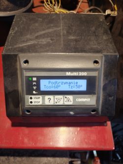

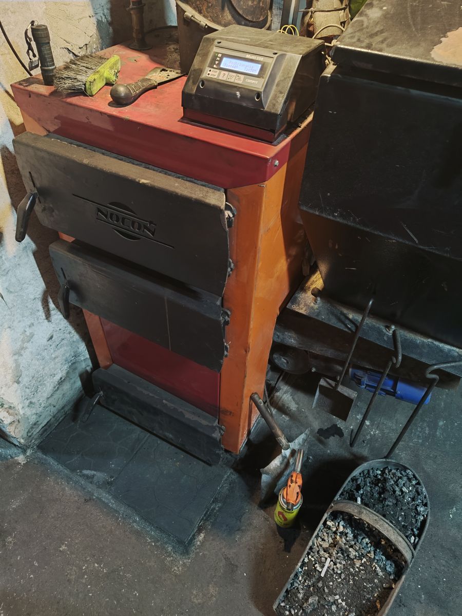

Chciałem zapytać o sterownik compit multi 200. Rok temu kupiłem mieszkanie z tym sterownikiem pracujący z piecem budmet Nocoń 16 kW.
Mieszkanie było kiedyś sklepem i ktokolwiek z 10 lat temu wstawił tutaj taki piec nie bardzo dobrał moc do rozmiaru pomieszczenia 69 metrów kwadratowych. W zeszłym roku po tygodniu walki udało mi się ustawić piec wzorowo. W tym nie wiem dlaczego sterownik zaczyna żyć swoim życiem. Zadaje temperaturę na 50 stopni przykładowo a ten w trybie praca leci do 58 i nim się uspokoi mam już 65 stopni. Zabawa w tryb podtrzymania aż zleci na dół to tylko strata węgla a ta znacznie wzrosła. Restartowałem sterownik do ustawień fabrycznych i na Pierwszy cykl pracy jest ok hamuje zaraz powyżej temp. Zadanej. Wyłączę na sterowniku i znów to samo, leci do góry jak mu się podoba. Wyłączę z prądu na 5 minut i znów jest ok. Sterownik poza tym faktem nie ma żadnych innych problemów. Instrukcja przemaglowana kilka razy, nic tam nie ma sensownego. Producent sterownika nie odpowiada lub lakonicznie odpiszą na maila ale bez pomocy. Przeszukałem internet ale tam w większości sterowniki są młodsze i mają więcej opcji. Podejrzewam że coś jest nie tak że samym sterownikiem. Mam bardzo prosty układ, jedną pompa na CWU i CO, 7 kaloryferów, zawór 3 D ustawiony na pełny przypływ z pieca czyli całość odbierana jest przez kaloryfery. Znalazłem tylko instrukcje do compit multi 100 a czym różni się model 200 tego nikt nie wie.
Miał ktoś podobny przypadek?
