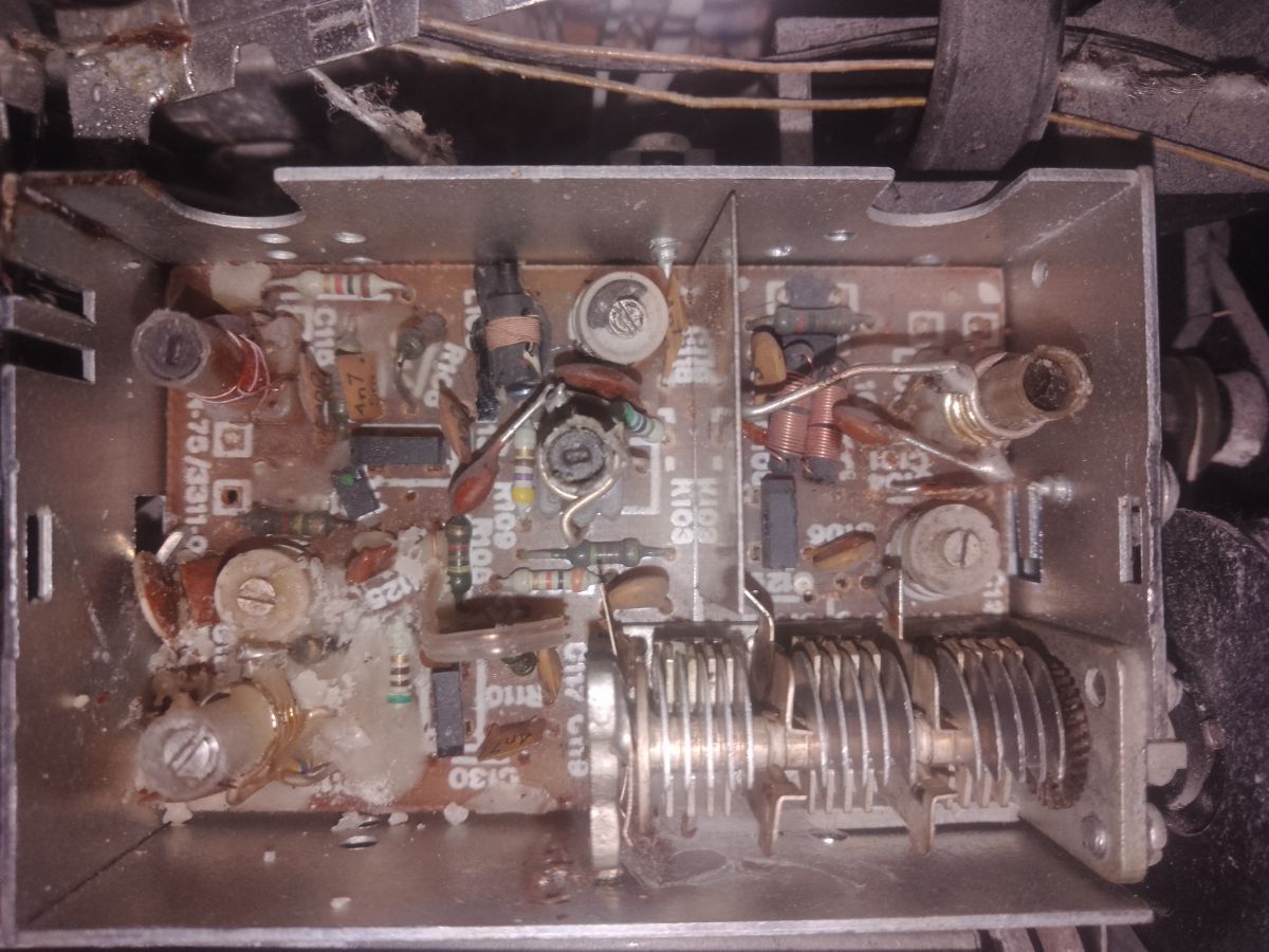

    Jestem w trakcie przestrajania radia Unitra Diora Amator 2B stereo i nie jestem pewien, który to kondensator, c104 znalazłem i wyłamałem, tak samo jak c124, c125 znalazłem i muszę go zmienić na 3,3 piko, ale nie wiem, który to C110. Jakby ktoś mógł, to poproszę o postawieniu kropeczki na zdjęciu.

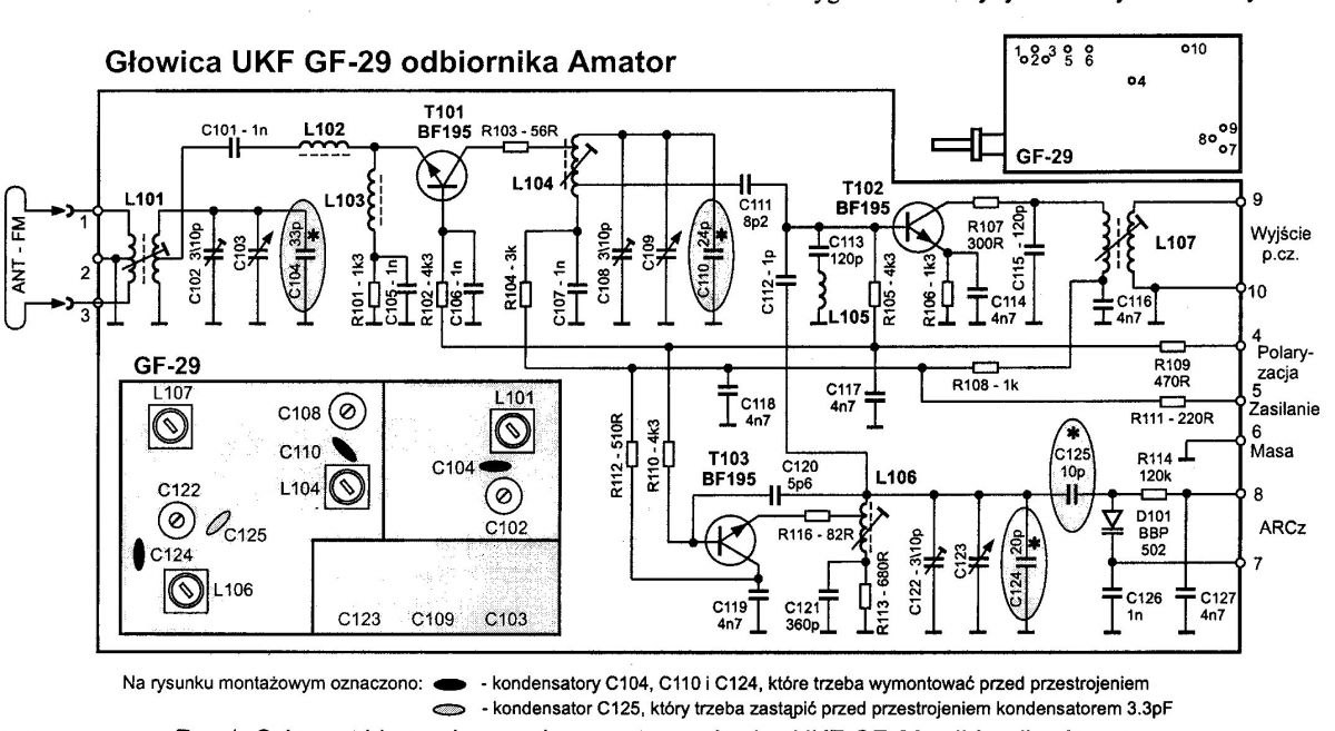

    Tu masz schemat głowicy i rozmieszczenie elementów istotnych przy przestrajaniu. C110 jest między trymerem C108 a cewką L104.

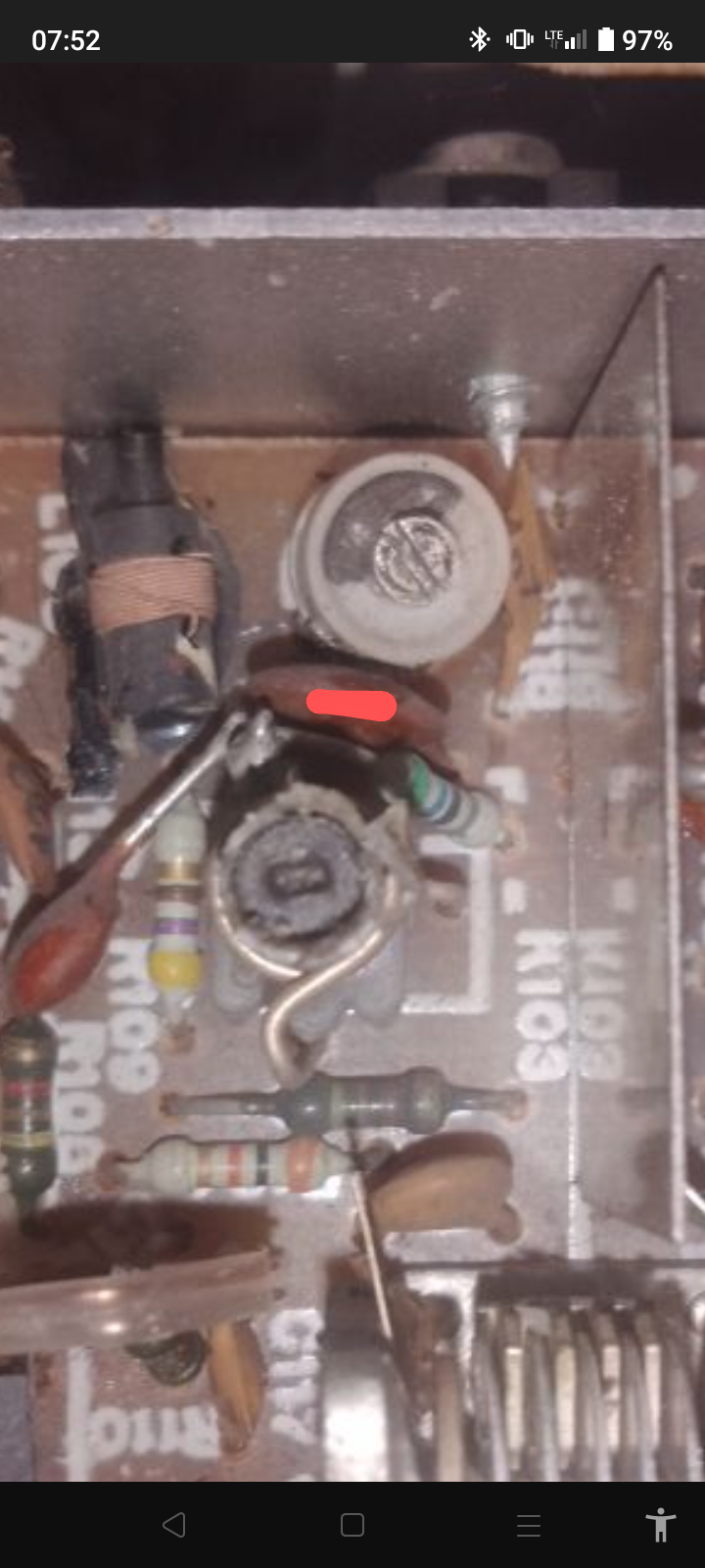

    Czyli według tego zdj na schemacie to ten kondensator ? Zdjęcie wnętrza radia Unitra Diora Amator 2B z zaznaczonym kondensatorem C110.

    Tak, powinien mieć wartość 24pF lub zbliżoną. Tak czy inaczej jest on do usunięcia.

    Radio przestrojone i ładnie odbiera
