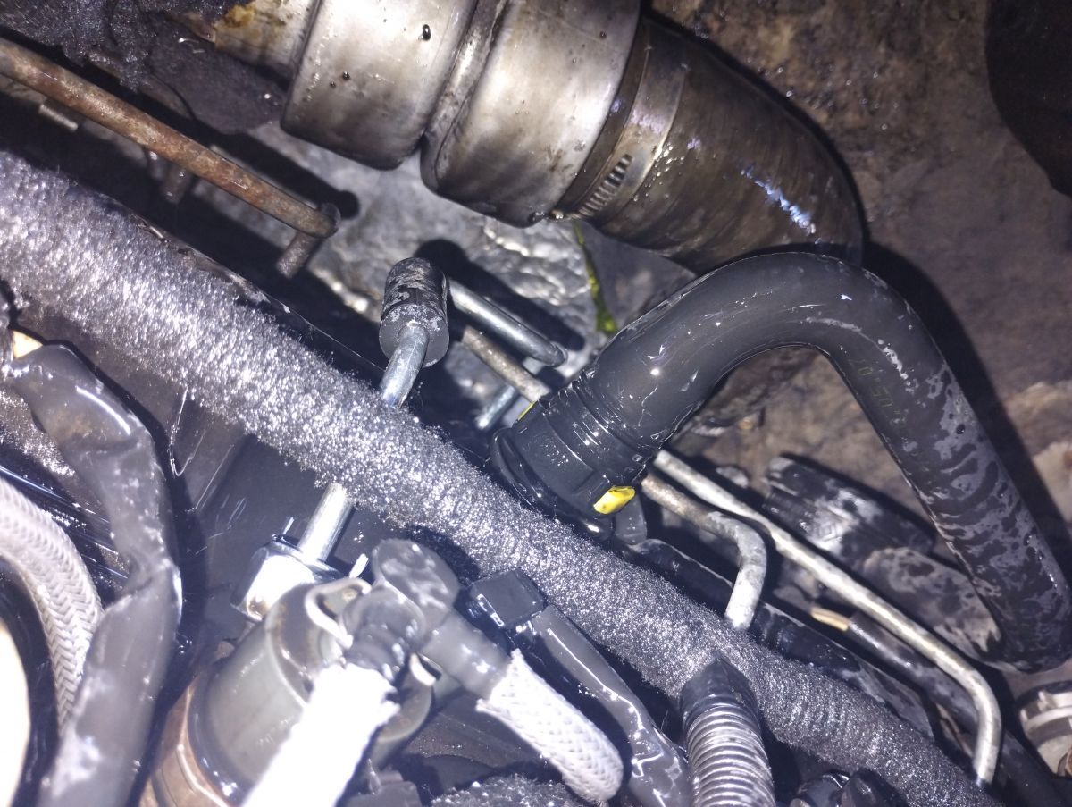

    Mam problem z Oplem Vivaro 2.5 l silnik 148 KM wyrzuca olej górą silnika. Poza tym zero objawów, nie dymi, nie stuka, nie bierze wody, pali na strzała, ale pod obciążeniem wywala olej na całą pokrywę zaworową. Na postoju gazując nie ma żadnego wycieku ani nic innego, tylko w jeździe.

    Z odmy?

    Dokładnie z rurki która wychodzi z pokrywy zaworów Wnętrze silnika Opel Vivaro z mrożącym olejem na pokrywie zaworów i wężykiem odmy.
    Dodam że tylko w czasie jazdy.na postoju nawet dodając gazu i na maxymalnych obrotach ani kropelki dopiero jak poczuje jakiś opór

    Do wymiany masz uszczelkę pod deklem zaworów. Podczas jazdy na obciążeniu puszcza uszczelka od układu doładowania. Może być zabawy z tym, chyba że wtryski będą współpracować. Pozdro
