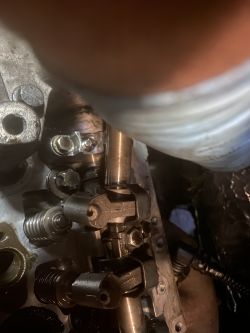

    Samochód jak w tytule. Praca na filmie, głuche dudnienie, jakby jeden z cylindrów walił kompresja w dolot. Kompresja raczej ok
    Rozrząd sprawdzony ustawiony na blokady
    Opel Vivaro 2,5cdti - Dudnienie silnika, możliwe uderzenia kompresji w dolot

    A gdzie masz ten film? Gluche dudnienie dochodzi z kolektora ssącego?

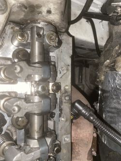

    Film się nie załadował. Tak w dolocie. [img-0] Opel Vivaro 2,5cdti - Dudnienie silnika, możliwe uderzenia kompresji w dolot Opel Vivaro 2,5cdti - Dudnienie silnika, możliwe uderzenia kompresji w dolot

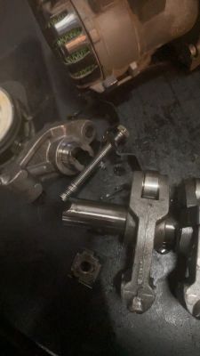

    Chyba się sprawa wyjaśniła Opel Vivaro 2,5cdti - Dudnienie silnika, możliwe uderzenia kompresji w dolot

    Jak widać wyrwane sruby mocujące klawiaturę
