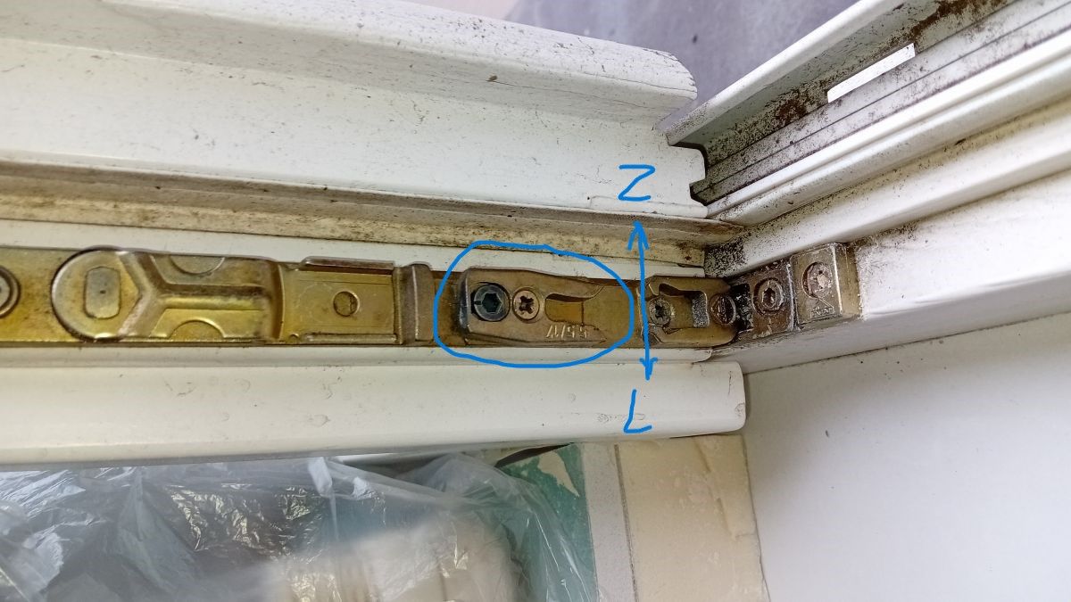

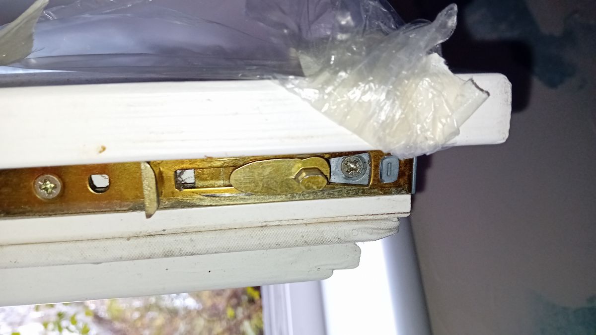

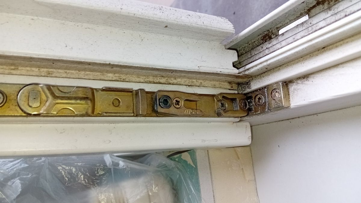

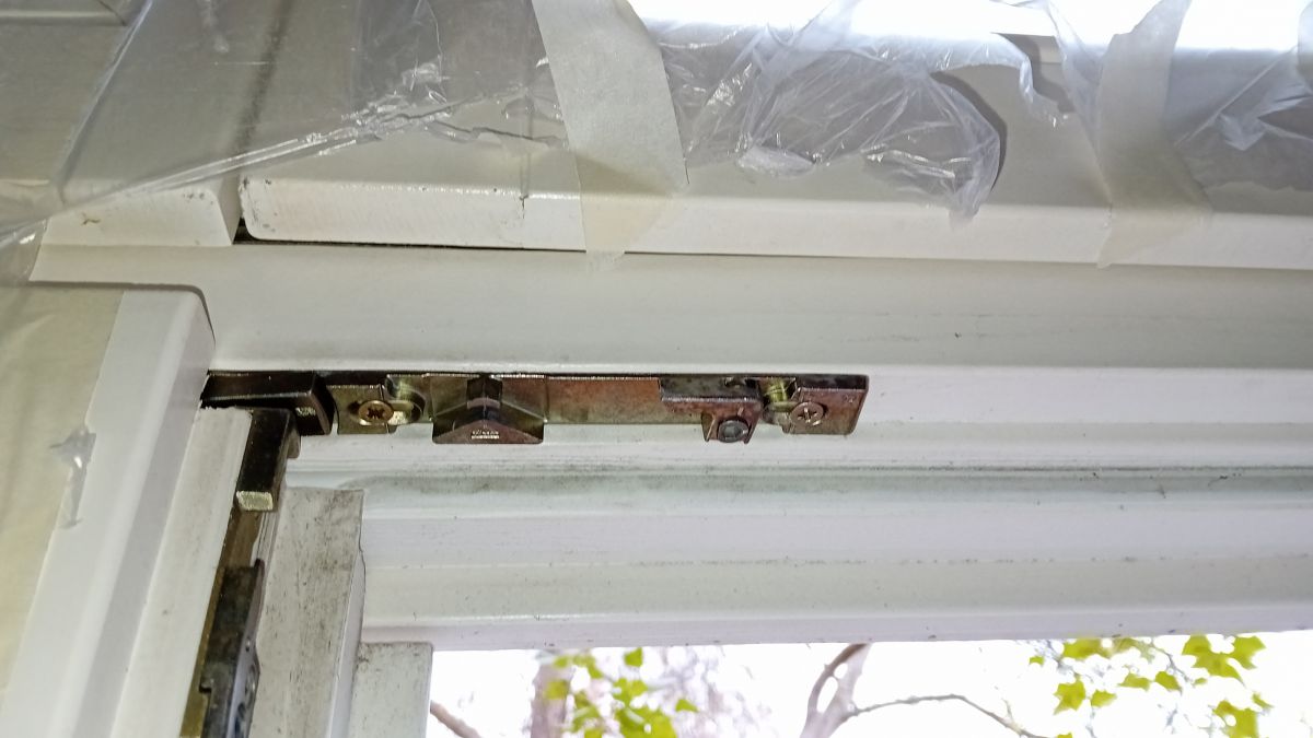

    Dzień dobry.
    Bardzo proszę o podpowiedź: czy a jeśli tak to w którym miejscu ( załączam zdjęcia) znajduje się regulacja zima- lato. Uprzejmie proszę zaznaczyć na załączonych zdjęciach to miejsce oraz wskazać ewentualnie w którą stronę mam dokręcić
    Z góry dziękuję za merytoryczne podpowiedzi. J Zamek okienny na białym oknie z plastikową folią i taśmą. Zbliżenie na okucie okna z widocznymi metalowymi elementami mocującymi. Zbliżenie na mosiężny zawias okienny z wkrętami. Metalowy mechanizm na oknie

    Kombinuję że do regulacji może służyć przestawiany element na ramie okiennej, w który wchodzi przesuwny rygiel na skrzydle. Coś podobnego jest w górnej części ramy, też na klucz imbusowy.
    Zdjęcie mechanizmu okna z elementami regulacyjnymi zaznaczone niebieskim okręgiem. Widok na mechanizm regulacji okna z mosiężną płytką i zaznaczeniem niebieskim kolorem.

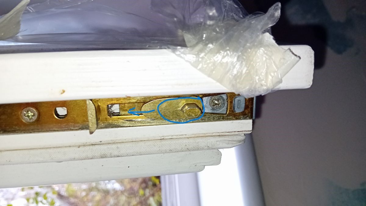

    Regulacja jest na ościeżnicy. W zaczepach są gniazda na imbus 4mm. Należy przestawić je tak, żeby przesunęły sie do zewnętrznej strony okna (do dworu). Kol. @bratHanki dobrze zaznaczył na pierwszym zdjęciu. Na drugim nie, tam jest ruchoma część dolnej stopki.
