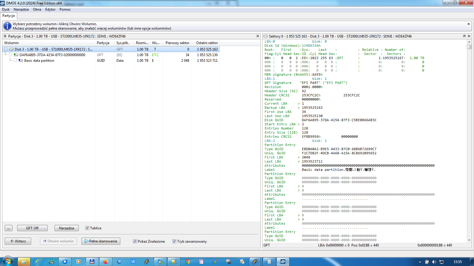

Witajcie.
Posiadam dysk 1TB, który pracował wcześniej podłączony pod USB do Raspberry z Debianem (10 ?). Jak to bywa z kartą w Rasperry - padła a wraz z nią system. Zainstalowałem więc na terminalu nowego Debiana (12) a następnie podłączyłem przedmiotowy dysk do portu SATA.
Próba montowania kończy się komunikatem
dmesg pokazuje
xfs_repair /dev/sdb1
Nie znam się na tym. Mam do dyspozycji konsolę debiana i Windowsa od 7 do 10. Dysponuję także brakiem wiedzy w tym zakresie
. Czy ktoś poświęciłby trochę czasu by poprowadzić za rękę ? Co mam pokazać ?
wywołanie systemowe mount(2) nie powiodło się: Struktura wymaga wyczyszczenia.
dmesg(1) może podać więcej informacji o nieudanym wywołaniu systemowym mount.
dmesg pokazuje
Faza 1 - szukanie i sprawdzanie superbloku...
Faza 2 - użycie wewnętrznego logu
- zerowanie logu...
- przeszukiwanie wolnego miejsca i map i-węzłów w systemie plików...
czyszczenie flagi needsrepair i regenerowanie medatanych
oczekiwano poziomu 1, a uzyskano 0 w bloku btbno 0/742
błędna liczba rekordów b-drzewa (471, min=168, max=336) w btbno, blok 0/742
Metadata CRC error detected at 0x5238ef, xfs_bnobt block 0x1762ed8/0x1000
blok b-drzewa 0/3065307 jest podejrzany, błąd -74
błędna liczba magiczna 0x53657020 w bloku btbno 0/3065307
Metadata CRC error detected at 0x5238ef, xfs_bnobt block 0x1c0/0x1000
blok b-drzewa 0/56 jest podejrzany, błąd -74
błędna liczba magiczna 0x676e6564 w bloku btbno 0/56
Metadata CRC error detected at 0x5238ef, xfs_bnobt block 0x1773980/0x1000
blok b-drzewa 0/3073840 jest podejrzany, błąd -74
błędna liczba magiczna 0x4f4d6368 w bloku btbno 0/3073840
agf_freeblks 3723822, naliczono 3723413 w ag 1
Metadata CRC error detected at 0x5238ef, xfs_bnobt block 0xff78/0x1000
blok b-drzewa 0/8175 jest podejrzany, błąd -74
błędna liczba magiczna 0x7c8fa701 w bloku btbno 0/8175
Metadata CRC error detected at 0x5238ef, xfs_bnobt block 0x1786750/0x1000
blok b-drzewa 0/3083498 jest podejrzany, błąd -74
błędna liczba magiczna 0x53657020 w bloku btbno 0/3083498
Metadata CRC error detected at 0x5238ef, xfs_bnobt block 0x2280/0x1000
blok b-drzewa 0/1104 jest podejrzany, błąd -74
pełno podobnych wpisów

Faza 5 - przebudowywanie nagłówków i drzew AG...
Błędna instrukcja
